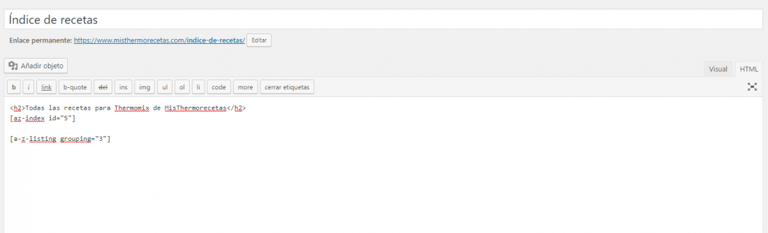

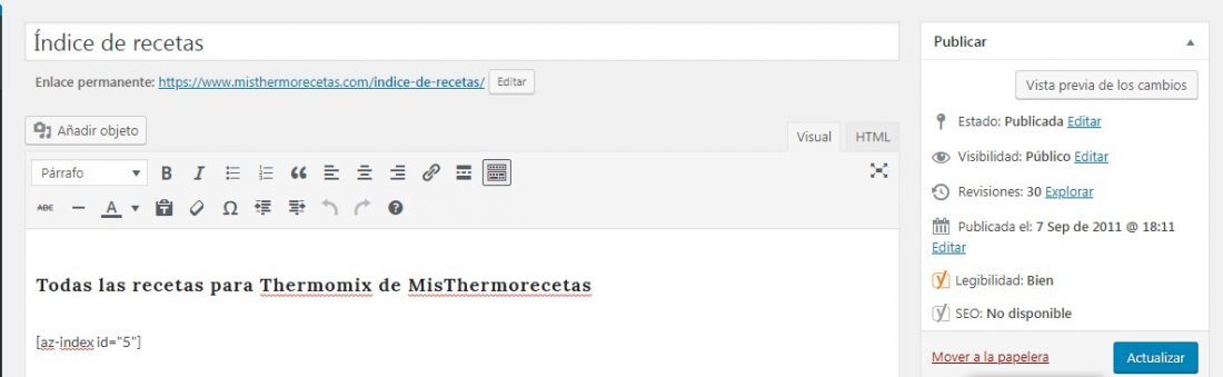

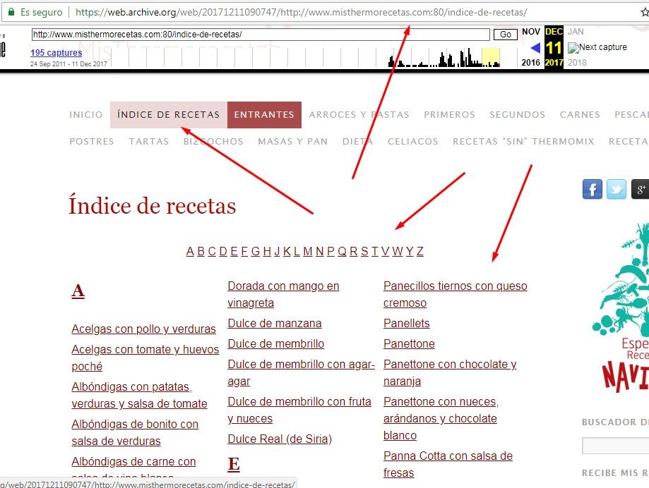

Eso es no sale nada, tengo un plugin para que salga el indice y dentro de la pagina llamada indice de recetas tengo puesto este código para que funcione: [az-index id="5"]

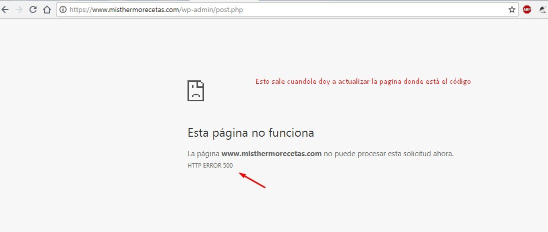

Mando dos capturas una de como se tenía que ver y otra del error que da por dentro del wordpress al dar a actualizar esa página por dentro.

Vemos que tiene que ser algun error del post ya que si te fijas al final del código de tu web: view-source: https://www.misthermorecetas.com/indice-de-recetas/ no finaliza el código html.
Dejó de funcionar creo que esta semana.

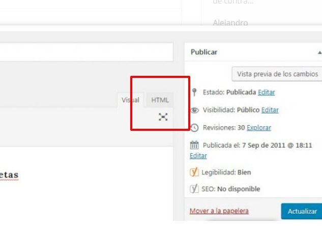

Puedes enviarnos una captura de la vista HTML para poder revisar el código?

Te mando el html, gracias

Debe ser algún bug del plugin que estas usando, es decir esos shortcodes que estas usando en el código HTML no se están generando correctamente.
Algo que podrías probar es desinstalar e instalar nuevamente el plugin, ver si tienes actualizaciones, o evaluar un plugin con funcionalidad similar y ver si te sucede lo mismo.
