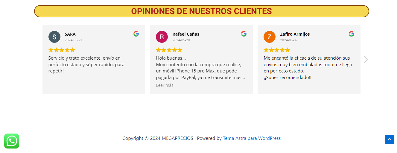

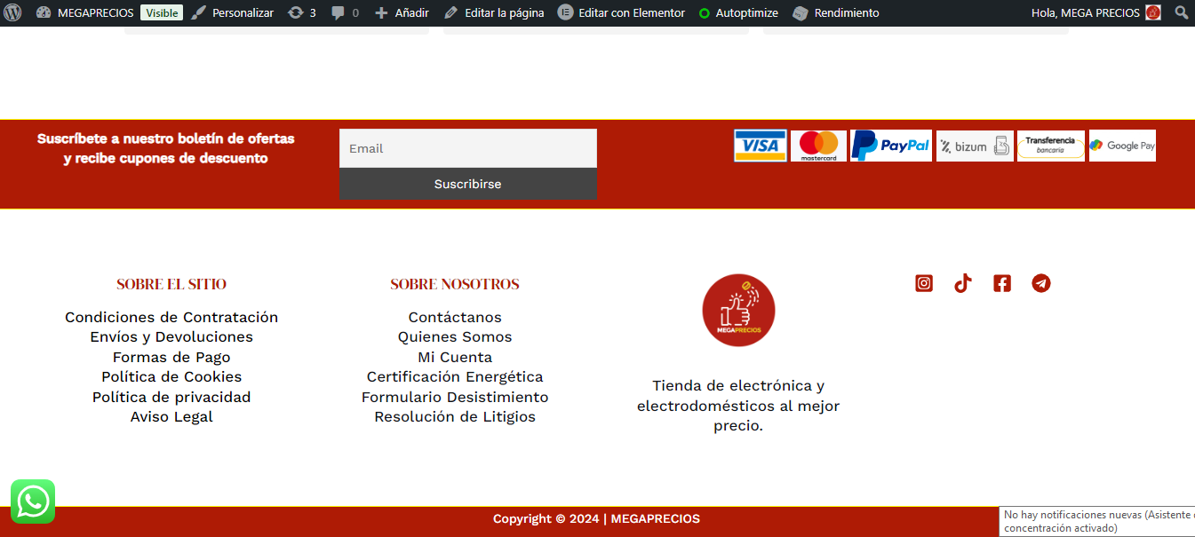

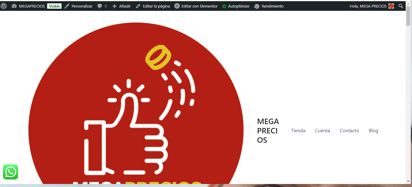

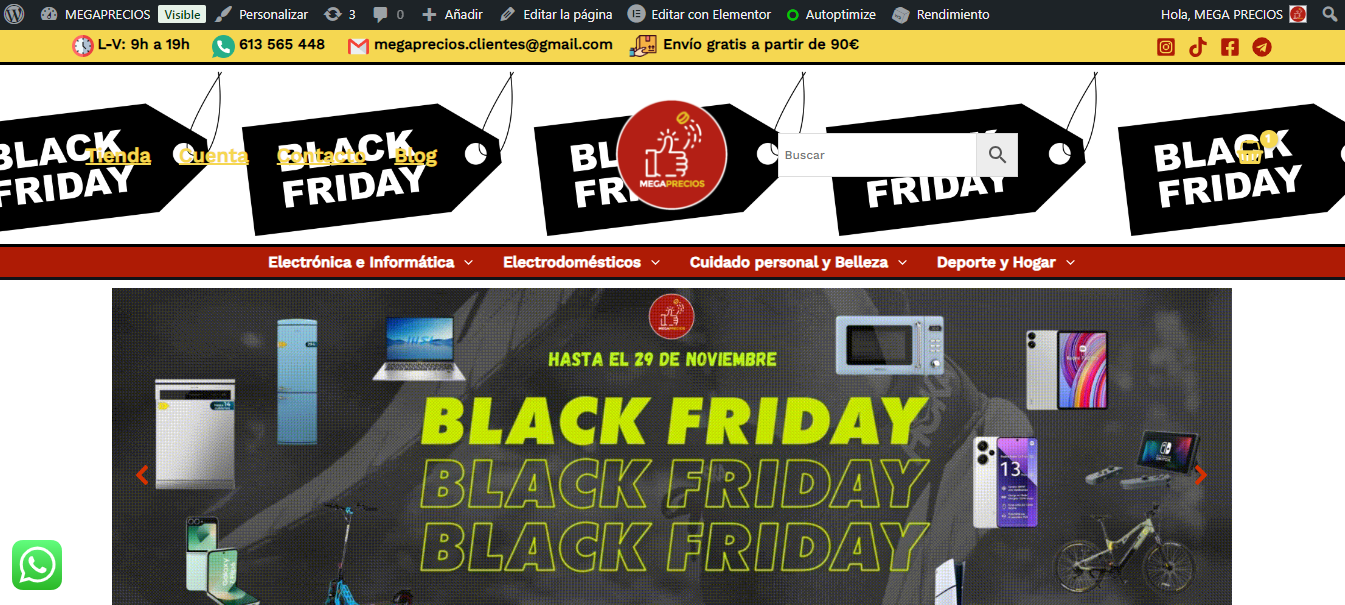

Buenos días, al actualizar nuestro tema Astra, la web se nos visualiza mal, ni siquiera se ve el pie de pagina y la cabecera sale totalmente distinta, no sabemos a que puede deberse, ya que no se han instalado nuevos plugins ni se han realizado cambios algunos, sabéis a que puede deberse?
CAPTURA ERROR 1
CAPTURA ERROR 2

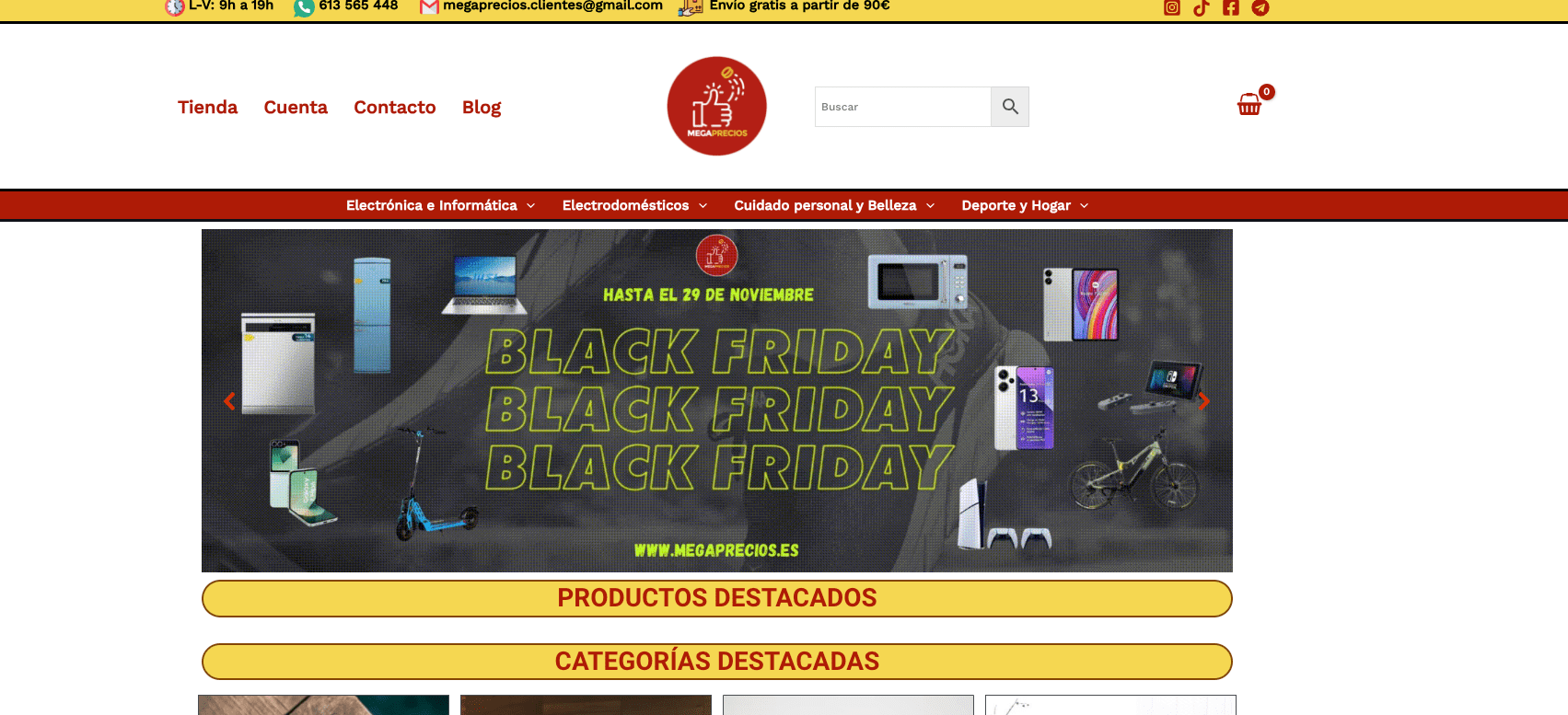

Hola, acabamos de restaurar una copia de seguridad de ayer y se vuelve a visualizar bien la web, el problema es que seguro que cuando volvamos a actualizar Astra va a volver a visualizarse mal, os adjunto captura de como se visualiza correctamente la web, gracias, un saludo.
CAPTURA CORRECTA 1
CAPTURA CORRECTA 2
