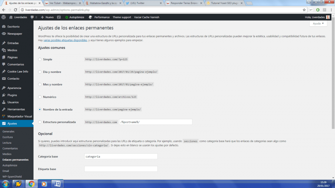

¿Solamente tengo que entrar en el menú que me indica y darle a guardar cambios? Las opciones que a mi me aparecen son las que adjunto en la imagen. En principio no modifico nada, ¿cierto?

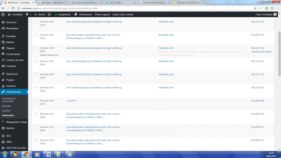

Un ejemplo de todos los errores 404 que me aparecen en el pluggin redirection es la siguiente captura

Hola Rubén.
Si, guardando lo que hace es que se reescriben los enlaces permanentes y en muchos casos se solucionan esos errores 404.
