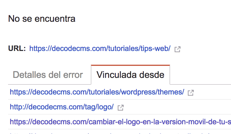

Estas urls que no tienen correspondencia
scope/not_global/
layout_type/layout/
video/114339723/fallback?noscript
Revisa desde donde es estan enlazando, es posible que te las haya creado algún plugin, si ya no existe el plugin y el origen es tu sitio, entonces deja el error 404 ya que es correcto porque no existen.
Las urls de tipo fecha son propias de WordPress posiblemente antes tenías configurada las urls de manera diferente, en este caso si que podría haber correspondencia con una url actual podrías localizarla y hacer las redirecciones.
Las urls de categorías que no existen, cual es el origen desde donde te enlazan?, si es tu propio sitio déjalas como urls 404 otra opción es redireccionarlas al home.
