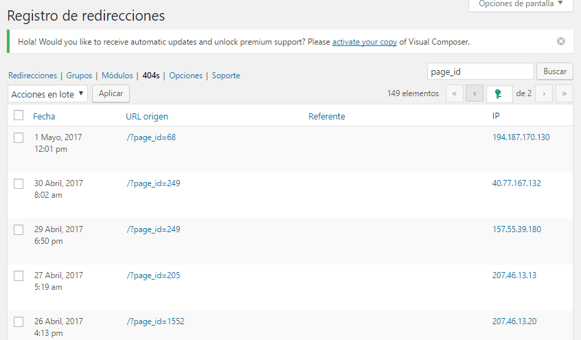

Tengo instalado el plugging redirection para detectar errores 404 de acceso a mi WEB.
He visto que tengo 149 errores 404 al intentar acceder /?page_id=68 (adjunto imagen)
Estos errores lo dan robots ya sean ( http://www.bing.com/bingbot.htm, http://search.msn.com/msnbot.htm).
Destacar que mi web no usa esa la definición de enlaces permanentes del tipo "Simple", sino tengo definido del tipo "Nombre de entrada".
Se os ocurre el motivo?
Para solucionarlo cual seria la forma mas rápida de hacerlo. A mi se me ocurre dos formas:
1.- Hacer 149 redirecciones a mi home. El propio plugging que comento lo permite...pero es un trabajo tedioso, y ademas los futuros errores 404 los debería de volver a hacer.
2.- Modificar algo en el htaccess, para esto...Me podéis ayudar a definirlo.

Podrías añadir en el .htaccess una redirección para que todas las urls que tengan la query page_id se vayan a la home.
Podrías probar a poner algo como lo siguiente en el .htaccess:
  RewriteEngine On
  RewriteCond %{QUERY_STRING} ^page_id
  RewriteRule .*  http://domain.com/?  [R=301,L]
Aquí tendrías que cambiar domain.com por la url de tu web.

Perfecto. Así lo he hecho y funciona perfectamente.
Muchas Gracias por tu ayuda.
