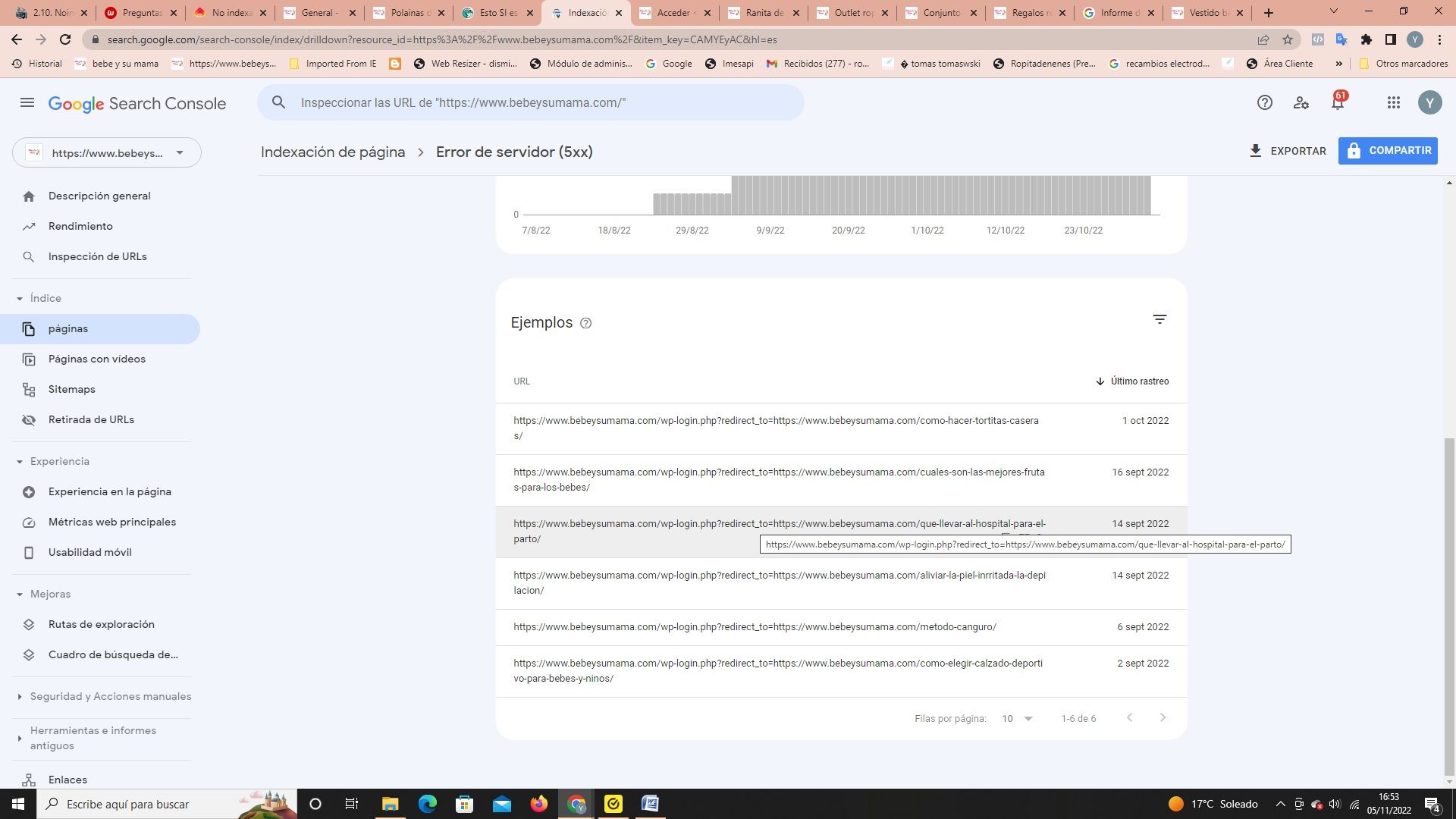

He encontrado los siguientes errores en google search console.
Adjunto un pantallazo, el caso es que como un error en la administración porque cuando pinchas en enlace te envia a inicar sesion en la administración.
Me pueden ayudar?
errores 500

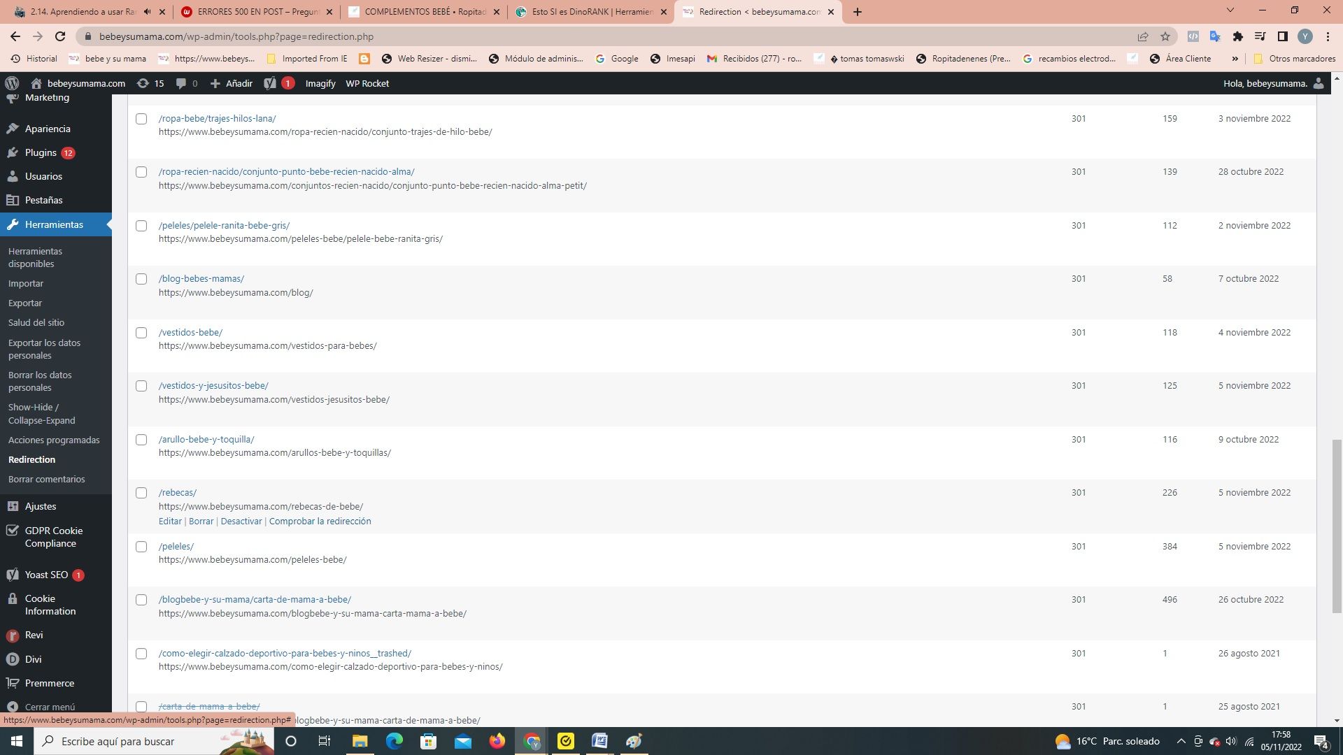

Lo que puedo ver es que estos errores provienen sobre una redireccion que tienes añadida, revisa las redirecciones que tienes incorporadas en el plugin de redirection y comprueba si dentro de ellos tienes algunas añadidas de las formas que se muestran en la captura.
Si es posible envíanos algunas capturas sobre las redirecciones que tienes añadidas en el plugin, de esta forma podemos revisarlo con mayor detalle.

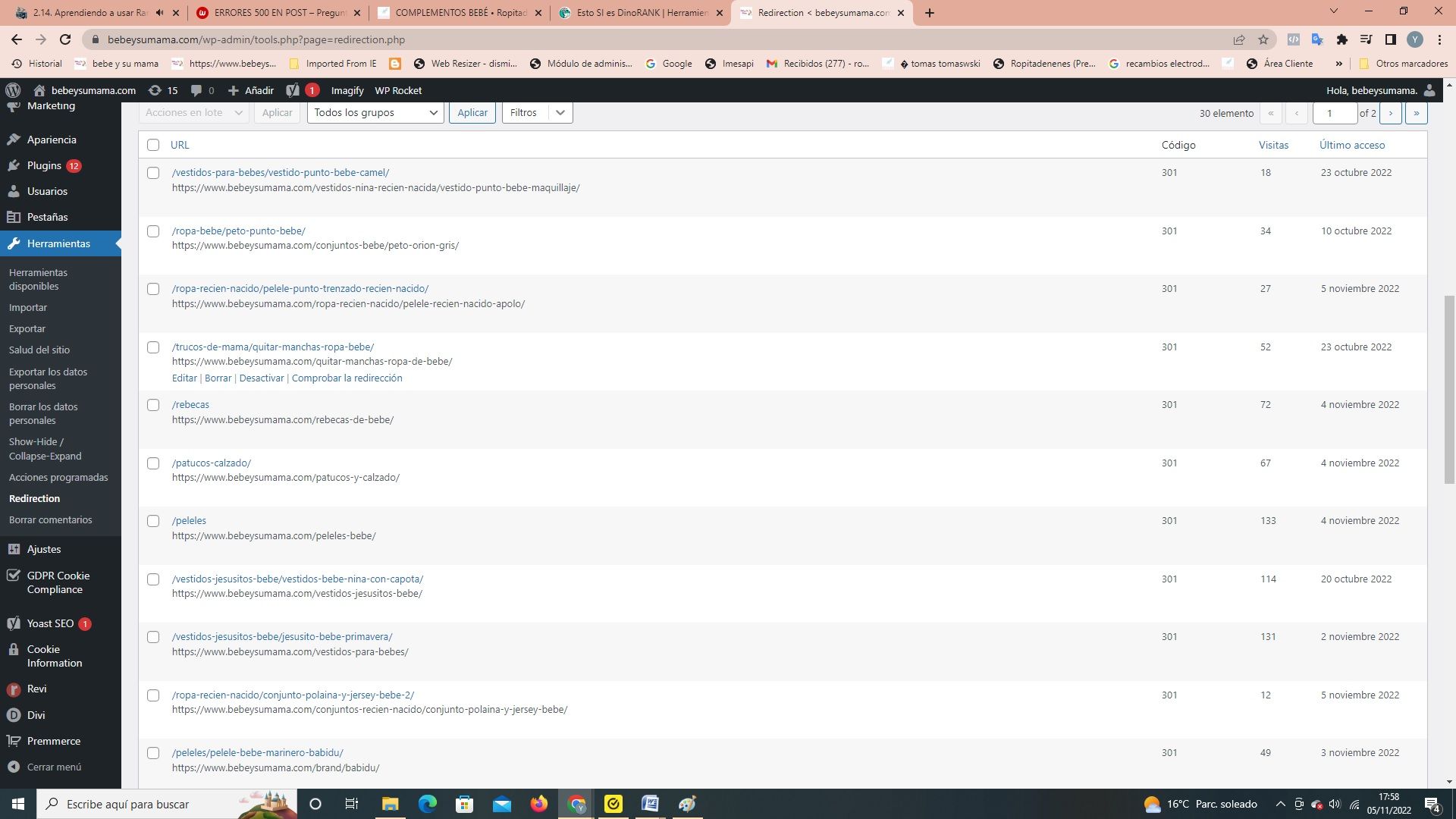

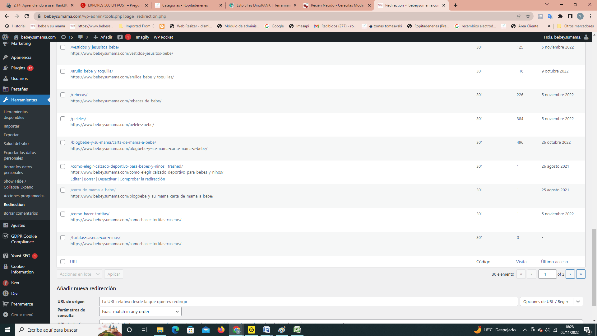

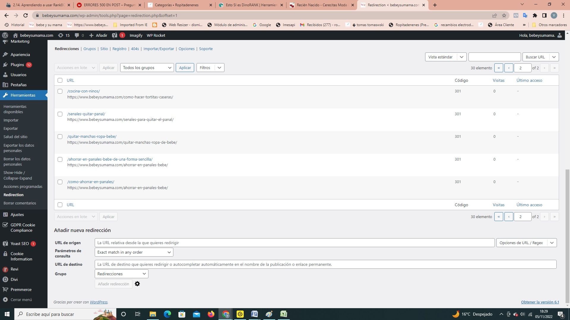

He revisado las redirecciones y hay direcciones de a esos post, pero no esas urls:
Le adjunto varios pantallazos a ver si tengo alguna mal.
redirectino 3
redirection 1
redireccion 4
redirection 2

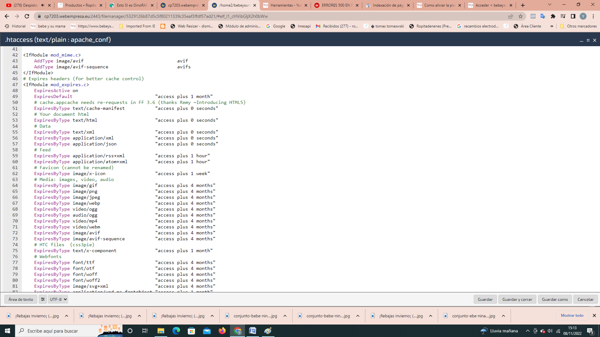

Prueba desactivar las redirecciones para estas URL de los post, y luego comprueba si Google search console sigue mostrando estos avisos, de igual forma comprueba si tienes alguna redirección añadida en tu .htaccess, si es posible envíanos capturas sobre las directrices que tienes añadidas dentro de este archivo.

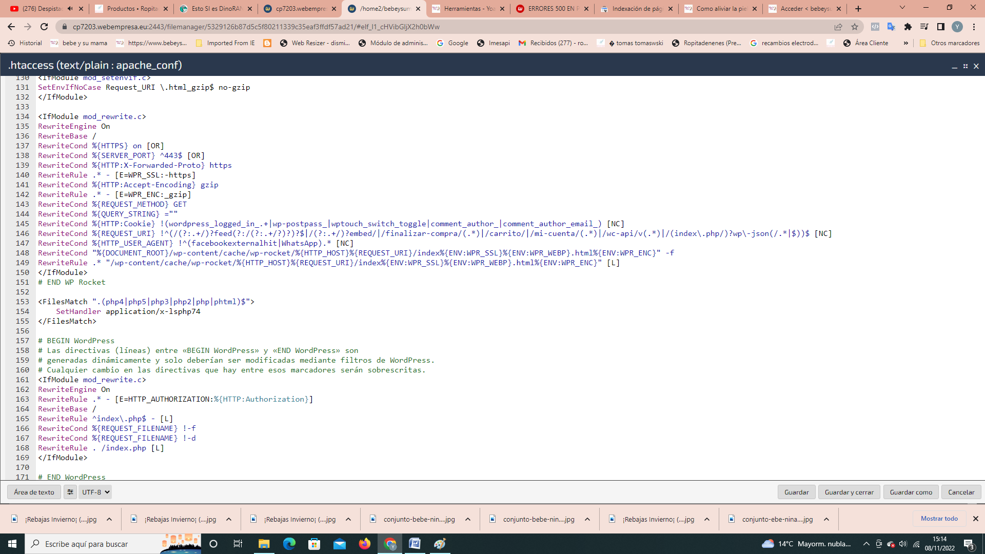

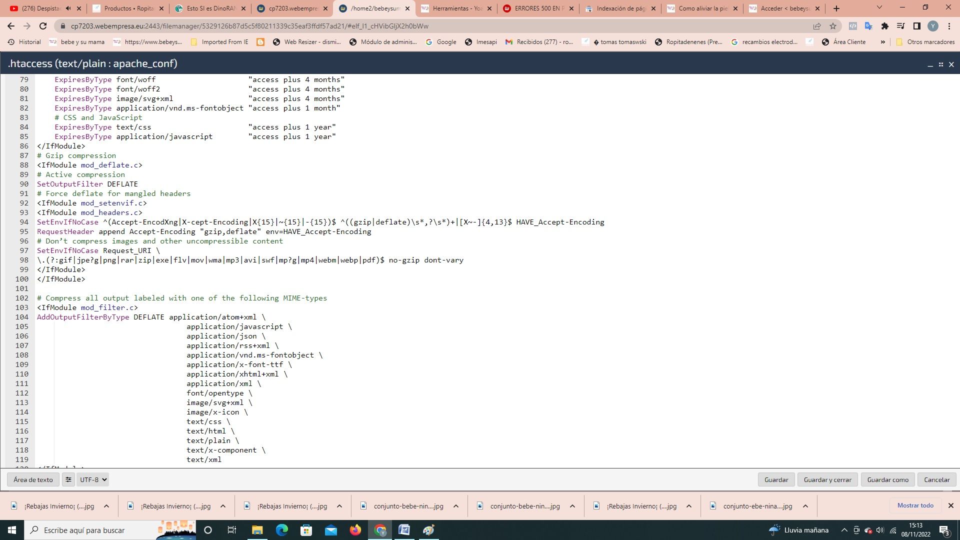

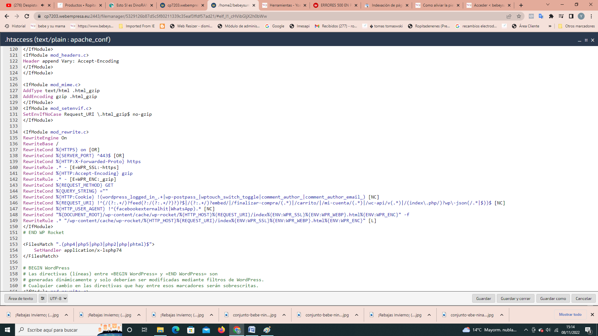

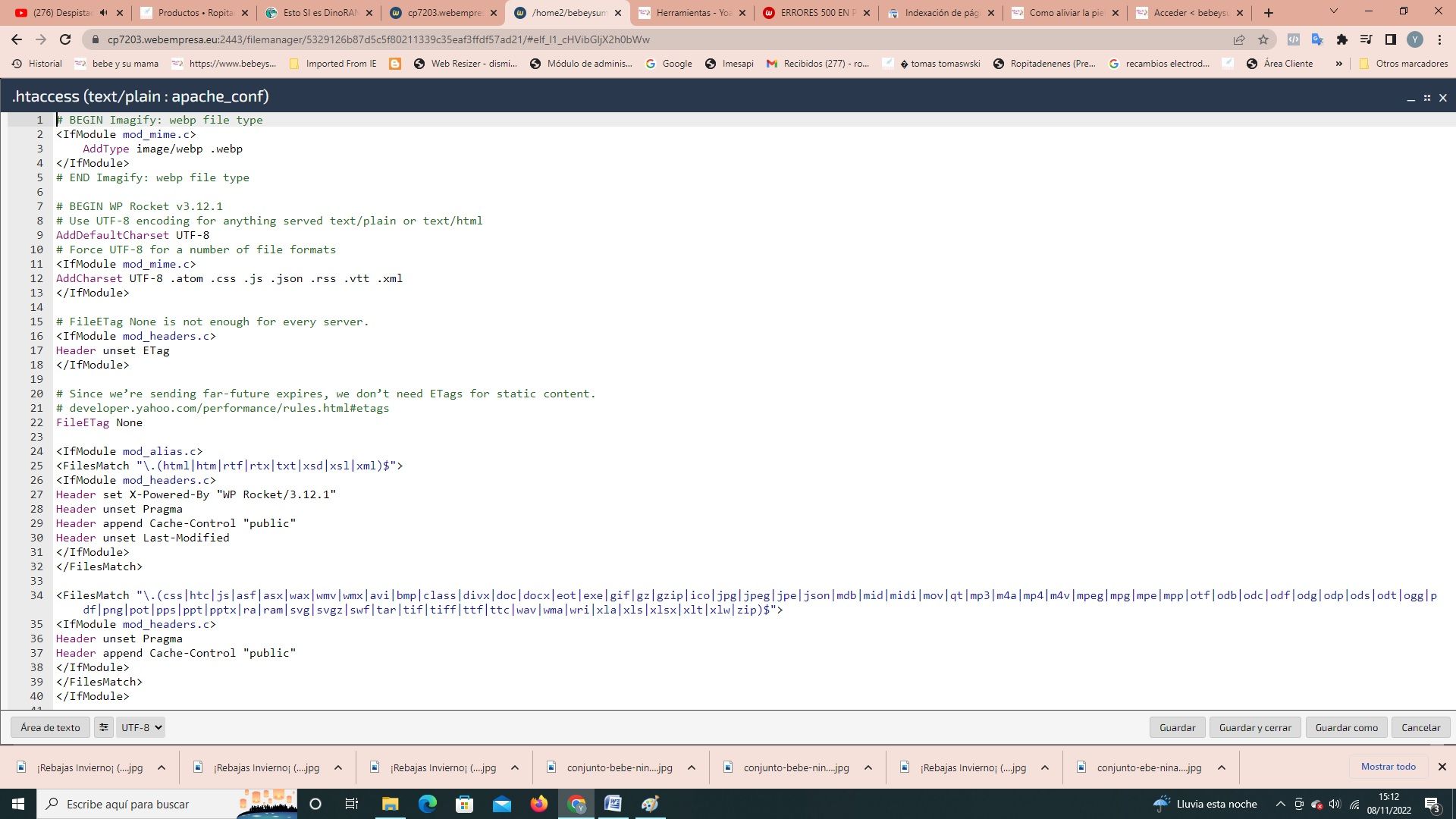

Respecto al archivo .htacces y tampoco encontró nada. Yo creo que es como si el modulo de administración para entrar  en mi pagina redireccionara a estas urls. no?
https://www.bebeysumama.com/wp-login.php?redirect_to=https%3A%2F%2Fwww.bebeysumama.com%2Fcomo-hacer-tortitas-caseras%2F
Os adjunto pantallazos .
También
ht.acces 1
ht.acces 2
ht.acces 4
ht.acces 5
ht.acces 3

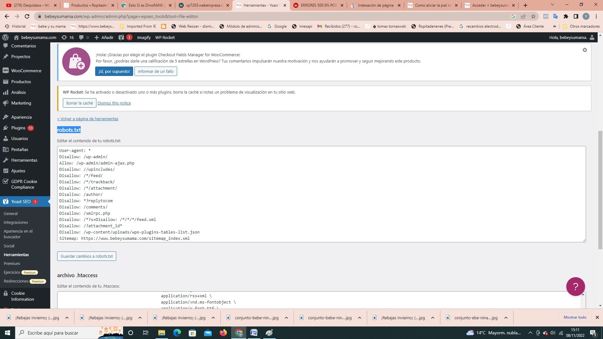

del archivo robots.txt
robot.xt

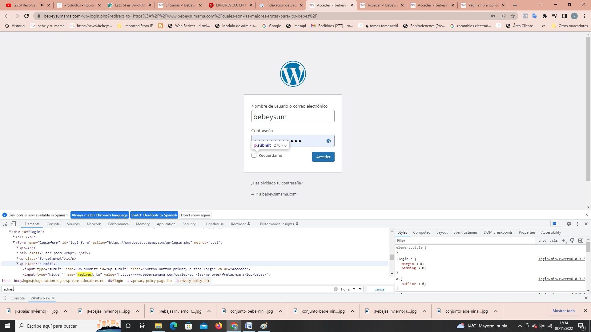

Acabo de comprobar la pagina de logan y es donde esta la redirección 301
Os adjunto un pantallazo.
Como puedo solucionarlo?
redirecion en login
Respondido : 08/11/2022 2:37 pm

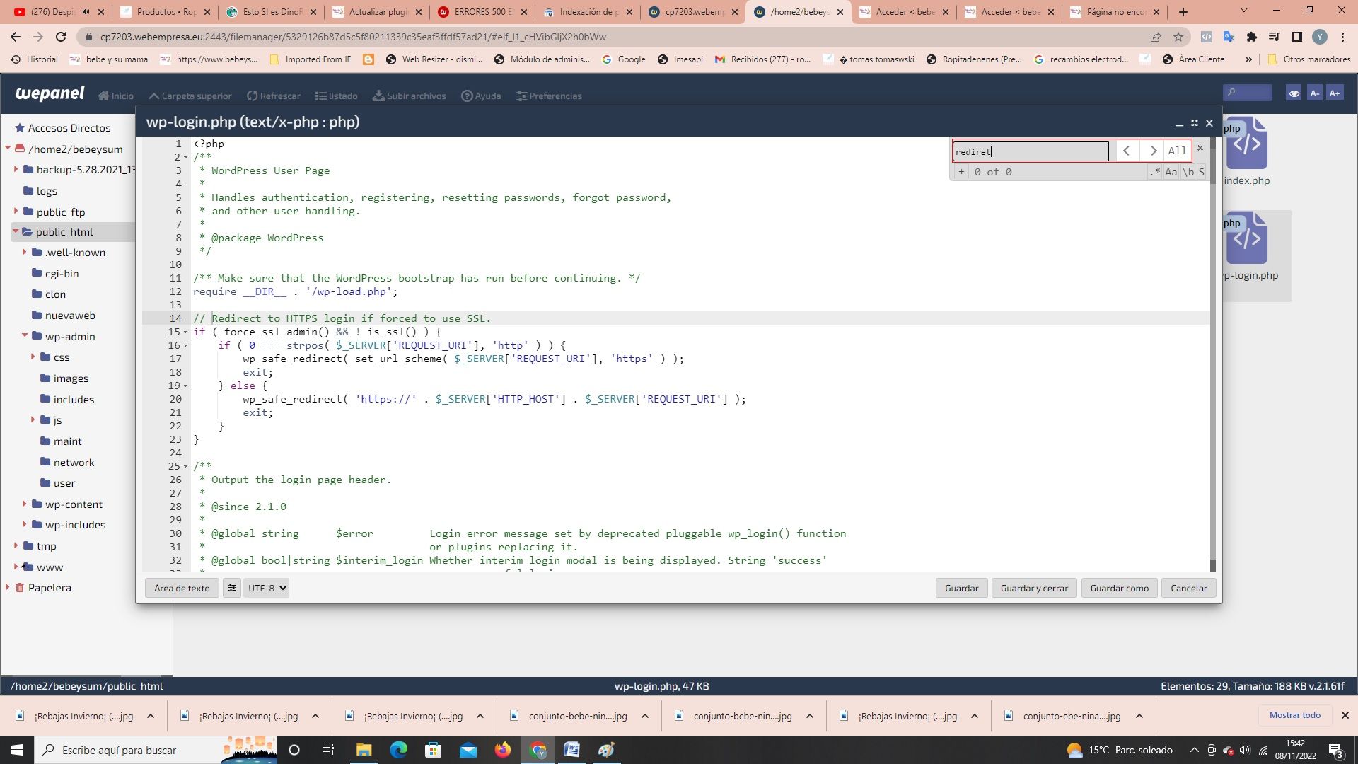

También
redirect
he encontrado esto pero no si si tiene que ver
Respondido : 08/11/2022 2:43 pm
Hola Yolanda.
No veo redirecciones en el login de la web:
Es más los errores 500 es por problemas en la web al contrario de los 404 que son por páginas no encontradas.
A día de hoy no veo error 500 en la instalación.

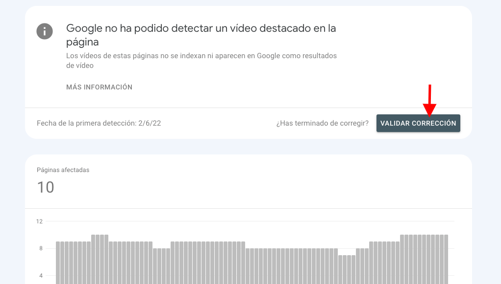

.- Accede a Search console y en el aviso de los errores verás que tienes un botón para validar la corrección:
screenshot search.google.com 2022.11.08 15 43 14
.- Pulsa en Validar Corrección y espera a que Google lo valide y te informe de la corrección:
Ten en cuenta que esto no es automático y pueden pasar incluso semanas hasta que google lo valide, una vez tengas la validación realizada recibirás un correo de Google con los resultados.
