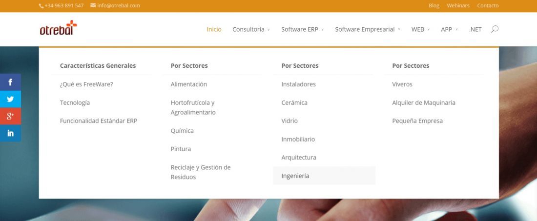

Mi web, www.otrebal.com, está estructurada por una serie de páginas por medio de un menú bastante amplio. Quiero estructurar mi página web por carpetas para conseguir la siguiente estructura de URLs. Por ejemplo, en estos momentos, para accede a ERP Alimentación la URL es http://www.otrebal.com/erp-alimentacion-software-gestion/ pero la idea es estructurarlo como: http://www.otrebal.com/software-erp/erp-alimentacion. Siguiendo este ejemplo, toda la estructura quedaría, a modo de ejemplo, así:

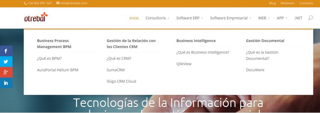

Efectivamente, Software ERP sería una categoría, que no existe actualmente. Como puedes ver en la imagen, dentro de mi página, hay distintos ERPs. La URL de acceso a las páginas sería: www.otrebal.com/software-erp/erp ....... en vez de www.otrebal.com/erp.....
Esto lo haría para cada uno de los apartados de la web, por ejemplo, en Software Empresarial, ahora vas a www.otrebal.com/business-intelligence-qlikview/ y, con el cambio, irías a http://www.otrebal.com/software-empresarial/business-intelligence-qlikview/.

Entiendo que elementos como "ERP Software Gestión" son páginas de WordPress y no entradas. De ser así, no podrás organizar las páginas por categorías, ya que las categorías solo están disponibles en las entradas de WordPress. Además, las entradas de WordPress están pensadas para hacer un apartado de noticias o un blog.
Se puede utilizar un truco para tener una estructura de url como la que comentas. En primer lugar tendrías que crear una página con el nombre "Software ERP". No es necesario agregar ningún contenido en ella. A continuación tendrías que editar la página "ERP alimentación" (o como se llame). Dentro del apartado Atributos de página tendrías que seleccionar en el campo "Superior" la página "Software ERP".
De esta forma, la url tendrá la estructura "software-erp/erp-alimentacion" que estás buscando. Esto mismo lo puedes hacer para cualquier otra página.
