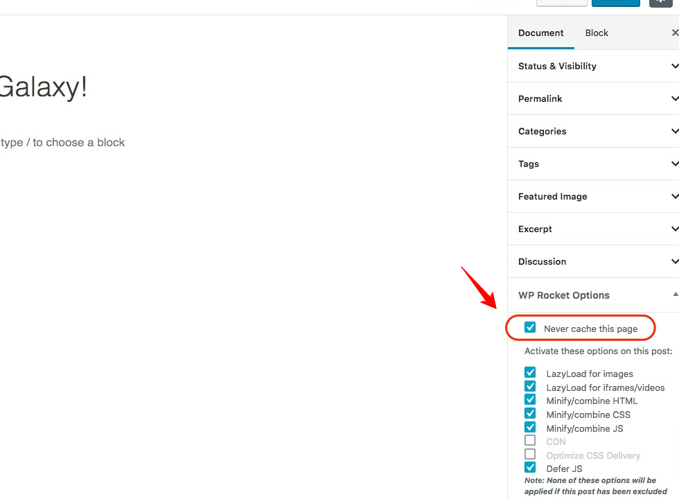

En este caso si deseas excluir páginas de la cache con WP Rocket puedes hacerlo desde la misma página, solo debes editar tu página de carrito y desactivar la opción que indica "Never cache this page"

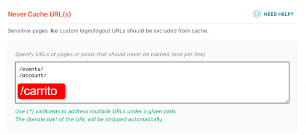

Otra opción es hacerlo desde las configuraciones de WP Rocket desde el apartado de opciones avanzadas y donde indica Never Cache URLs añadir la url de tu pagina de carrito por ejemplo
/carrito

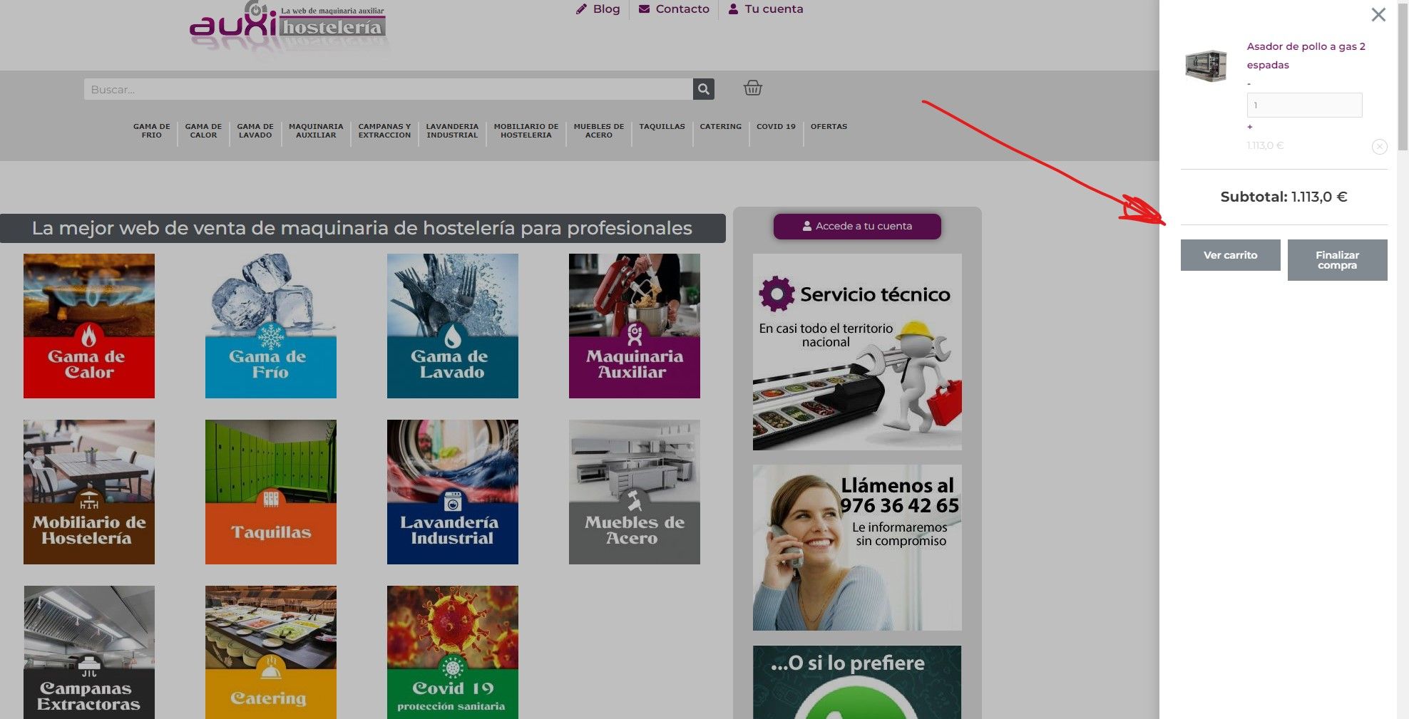

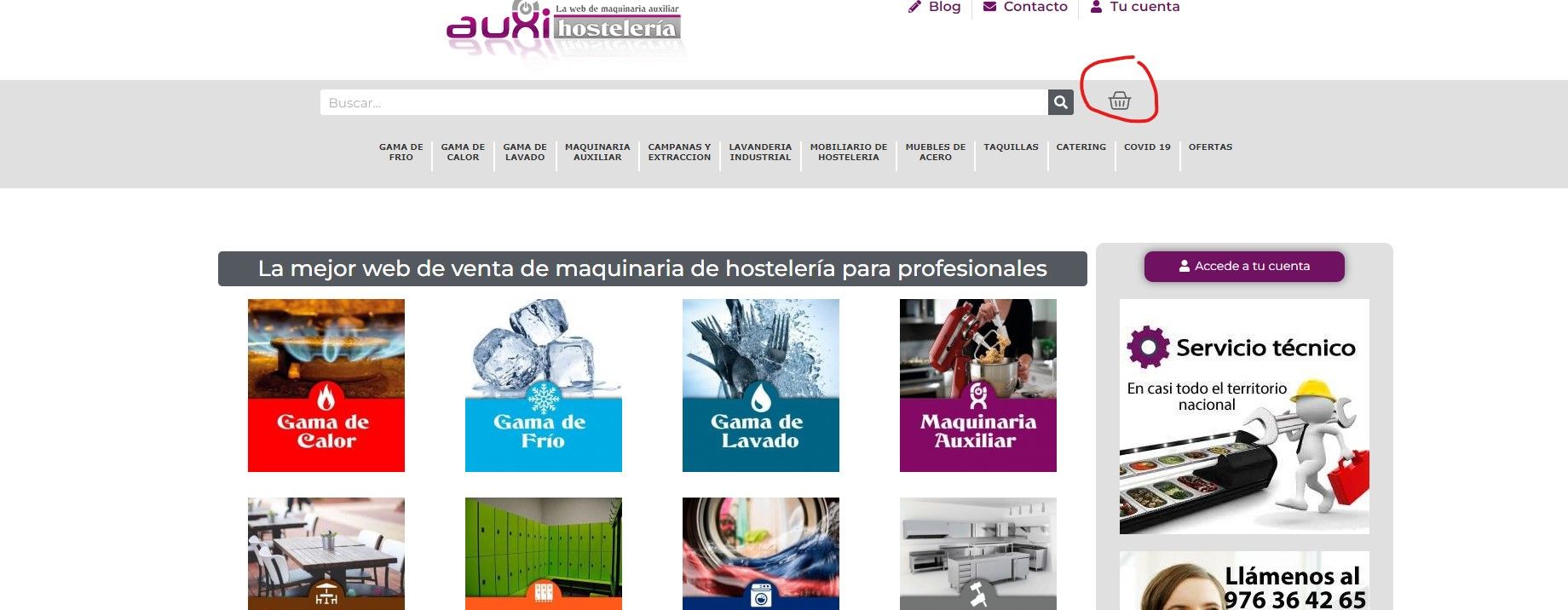

Hola Karen, gracias por la respuesta... Creo que me he explicado mal. Me refería al mini carrito que aparece en cada página de mi web. Quiero que no se optimize ni se cachee, es posible?
carrito 1
carrito 2

Buenas tardes Pepe, muchas gracias por responderme. El plugin de wp-rocket ha funcionado muy bien, en todos sitios menos en la página principal que sigue poniendo 0 productos en el carrito. Tienes alguna idea de a que puede debese? Gracias de antemano
