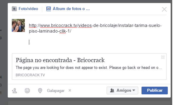

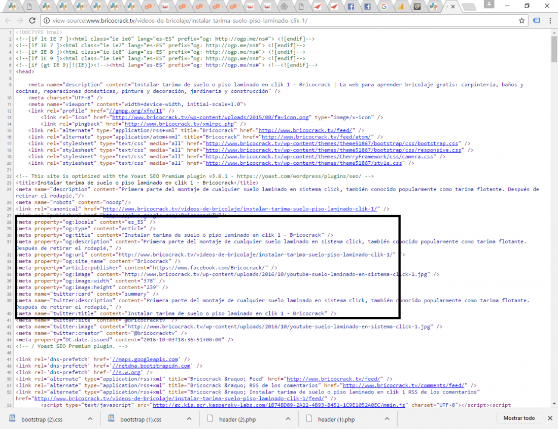

Buenas tardes:
Facebook no encuentra algunas páginas de mi web.
Los meta open graph están escritos a través del SEO YOAST premium, pero facebook no encuentra las url. como pongo en las imagenes

 Juan
Respuestas: 2
Buenas tardes:
El problema es que facebook no encuentra algunas urls, y las linka directamente a la página de error. Y cuando paso el debug, me analiza directamente la página de error, por ejemplo:
http://www.bricocrack.tv/videos-de-bricolaje/instalar-friso-sistema-click-4/
http://www.bricocrack.tv/videos-de-bricolaje/repintar-metales-de-exterior/
Muchas gracias,

Verifica si tiense algún tipo de restricción en tu archivo , elimina todos los disallows de tu robots.txt
Verifica también si tienes algún tipo de restricción o redirección en tu .htaccess
