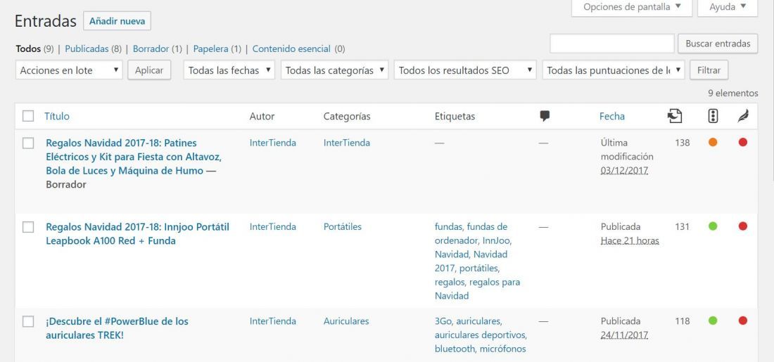

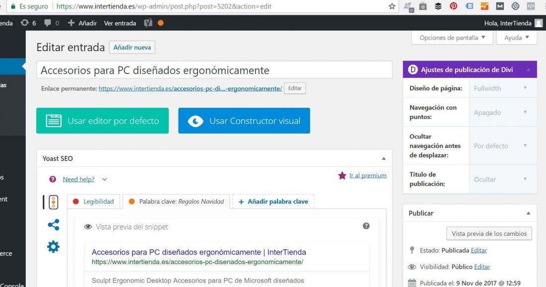

Puedes ver la entrada pendiente de publicar (imagen 1). Si le doy a editar se carga otra noticia (imagen 2). Y tengo que tener cuidado porque si le doy a guardar me cargo la primera página.

En al captura si que veo que tienes un articulo en borrador ¿ Puede ser el que te esta dando el problema ?
Lo que detecto es que tienes actualizaciones pendientes, previa copia de seguridad actualiza lo que tienes y comprueba los resultados.

El artículo que ves en borrador es justo el que no puedo modificar porque sale una y otra vez el otro.

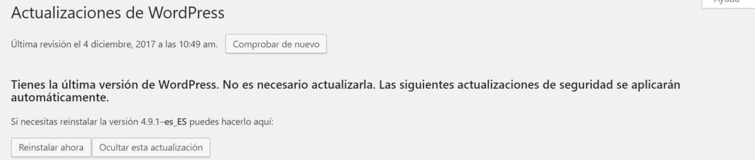

Algo que debes revisar para descartar que pueda afectar al comportamiento de acciones del núcleo (core) de WordPress como es la gestión de post, su estado como "borrador", "publicado", etc., es forzar la actualización de WordPress.
Actualmente utilizas WordPress 4.4.13 que es una versión ended, es decir que solo recibes actualizaciones de seguridad "y nada más", o sea que ha recibido hace unos días la actualización de la 4.4.12 que tenías a la 4.4.13 pero en cuanto se liberen versiones "de mantenimiento" tu instalación no las recibirá y se irá quedando obsoleta en funcionalidades, y esto afecta directamente al núcleo y todas las funcionalidades nativas de WordPress.
Previa copia de seguridad (muy importante esto) deberías forzar la actualización a la estable 4.9.1 de forma que tengas al día todas las nuevas opciones que desde tu versión "estancada" hasta la actual se han ido liberando.

Hola Luis,
Actualmente utilizo la versión de Wordpress 4.9.1 y no la que tú me dices.
Te adjunto una captura de pantalla para que lo veas.
