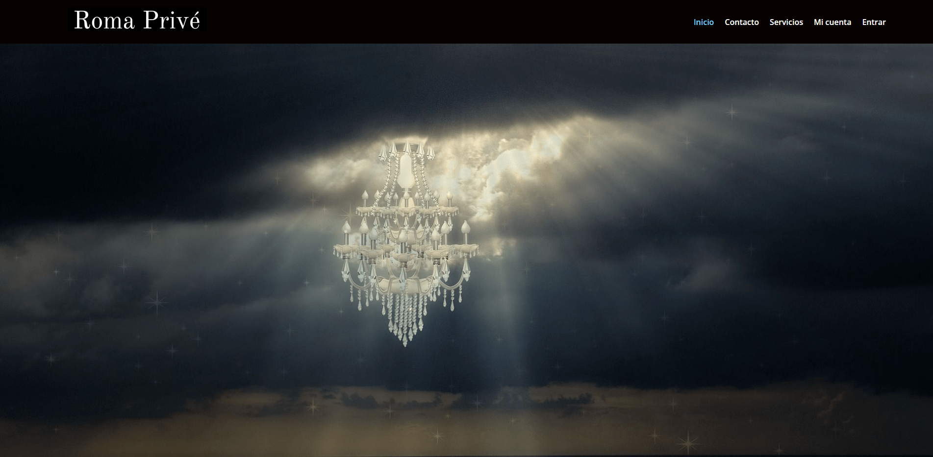

En este caso Puedes enviarnos la URL donde se muestran los productos y las imágenes que hacen falta para verificarlo con mayor detalle?. Te envió una captura sobre lo que veo ahora

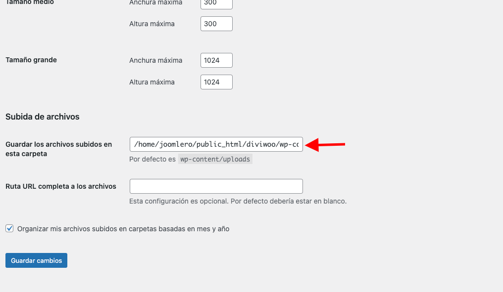

Cuando la restaures revisa la ruta que tienes en Ajustes -> Medios
screenshot joomlero cp7004.webjoomla.es 2023.10.25 16 41 34

He revisado en los Ajustes->Medios la url y es la siguiente: /home/hosting145954eu/public_html/wp-content/uploads
Lo que no veo muy claro ya que si entro a mi WePanel veo que en esa ubicación sí hay imágenes, pero también en /home/hosting145954eu/public_html/romaprive.com/wp-content/uploads

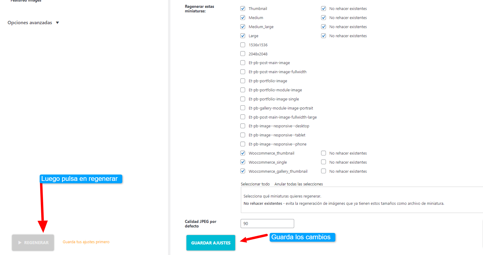

De manera general probemos si al regenerar las imágenes se muestran, para ello instala y activa el siguiente plugin → https://es.wordpress.org/plugins/regenerate-thumbnails-advanced/
Una vez lo actives accede a Herramientas → Regenerar miniaturas y selecciona estas configuraciones
Espera que finalice el proceso y comprueba si las imágenes se muestran

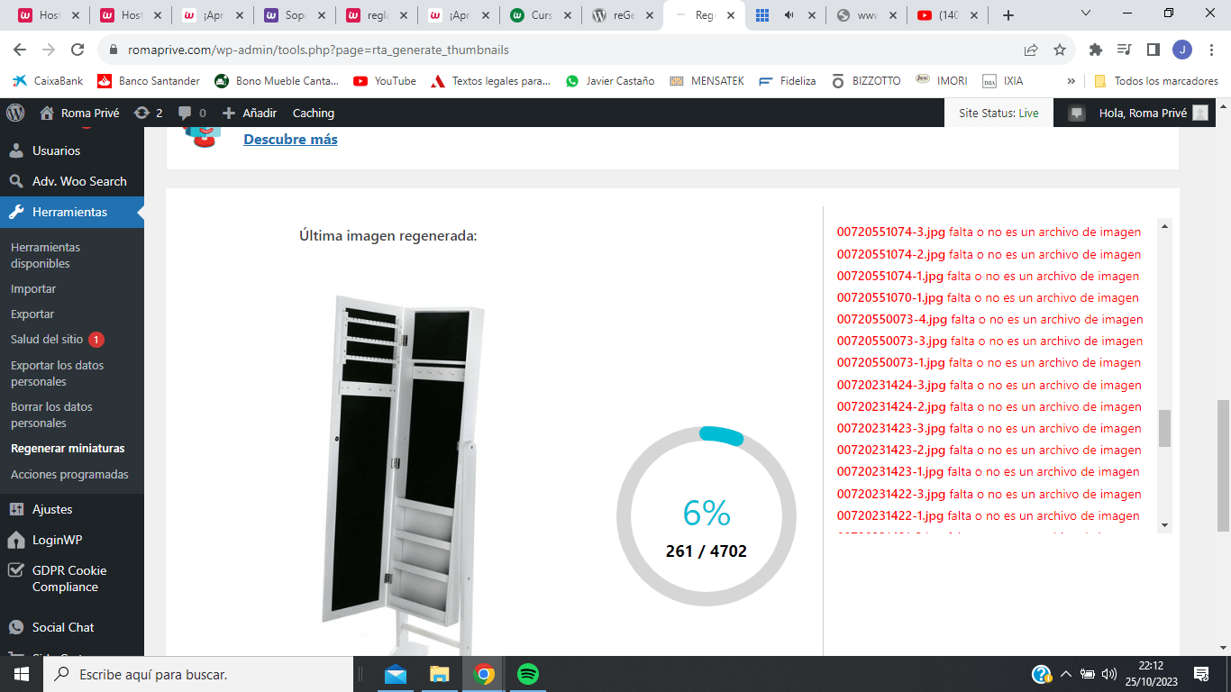

Como puedes ver en el adjunto la regeneración no está funcionando.
