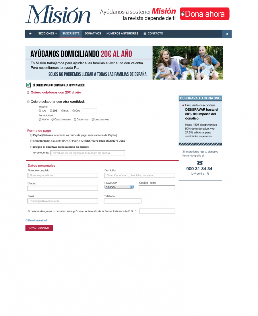

Tengo en mi web la pagina de donativos estructurada sin sidebar y el contenido con el maquetador visual
( adjunto foto de como quiero que sea).
He puesto una imagen unica del 100% como cabecera y debajo en formato de columna 2/3, el formulario al lado izquierdo y una imagen a la derecha. Ayer funcionaba y se veia bien. Hoy ya no se ve bien, la imagen se ha desplazado hacia abajo.

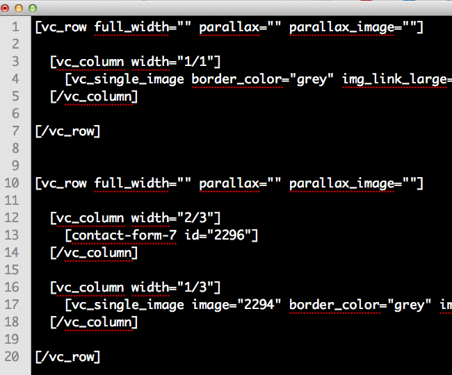

He vuelto a mirar la configuracion , lo he vuelto a colocar y no logro que quede en su sitio. 2/3 partes para el formulario y 1/3 para la imagen, pero la imagense va hacia abajo.
Este es el codigo
[vc_row full_width="" parallax="" parallax_image=""][vc_column width="1/1"][vc_single_image border_color="grey" img_link_large="" img_link_target="_self" image="2293" img_size="full"][/vc_column][/vc_row][vc_row full_width="" parallax="" parallax_image=""][vc_column width="2/3"][contact-form-7 id="2296"][/vc_column][vc_column width="1/3"][vc_single_image image="2294" border_color="grey" img_link_large="" img_link_target="_self" img_size="full"][/vc_column][/vc_row]
Me puedes explicar como lo puedo hacer?
Respondido : 17/12/2015 7:31 pm
El codigo que envías esta incompleto en la última parte, es decir la última fila (row), defines tres columnas peros sólo veo dos , es decir 1/3 y 2/3, pero falta el 3/3
Ordenando tu código lo veo como sigue :

Buenos dias , el codigo es el resultado de usar el maquetador visual. Lo de las columnas quiere decir :
2/3 ocupa el formulario y
1/3 ocupa la imagen
La suma de estos dos espacios hace el total
No faltaría 3/3 entiendo yo.
Lo extraño es que en un primer momento al ponerlo se vio bien. Fue al dia siguiente cuando se desplazo hacia abajo la imagen.
GRACIAS
Respondido : 18/12/2015 10:05 am
Revisando el código da la impresión de que es correcto y que la columna que ocupa 1/3 no está dentro de la que ocupa 2/3. Sin embargo, revisando el código que se carga parece que así es.
Si este maquetador visual venía incluido con el tema de WordPress que estás utilizando, es posible que se pueda tratar de un bug del mismo. Tendrías que contactar con los desarrolladores del tema para comentar la incidencia y ver si te pueden aportar alguna solución.
