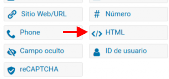

Puedes añadir un campo HTML en la posición que quieras que se muestre:

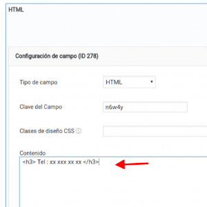

Una vez añadido despliegas las opciones y añade lo siguiente:
Tel : xx xxx xx xx
Modifica xxx por el numero de telefono que quieras mostar.

Cuando editas el modulo, veras que en la columna de la derecha tienes los elementos que puedes utilizar, uno de ellos es HTML, lo seleccionas con el ratón y manteniendo pulsado el botón del ratón lo arrastras hacia la posición que quieras que se muestre.

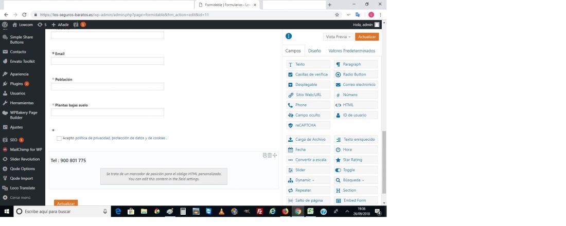

adjunto pantallazo, ahi puedo poner esa linea de codigo no? y como lo muevo para ponerlo abajo del todo?
Respondido : 26/09/2018 5:13 pm

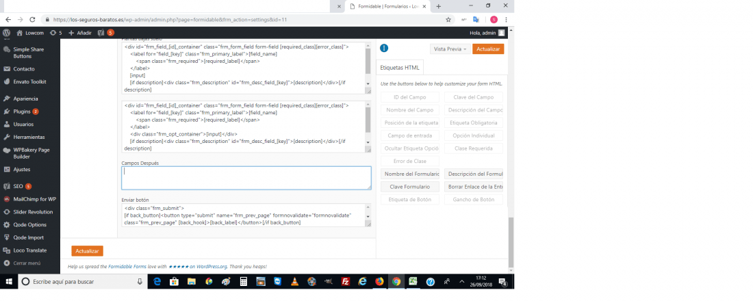

No estoy del todo seguro si colocándolo en donde indicas te aparecer debajo del formulario, puedes probar igual, también puedes probar colocándolo al final del botón enviar, en tu imagen hay un campo para este botón.
Sin embargo, has probado lo que te indicó Pepe, según veo si es el mismo plugin tienes la opción de añadir campos HTML, envía una captura de pantalla para ver las opciones que tienes similares a las que envió Pepe.

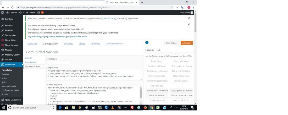

Envíanos una captura de pantalla del tab Construir para ver que opciones tienes al construir
Respondido : 26/09/2018 7:23 pm

puse el codigo y se ve como en la foto, pero en la web no sale
puse
Tel : 900 801 775
Respondido : 26/09/2018 7:38 pm
Prueba usar un campo párrafo o un campo texto simple y verifica si te sucede lo mismo, es muy extraño que no se muestre.
