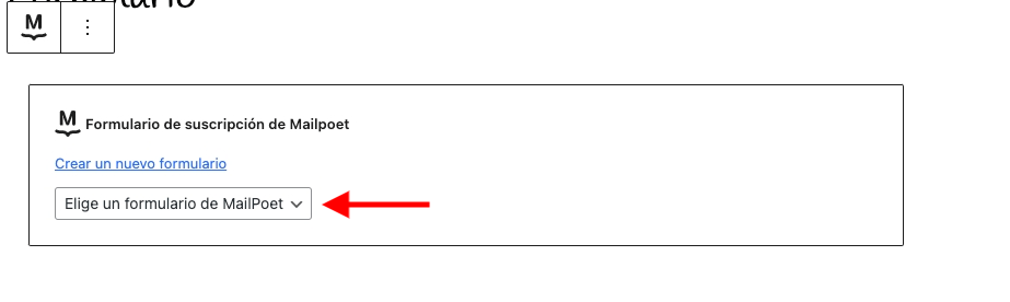

Hola olvido.
Puedes crear un página nueva, añades el título y el módulo de MailPoet, una vez añadido solo tienes que seleccionar el formulario que quieres insertar:

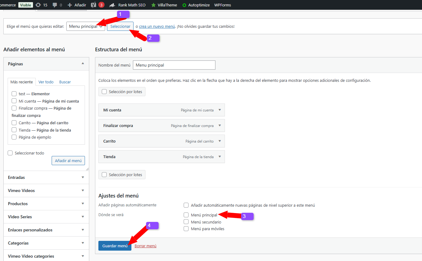

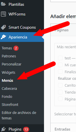

Hola Olvido,
Lo que entiendo es que actualmente tu página no tiene asignado un menú principal, parece que se ha desconfigurado. Lo primero es que asignes el menú principal de tu página. Para ello accede a Apariencia → Menú
Una vez en esta sección debes seleccionar tu menú principal y luego seleccionar que lo asignas como Menú principal de tus páginas
Cuando tengas asignado nuevamente el menú nos comentas para seguir verificando lo de la página donde no deseas tenerlo añadido.

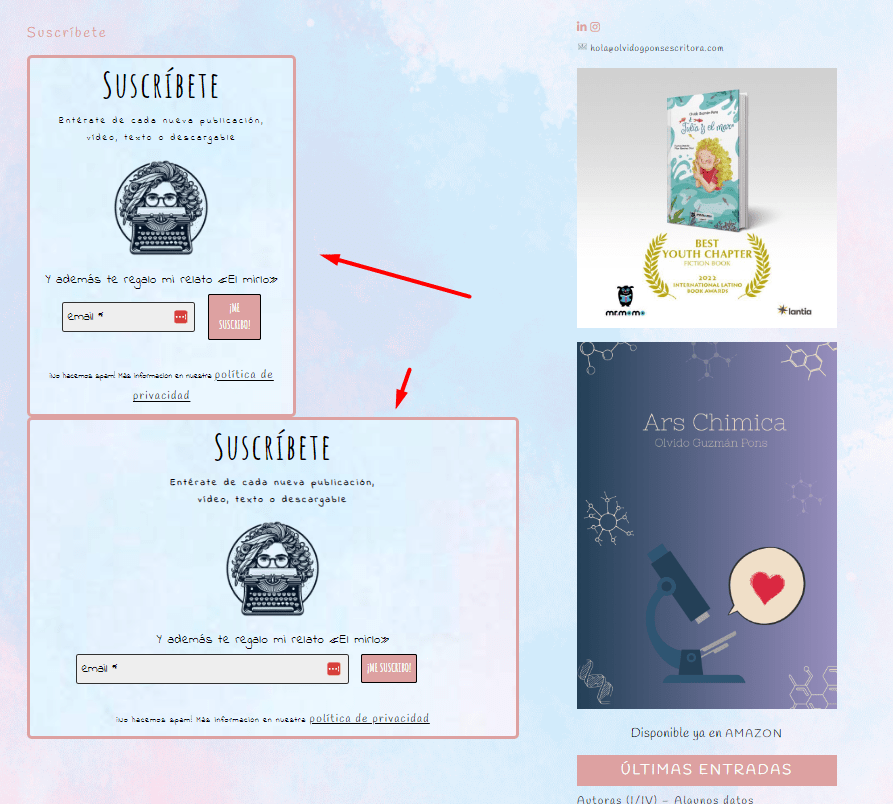

Gracias, Karen, ya tengo el menú principal arreglado. Ahora te adjunto el enlace de cómo queda la página de suscripción. No me gusta porque el formulario aparece duplicado y aparece toda la información de la página (el menú y todo lo que se ve en cualquiera de las otras páginas). Yo quiero una página que solo tenga el formulario.

Respondido : 11/02/2025 6:37 pm
Respuestas: 6937
Que tal Olvido,

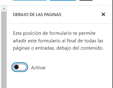

Actualmente veo tu pagina de "Suscríbete" asi
El problema de que el formulario aparece dos veces es que lo tienes configurado directamente a que aparezca de forma automática en la parte inferior de todas las paginas de tu sitio web
Lo que debes hacer es desactivar dicha opcion
Para que solo salga el formulario en la pagina donde lo invoques
Valida y nos comentas

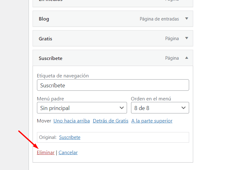

-Quieres una pagina interna que no se encuentre visible en el menu principal
-En esta pagina deseas usar el formulario de mailpoet pero que solo aparezca una sola vez
Para la primera afirmación solo bastará con eliminar la opción del menu principal

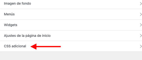

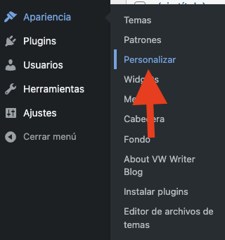

Vamos a eliminar el primer formulario con CSS y para ello tienes que ir al personalizador de WordPress, no en la página que estás editando.
.- Accede a Apariencia -> Personalizar
Captura de Pantalla 2025 02 12 a las 11.31.34
.- Despliega CSS Adicional:
chrome capture 2025 2 12 (1)
.- Añade lo siguiente:

Con esto hemos eliminado todo el contenido que no querías y hemos hecho que la pagina sea de ancho completo haciendo que el formulario ocupe toda la página.
Revisa si es esto lo que buscabas y nos comentas.
