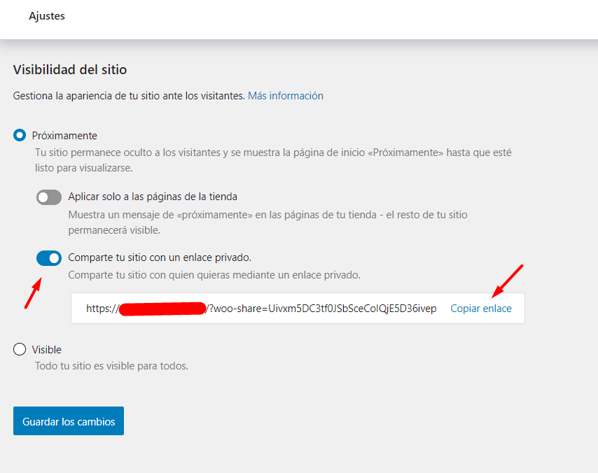

Segun entiendo deseas permitir el acceso a tu tienda aun cuando se mantenga en modo "mantenimiento", esta acción puede lograrse dependiendo del método que decidas usar
Desde Elementor si que es posible establecer una pagina de mantenimiento pero se limita a que la web solo pueda ser visitada por usuarios registrados, cosa que segun pude leer no es precisamente lo que deseas https://elementor.com/help/maintenance-mode/
Por otro lado tenemos el nuevo modo de visibilidad de WooCommerce, el cual si bien no tenemos la misma flexibilidad en cuanto al diseño con Elementor si que tenemos la opción de compartir un link privado por el cual los usuarios puedan visitar la web sin inconvenientes
https://www.webempresa.com/blog/visibilidad-del-sitio-en-woocommerce-como-funciona.html
Contempla que opcion te parece mejor

Parece que ese nuevo modo de visibilidad es lo que quiero. peor el problema es que no me aparece la opción (mira pantallazo).
Es raro, porque tengo actualizado wordpress y woocommerce. ¿sabes a que se puede deber y donde encuentro esa opción de "visibilidad del sitio"?

No veo ningún pantallazo en tu respuesta, por otro lado pudiste validar tanto mi captura como el articulo que te he citado?
Si le echas un vistazo podrás apreciar donde encontrar las opciones de visibilidad del sitio con WooCommerce, de igual manera puedes llegar a su configuración desde las opciones Ajustes -> Visibilidad del sitio
Esta opción esta disponible a partir de la versión 9.1 de WooCommerce asi que si mencionas que lo tienes actualizado si que deberías tenerla visible

Ya lo he encontrado! voy  aprobarlo, gracias!
