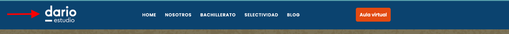

Entiendo que quieres modificar el color de la barra del menu:
screenshot bachilleratomadrid.com 2023.12.10 14 33 59
Prueba añadiendo lo siguiente en Apariencia -> Personalizar -> CSS adicional:
.headerbox {
background-color:#5ba5af!important;

Funciona con lo que dices. Muchas gracias!

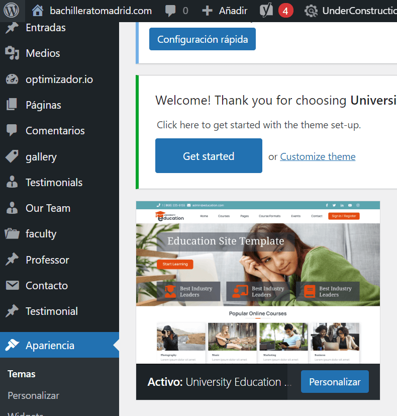

Con respecto a la compra de la plantilla. Es una plantilla que venía precargada al instalar wordpress con Divi con Webempresa. Y me sugiere compara la PRO. Entiendo que si es precargada en webempresa y me lleva desde ahí, es fiable, no? Adjunto pantallazo de a qué me refiero por si no me he explicado bien.
Tema precargado 1
Respondido : 10/12/2023 1:59 pm

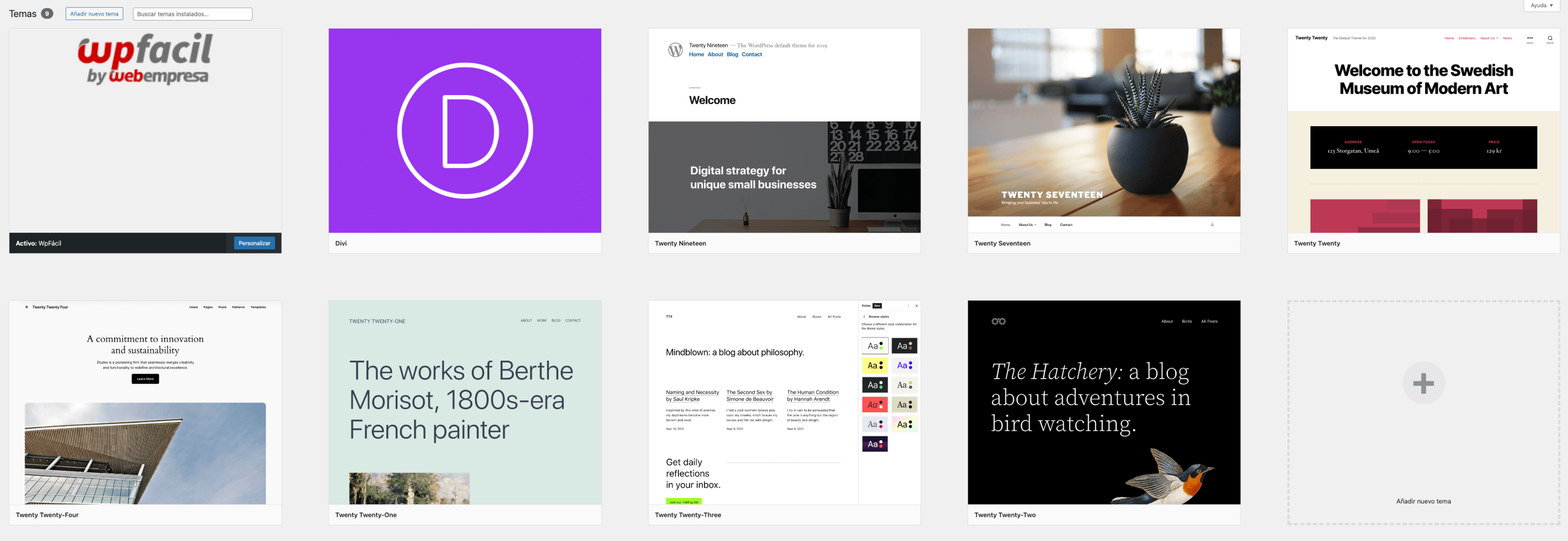

Nosotros no añadimos plantillas y menos de pago, cuando instalas Divi desde los instaladores de wePanel solo se instala Divi como plantilla WPFacil y algunas plantillas que trae por defecto WordPress.
Me dejaste con dudas e hice una instalación para probarlo:
screenshot joomlero cp7004.webjoomla.es 2023.12.10 15 20 57
Respondido : 10/12/2023 2:21 pm

@pepesoler A mi al instalarlo me aparecen, en Temas, algunos precargados disponibles para Activar. Ya aprovecho y te pregunto: crees que es fiable este enlace? Creo que es del autor: https://www.themespride.com/university-education-hub-pro/
Ahí me lleva el panel cuando me ofrece la versión Pro. Por eso, me he fiado.
