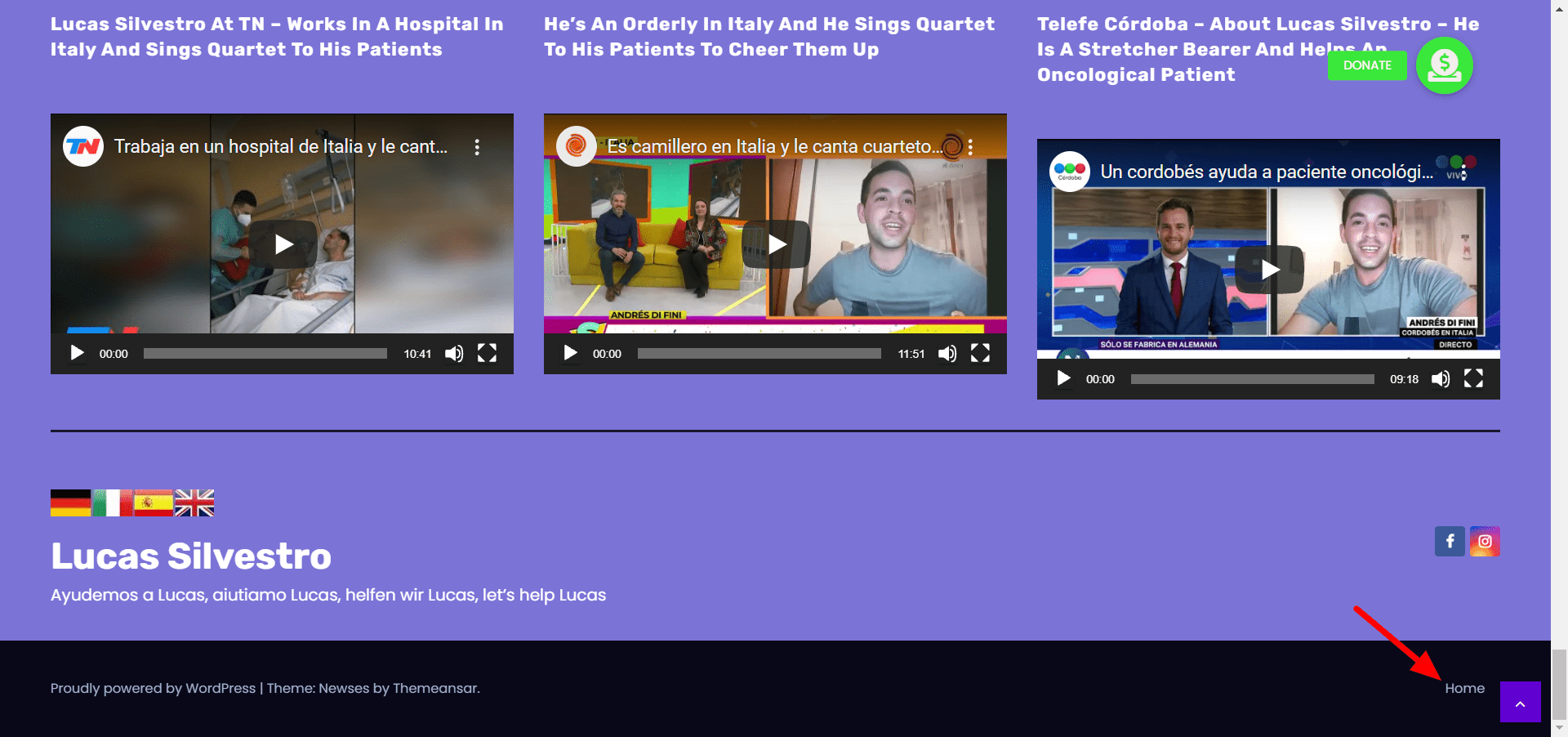

1- No encuentro donde editar de nuevo el menú que tengo en el pie de página, no se donde encontrarlo, abro en apariencia>menú y no lo encuentro. Necesito editarlo. imagen adjunta. donde estará?
pie de página
  como pie de página.jgp

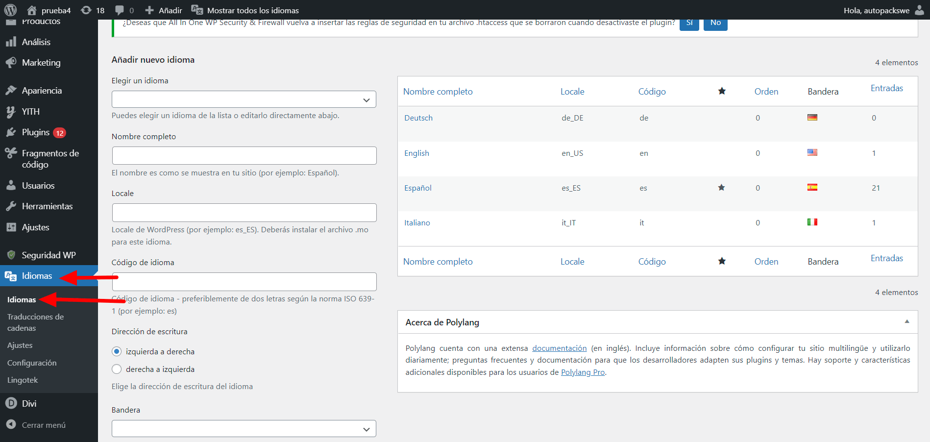

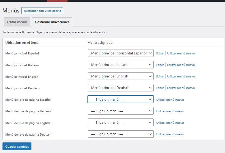

Puedes compartirnos que configuracion tienes en el panel lateral de:
Idiomas > Idiomas
Con respecto  tu primera duda sobre el pie de página no tienes una opción entre las que eliges el menú para pagina principal en espanol por ejemplo que indique menu para pie de pagina en espanol?
Lo ideal en tal caso seria si aplicas un menú y deseas aplicarlo también a la versión del footer entonces aplicalo en ese idioma tanto para menu principal como para menu del footer.

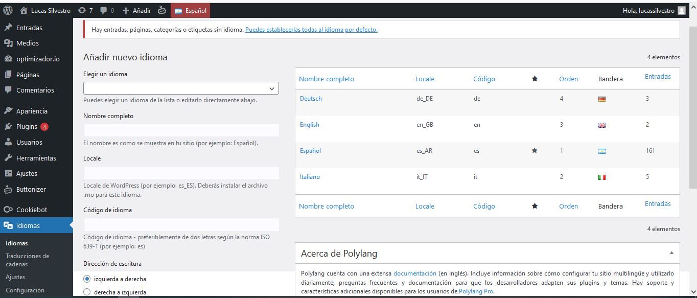

@argenis  Hola

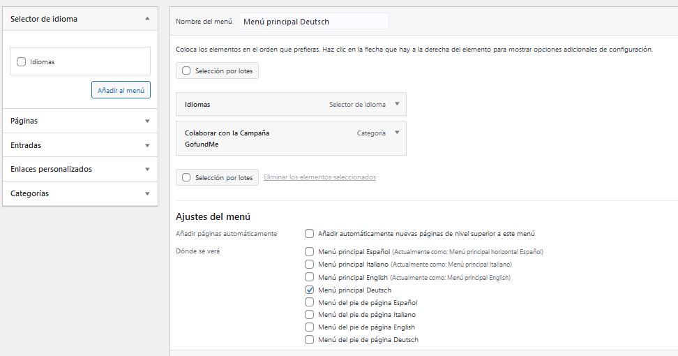

Idiomas > Idiomas  No se si entendí bien, te mando estas capturas
menú
menú2
Si pero no me aparece ese menú
Es lo que quería hacer pero al revés el del footer aplicarlo arriba pero no lo encuentro, porque en realidad en el que tengo en el footer si clickeo home va a la home en cambio en el de arriba no, y yo quiero que siempre en la casita home al clickearlo vuelva a la home = www.lucassilvestro.com y no responde, es como que la casita si bien me aparece la manito para linkear el link no vuelve a la home cuando voy a otros idiomas, y el sitio solo está completo en español.

La captura que te estoy pidiendo es esta:

Carmen
Respuestas: 900
Prominent Member
@argenis Hola
"Disculpa no logro comprender, actualmente si doy clic en el botón de home en la parte inferior del todo me lleva al mismo lugar que dando clic en la casita de la parte superior al lado del menú principal"
Después de escribirte me dí cuenta que eso me sucede cuando estoy en el idioma seleccionado, que la casita lleva al mismo lugar al idioma.... y ¿si alguien quiere volver al inicio general como hace?
Te mando la captura que me pides
idiomas
Carmen
Respondido : 03/10/2021 11:37 pm
Respuestas: 11908
Hola Carmen,

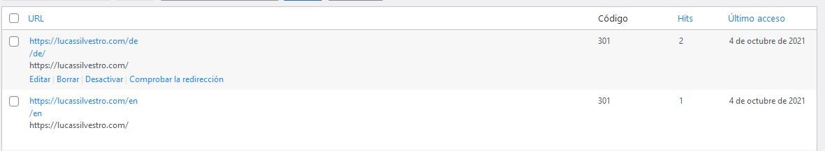

En este caso no veo opcion para cambiar esto, si es un problema esto o quieres que únicamente funcione el home directamente de una sola versión puedes crear una redirección para cada idioma al que buscas, por ejemplo que al ingresar a tu home en:
https://lucassilvestro.com/en/
Cambie automáticamente a
Si deseas esto puedes utilizar este complemento:
https://es.wordpress.org/plugins/redirection/
Puedes ver este video para crear cada redirección:
Respondido : 04/10/2021 12:03 am

redireccion
@argenis
 No se que sucede evidentemente está todo cruzado conmigo y los menus......
Hice el /en todo ok
pero el alemán y el italiano, no solo que no está bien sino que ahora directamente el menú  no me lleva a italiano ni a alemán..... 😟

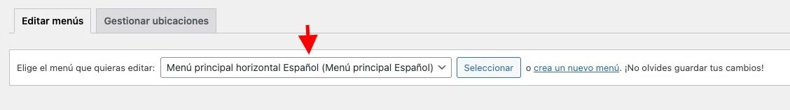

.- Accede apariencia -> Menus.

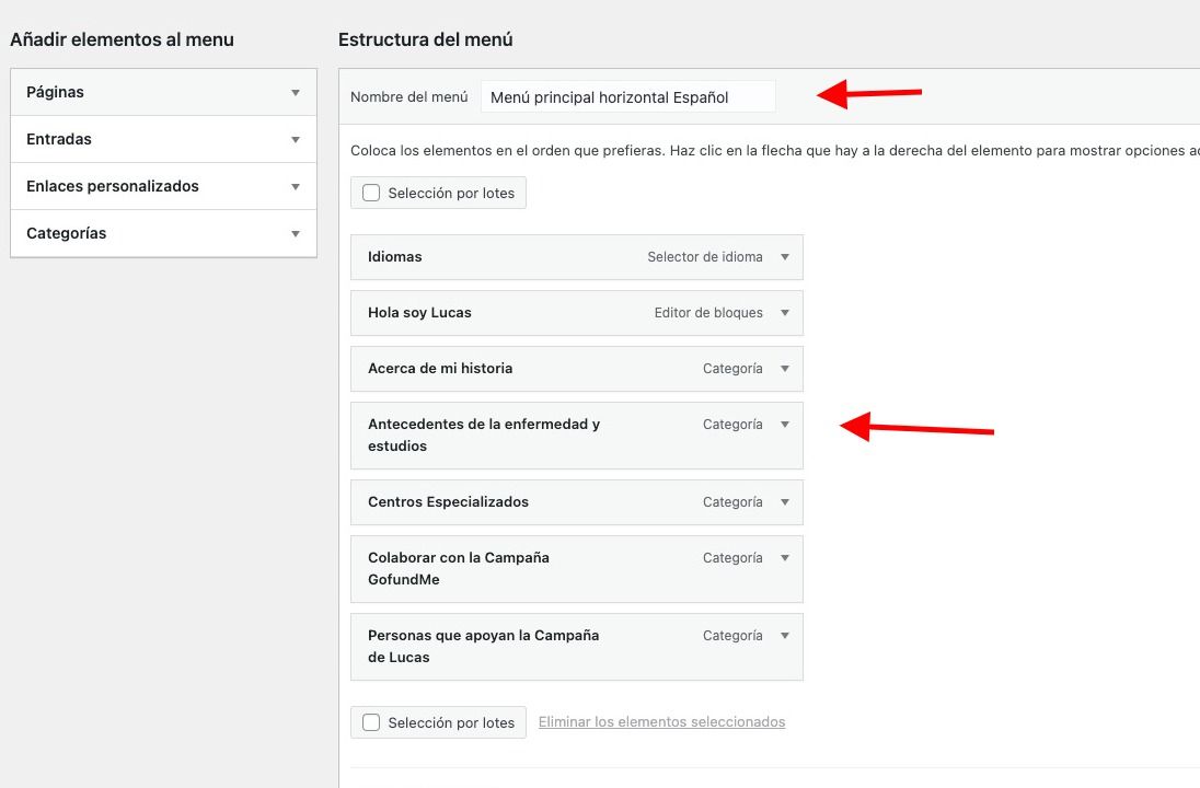

.- Selecciona menu principal en español.
screenshot mary52.webempresa.eu 2021.10.04 11 40 50
Veras que tienes todas las opciones disponibles del menu que creaste:
screenshot mary52.webempresa.eu 2021.10.04 11 42 54

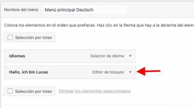

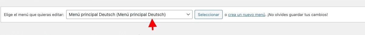

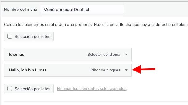

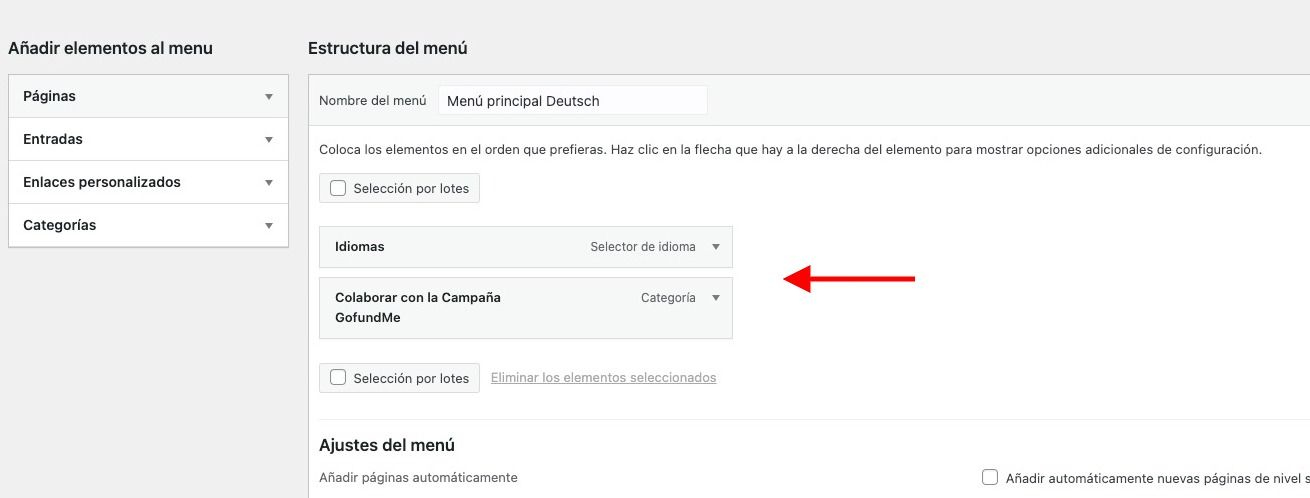

.- Selecciona Menú principal Deutsch
screenshot mary52.webempresa.eu 2021.10.04 11 44 33
Si te das cuenta veras que solo tienes do elementos:
screenshot mary52.webempresa.eu 2021.10.04 11 45 39

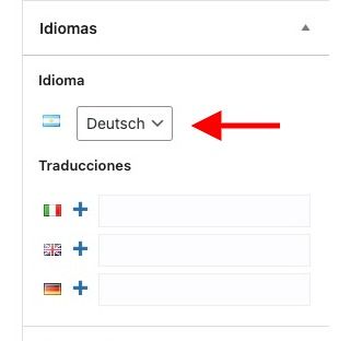

.- Tienes que añadir los elementos que quieres que muestre ese menu lo mismo que tienes en el menu en castellano por ejemplo tienes una pagina que es " Hola soy lucas " pero solo la tienes en idioma Castellano.

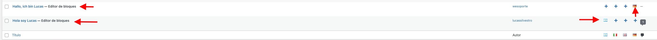

.- Creas la pagina para el idioma en Aleman

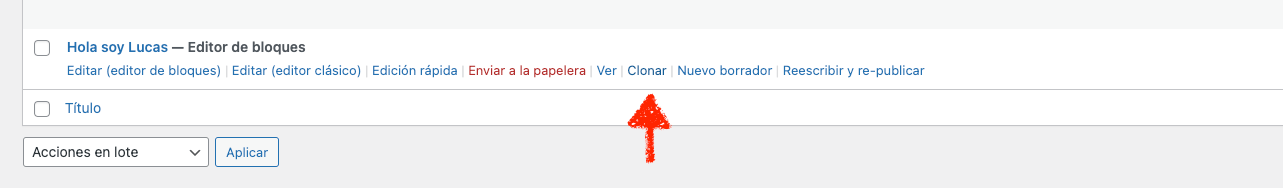

.- Accede a paginas y clona la pagina:
Captura de pantalla 2021 10 04 a las 11.54.13

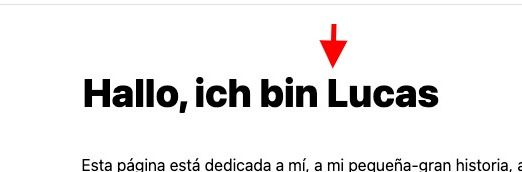

.- Edita la pagina colgada.
.- Realiza la traducción de los textos al idioma Aleman.
.- Modifica el título de la entrada añadiendo el titulo en Aleman.
screenshot mary52.webempresa.eu 2021.10.04 11 59 19
.- Selecciona el Idioma " Aleman "
screenshot mary52.webempresa.eu 2021.10.04 12 00 31
.- Pulsa en el boton Publicar
En este momento veras que tienes la pagina en Castellano y la pagina en aleman.
screenshot mary52.webempresa.eu 2021.10.04 12 03 01

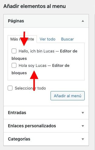

.- Accede a Menus
.- Selecciona el menu " Menú principal Deutsch "
.- Veras que ahora en las opciones de Pagina tienes dos elemento, la pagina en Castellano y la nueva pagina en Aleman.
screenshot mary52.webempresa.eu 2021.10.04 12 05 46
.- Selecciona la pagina en Aleman y la añades al menu:
screenshot mary52.webempresa.eu 2021.10.04 12 06 56

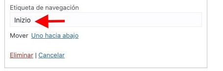

.- En la Opción de Etiqueta del elemento del menu puedes cambiar el texto que se mostrar en cada idioma:
screenshot mary52.webempresa.eu 2021.10.04 16 01 06
Respondido : 04/10/2021 2:03 pm

PEPE MIL GRACIAS YA LO HICE Y QUEDÓ COMO YO QUERÍA, a medida que vaya incorporando artículos traducidos se irá completando y quedará bien. Puse como etiqueta HOME que es una palabra conocida por todos y así queda uniforme. Solo me queda una duda que para ello no se si deberé hacer otro hilo, y es que: como en el menú he puesto las categorías, se pueden duplicar las categorías para poner los títulos en los distintos idiomas o es mucho lío?

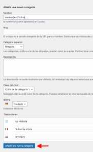

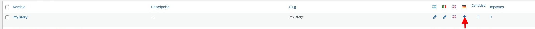

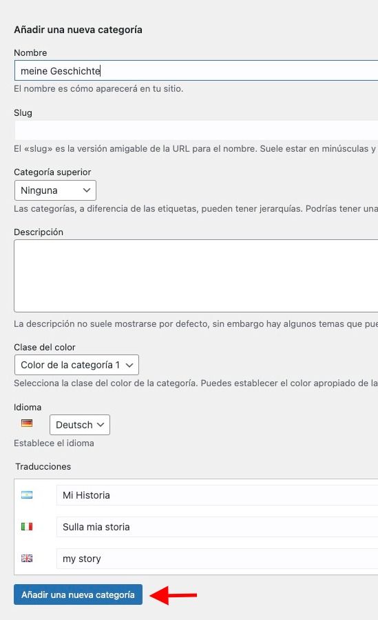

 .- Accede a Categorias
.- Pulsa en el Icono " + "
screenshot mary52.webempresa.eu 2021.10.04 17 14 42
.- Añade el nombre y pulsa en añadir nueva categoría
screenshot mary52.webempresa.eu 2021.10.04 17 16 42
.- En las entradas selecciona todas las categorias creadas para esa categoría
screenshot mary52.webempresa.eu 2021.10.04 17 20 44
.- Accedes a Menus y añades las categorias para cada menu:
screenshot mary52.webempresa.eu 2021.10.04 17 23 38
