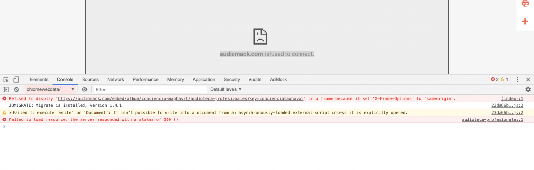

Tengo unos iframes incrustados en mi página web. Son unas canciones o audios hechos por mi que he usado la opción embed para que mis usuarios los puedan oir.
Siempre han estado funcionando bien y por alguna razón ahora no se están mostrando. He estado hablando con los de webempresa y me recomendaron que contactara con uds.
Ellos me dicen esto, pero se me hace raro, ya que mi página funcionaba super bien hasta hace poco. No se si es el Cloudflare, DNS, catche, wp-rocket o cuál es el problema.
Te paso algunos enlaces, tengo más dónde los tengo incrustados. Son desde la web de audiomack.
También te paso un ejemplo del iframe:
Aquí te paso una página con un iframe. Ahí verás en una de las secciones, creo es la 2ª, que audiomack.com refused to connect.

Hola Eugenio.
Lo planteado en el siguiente enlace debería se suficiente para corregir el problema -> https://www.wpdoctor.es/cabecera-x-frame-options-para-mejorar-la-seguridad-de-tu-web/
