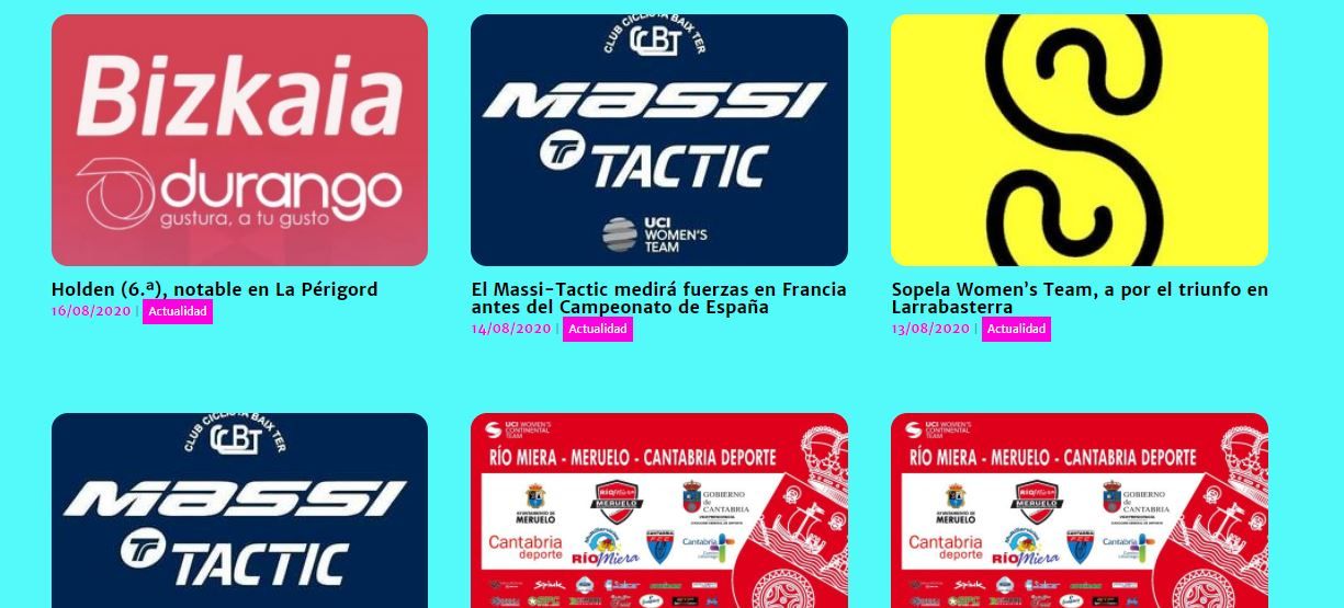

Resulta que, gracias al plugin WP Posts, he podido dejar esta sección así:
1

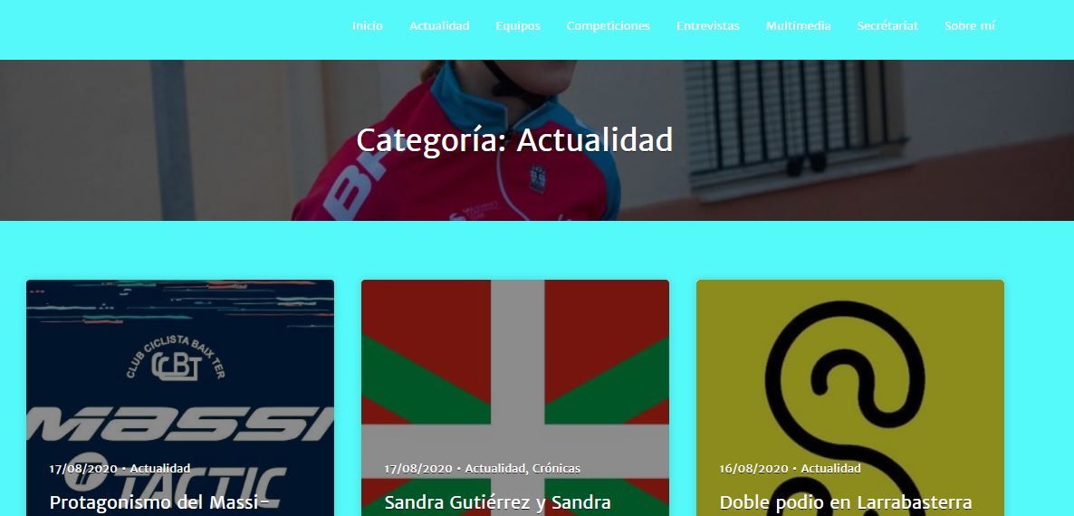

, pero al clickar en una categoría (las que están debajo del título con fondo rosa), me lleva a una página como ésta -bueno, en realidad no son páginas, sino un tipo de 'pseudopágina' que recopila las entradas que tienen esa categoría en común-:
2
¿Sabéis cómo podría darle a este último el mismo modelo del que tiene la sección hecha por WP Posts? La verdad es que este último queda bastante 'feo' en cuanto diseño, y quiero darle un cambio.

Hola Julen,
En este caso este comportamiento lo da el mismo tema que tienes instalado, y en otros puedes modificarlo mediante el constructor que tengas instalado en tu tema, creo recordar que utilizas elementor esta plantilla por así decirlo quisaz puedas editarla con el elementor, te comparto un vídeo donde la persona trata este tema Contenido solo visible a usuarios registrados no podriamos confirmarte que funcione dado que es parte de la versión pro del complemento.
Por otro lado podrias igualmente hacer una pagina interna que se llame como tu categoría y con el complemento que mencionas (WP-posts) asignar que solo muestre post de la categoría a la que haces referencia y hacer una dirección desde la categoría a la página que creaste con el plugin wp posts para esta misma.
Nos comentas si se comprendió todo, un saludo 🖐️

Hola Julen,
La unica manera viable que considero puede serte util sería la de crear una página asignándole el mismo de la categoría e insertar un shortcode de WP Show Posts que despliegue los artículos (de  la categoría) y luego crear una función en Code Snippets indicándole que al dar click en la categoría te rediría a la página que creaste, la función sería la siguiente:
add_filter('request', function( array $query_vars ) {
    if ( is_admin() ) {
        return $query_vars;
    if ( isset( $query_vars['category_name'] ) ) {
        $pagename = $query_vars['category_name'];
        $query_vars = array( 'pagename' => "$pagename" );
    return $query_vars;
Lo que tendrías que hacer luego de pegar esta función sería, por ejemplo:
