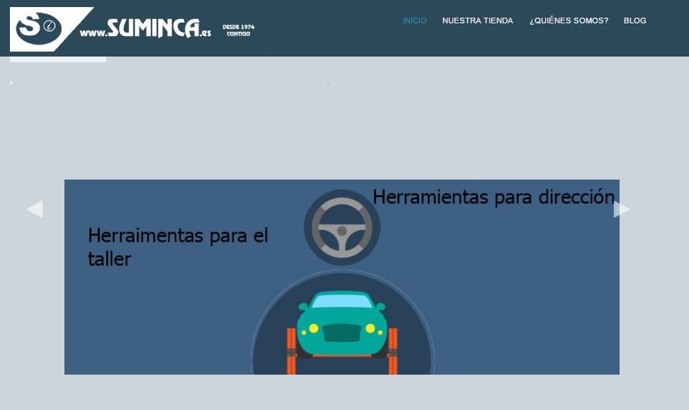

Hola de nuevo,¿Como hago para que el banner deslizante tenga un tamaño más cuadrado y no se quede tan hacia abajo? Queda un espacio muerto entre el menu y la imagen
El tamaño de la imagen es de 850 x 545 pixeles
Respondido : 25/04/2017 12:04 am

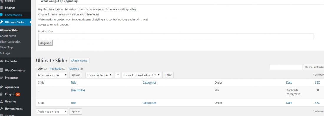

Hola! a ver si te se explicar lo que tengo...

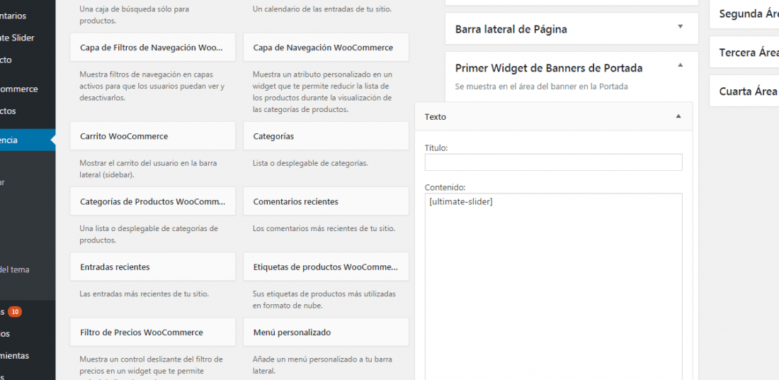

En Apariencia/widgets tengo esto:
En ultimate slider esto:

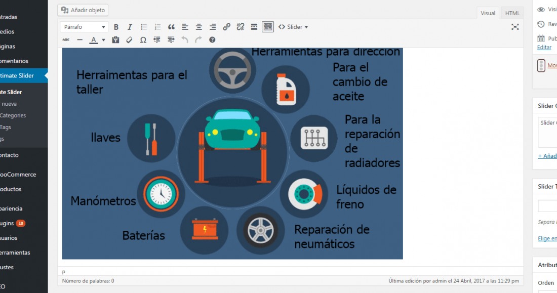

asi:
y si se doy a ver se muestra esto

sin embargo en la página de inicio se ve así
https://herramientas-de-taller.suminca.es/
Respondido : 25/04/2017 4:22 pm
Lo que sucede es que al verlo en el front-end del sitio se aplican los estilos CSS del theme, de manera general lo que te recomiendo es buscar imágenes que tengan las mismas proporciones de cómo se verá al final, una imagen cuadrada no te valdría porque el slide la redimensiona, mejor retoca tu imagen y define nuevas dimensiones, veo que deben ser aproximadamente: 1050x370 px
