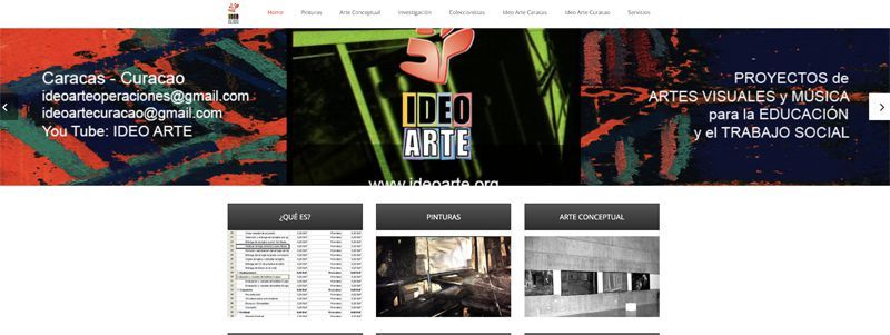

En mi web tengo un problema con la imagen del Slider. En mi laptop dónde trabajo se ve perfecto, pero a la hora de abrir el sitio en pantallas más grandes, la imagen de la plantilla se estira y se muestra extraño y la imagen se corta. Supuestamente la plantilla es responsive, pero no lo parece. Es un problema usual con plantillas gratuitas? Es mejor entonces comprar una pago?

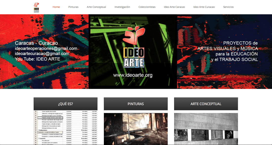

A qué te refieres cuando dices que la imagen se corta?, puedes enviar una captura de pantalla señalando el problema?.
He visto tu sitio y veo correctamente el comportamiento del slide, ver imagen adjunta.

En la imagen adjunta la parte superior del logo rojo se corta un poco, y la dirección URL del website que aparece debajo también se corta, pero mucho más. Sin embargo en mi pantalla, una MacBook pro, se ve como el nuevo adjunto.

¿ que extensión utilizas para el slider ? tendrías que ver en la configuración de la extensión que utilizas los tamaños que tienes para el slider, te los corta por que el tamaño de la imagen es mas grande el tamaño que tienes configurado para el slider y este por defecto centra la imagen en la mitad, es decir corta un poco de la parte superior y de la parte inferior.
