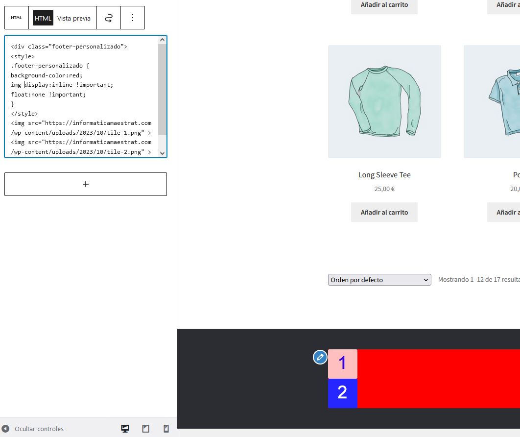

Necesito añadir unos imágenes (media docena de logos, con su enlace) en línea (en una única fila) en el pie de página de Storefront. He instalado el plugin Storefront Footer Bar, que añade un footer adicional por encima del ya existente, y que creo que puede ser adecuado para estas imágenes en fila. El caso es que no consigo alienear dicha fila. Estoy intentando aplicar estilo a un DIV dentro del widget (no veo otra manera de aplicarlo, no sé identificar qué clase corresponde al widget dentro de ese footer, para alicar CSS a través del dashboard de wordpress), y no sé si lo estoy haciendo mal (tengo el CSS bastante oxidado, o lo que intento no es posible directamente en el widget, no sé...).  Las pruebas las estoy haciendo en otro sitio web  (aprovecho que le quedan unos meses de vida antes de expirar), replicando la instalación de woocommerce, tema Storefront, tema hijo...
¿Me podéis ayudar?  O aparte de HTML personalizado en el widget... ¿hay alguna otra manera?  (he googleado hasta la saciedad sin éxito)
Añado la imagen donde se ve lo que comento (el fondo rojo del div es simplemente para ver que el contenedor "funciona", y sólo hay un par de imágenes de prueba).
Captura footer storefront

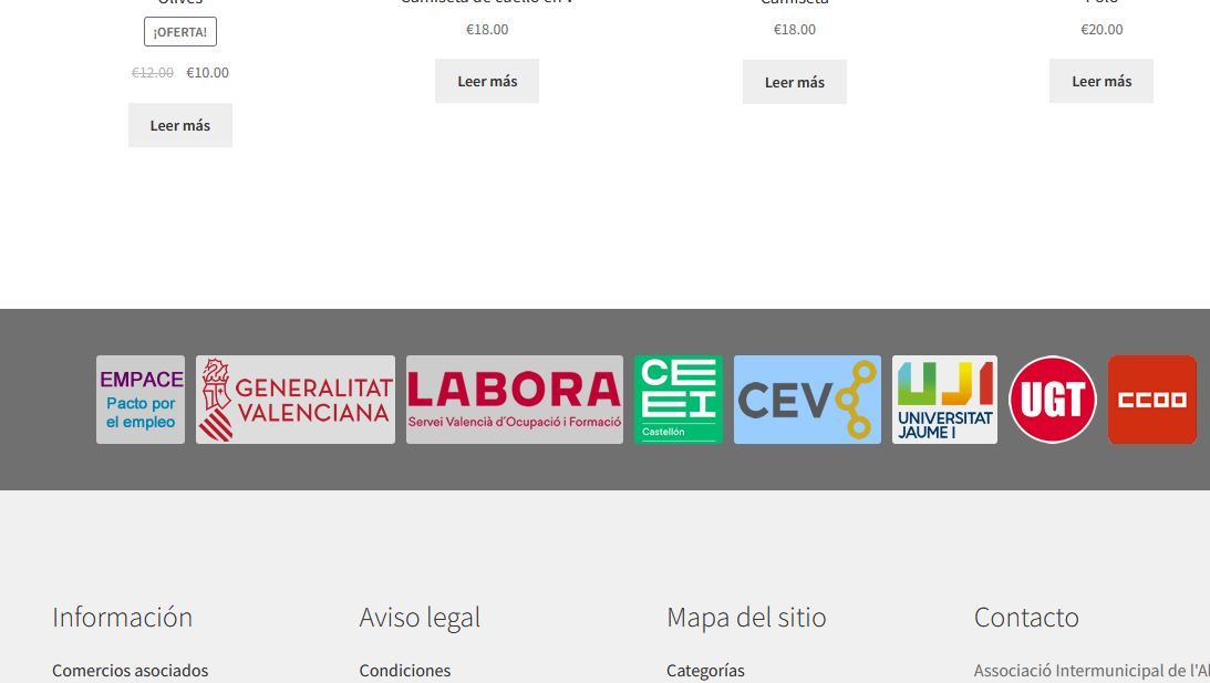

al final lo he conseguido con la propiedad display: flex  (inline-block no funciona, se apilan igualmente). Lo que estoy viendo es que el código dentro del widget no se comporta siempre igual que en un sitio web "normal".
De momento me sirve así, aunque no funciona responsivamente (las imágenes simplemente se "comprimen" ad infinitum dentro de esa misma fila al reducir la pantalla). Más adelante ya miraré si consigo que se apilen progresivamenet al reducir la pantalla (dos filas, tres...).
La imagen es del sitio definitivo (en Webempresa, jeje 🙂
Gracias por el interés!
Ah, por cierto, también lo he googleado (aunque no a fondo), y sin haberlo probado yo todavía, lo que he visto que dice la gente es que no lo consigue, que el footer acaba apareciendo en sitios inesperados de la página (jugando con el CSS del footer, que sabemos si clase: sfb-footer-bar).
La cuestión es si se podría intercambiar la posición de los dos footers, el que viene de serie con Storefront (con sus 4 widgets) y este añadido que queda por encima  (y así lo especifica en la página de descarga del plugin: footer que se sitúa por encima del existente....).  ¿Alguna idea?
Gracias!
Captura

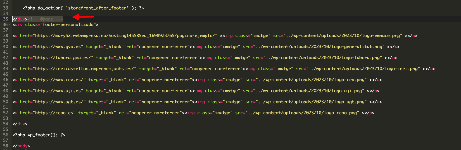

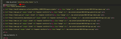

Prueba lo siguiente:
.- Accede a tu cuenta de wePanel -> Administrador de archivos.
.- Accede a la carpeta donde tienes la instalación.
.- Accede a wp-content -> Themes -> storefront y  copia el archivo footer.php
.- Accede a storefront-child y pega el archivo footer.php
.- Edita el archivo footer.php
.- Añade lo siguiente después de la línea </div><!-- #page -->
<div class="footer-personalizado">
<a href="https://marketmaestrat.com/pagina-ejemplo/" ><img class="imatge" src="https://www.webempresa.com/foro/wp-content/uploads/2023/10/logo-empace.png" ></a>
<a href="https://www.gva.es" target="_blank" rel="noopener noreferrer"><img class="imatge" src="https://www.webempresa.com/foro/wp-content/uploads/2023/10/logo-generalitat.png" ></a>
<a href="https://labora.gva.es/" target="_blank" rel="noopener noreferrer"><img class="imatge" src="https://www.webempresa.com/foro/wp-content/uploads/2023/10/logo-labora.png" ></a>
<a href="https://ceeicastellon.emprenemjunts.es/" target="_blank" rel="noopener noreferrer"><img class="imatge" src="https://www.webempresa.com/foro/wp-content/uploads/2023/10/logo-ceei.png" ></a>
<a href="https://www.cev.es/" target="_blank" rel="noopener noreferrer"><img class="imatge" src="https://www.webempresa.com/foro/wp-content/uploads/2023/10/logo-cev.png" ></a>
<a href="https://www.uji.es" target="_blank" rel="noopener noreferrer"><img class="imatge" src="https://www.webempresa.com/foro/wp-content/uploads/2023/10/logo-uji.png" ></a>
<a href="https://www.ugt.es/" target="_blank" rel="noopener noreferrer"><img class="imatge" src="https://www.webempresa.com/foro/wp-content/uploads/2023/10/logo-ugt.png" ></a>
<a href="https://ccoo.es" target="_blank" rel="noopener noreferrer"><img class="imatge" src="https://www.webempresa.com/foro/wp-content/uploads/2023/10/logo-ccoo.png" ></a>
</div>
screenshot cp7182.webempresa.eu 2443 2023.11.02 15 06 13
.- Accede a Apariencia -> Personalizar y añade lo siguiente:
.footer-personalizado {
  background-color: #707070;
  padding-top: 2.618em;
  padding-bottom: 2.618em;
display: flex;
justify-content: center;
.footer-personalizado .imatge {
  margin-left: 10px;
Revisa si es eso lo que buscas y nos comentas.

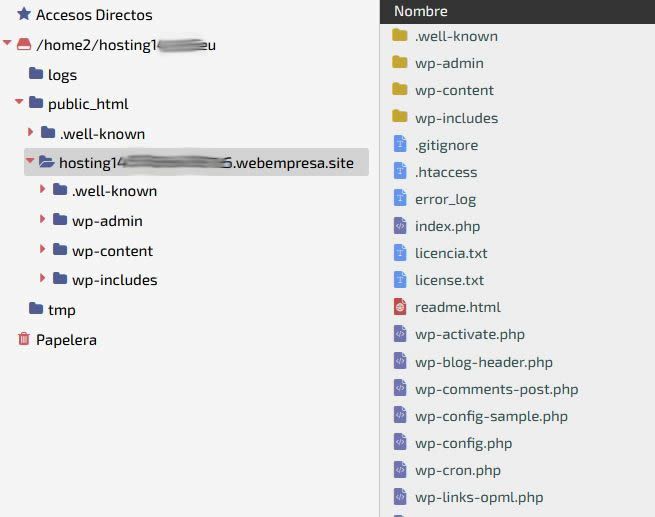

Ok, procederé a desactivar el cron interno de WP y usar el del panel.  la versión ed PHP he de sustituirla por la 74, el nombre de usuario....  OK, pero me surge una duda: la ruta para indicar la ubicación de wp-cron.php  es public_html así a pelo, o hay que poner también  la carpeta donde (aparentemente) están en realidad los archivos: pubic_html/hostingxxx-xxx.webempresa.site  (imagen)
Captura ruta
Respondido : 03/11/2023 10:23 am
Respuestas: 41900
Hola Joaquin.
La ruta seria a la carpeta donde esté la instalación:
Respondido : 03/11/2023 10:42 am
