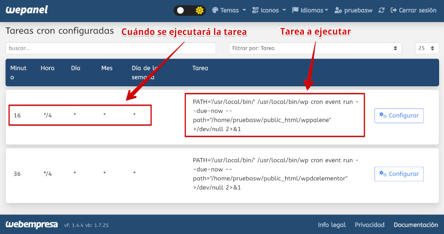

Tareas cron de WordPress
En la imagen puedes ver las tareas cron job que determinado sitio web está ejecutando o tiene programadas, de forma desatendida, sin la intervención del administrador del sitio web, y de las que habitualmente no se tiene constancia.

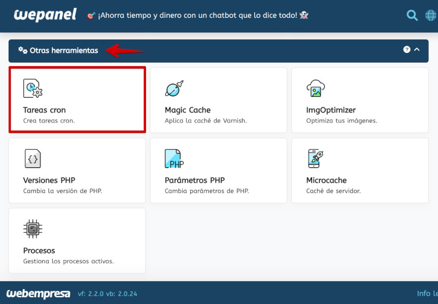

Accede a tu panel de alojamiento web, en este ejemplo será el Panel de Hosting WePanel de Webempresa, y ve al final, al apartado Otras herramientas y localiza Tareas cron.
Acceso a Tareas de cron en WePanel
Una vez en este lugar, localiza abajo el bloque Tareas cron configuradas, donde puede aparecer vacío, si no tienes tareas creadas o encontrar varias tareas cron creadas y en consecuencia funcionando, ya que no es posible que haya una tarea cron reflejada en el listado y que se encuentre pausada, pues este estado no existe desde la herramienta.
Listado de Tareas de cron en WePanel
