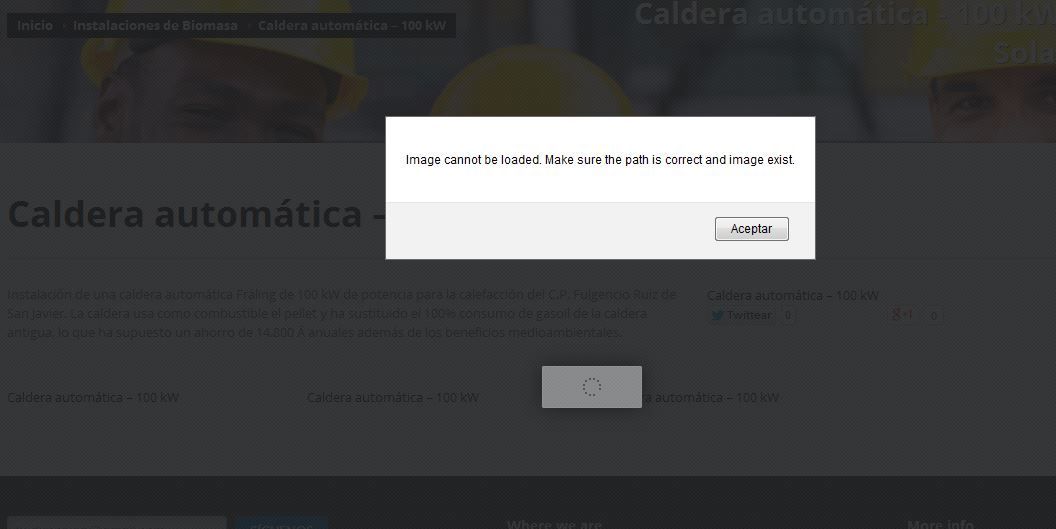

El problema es que las imágenes de tipo jpg no se muestran en la web (png si). Estas imágenes se suben al servidor y se cargan el la libreria multimedia.
Las imágenes del portfolio, como por ejemplo http://www.africasolarpanels.com/es/portfolio/caldera-automatica-100-kw/ no se muestra la miniatura de la imagen, pero si pinchas en el texto de la misma, la imagen se abre.
Debo comentar que cambié la ruta de subidas a /home/africaso/public_html/gestion/uploads. Antes era /home/africaso/public_html/wp-content/uploads

Hola Cero Grados Sur,
He accedido a Contenido solo visible a usuarios registrados
Al pulsar en el nombre de la misma muestra el mensaje:
Busca WordPress la imagen en wp-content/uploads. ¿Si subes una imagen nueva te sucede lo mismo?

Es posible que debido a un problema con la configuración del tema Kallyas el cambio del directorio de las imágenes haya afectado al funcionamiento de algunas funcionalidades de la web, como la de image box.
Una prueba que podrías realizar es instalarte un segundo pack Kallyas en otro directorio de tu web y hacer en él pruebas con las mismas imágenes jpg que aquí te están fallando, para poder comprobar si aquí funcionan y el problema está generado por el cambio del directorio de imágenes.
