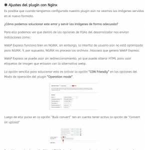

El plugin que tenemos comprobado que funciona bien es WebP Express
Sigue los pasos de esta guía para configurarlo, si tienes problemas en alguno de los paso lo indicas y lo revisamos:
-> https://www.webempresa.com/blog/usar-imagenes-webp-wordpress.html
Sobre todo comprueba el ultimo apartado Ajustes del plugin con Nginx

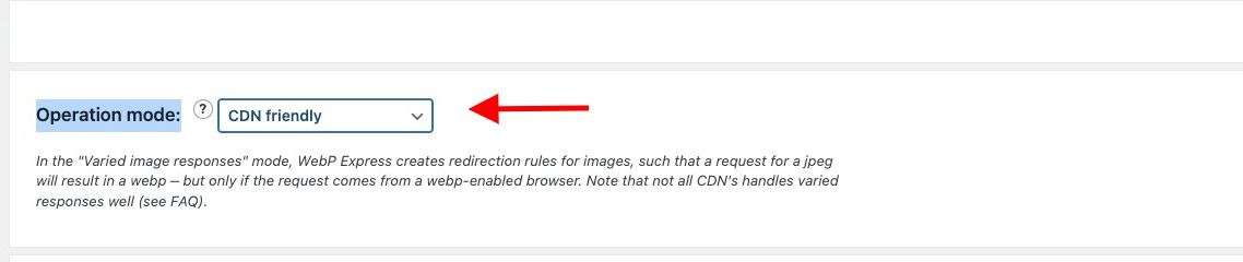

Hola Eugenia.
Revisaste lo ultimo del articulo ?
screenshot www.webempresa.com 2022.02.17 11 03 51
En la opción Operation mode tienes que seleccionar CDN Friendly

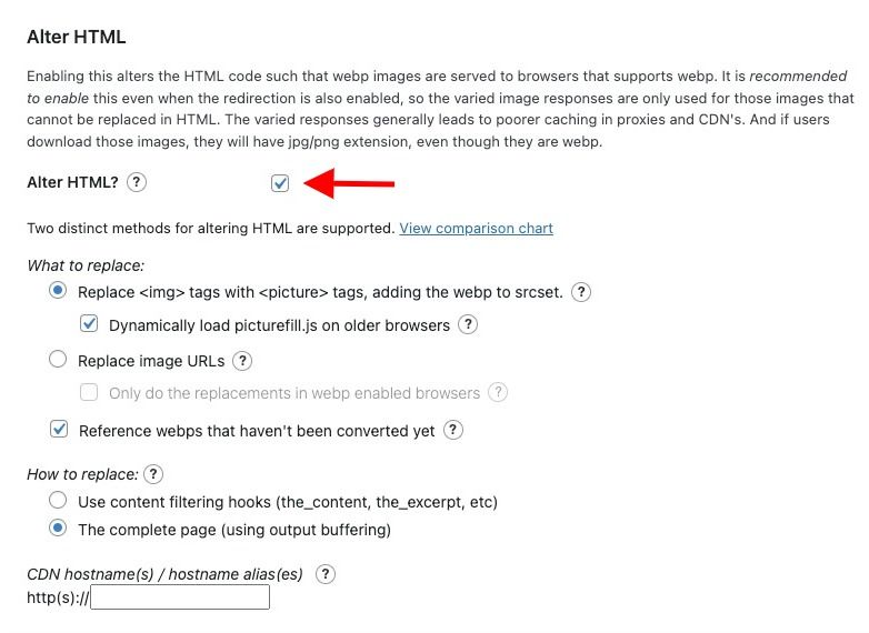

Tienes que tener tambien activa la opción " Alter HTML "

Respondido : 17/02/2022 10:11 am
Respuestas: 4
Ahora sí, funciona perfecto.
¡Muchas gracias!
