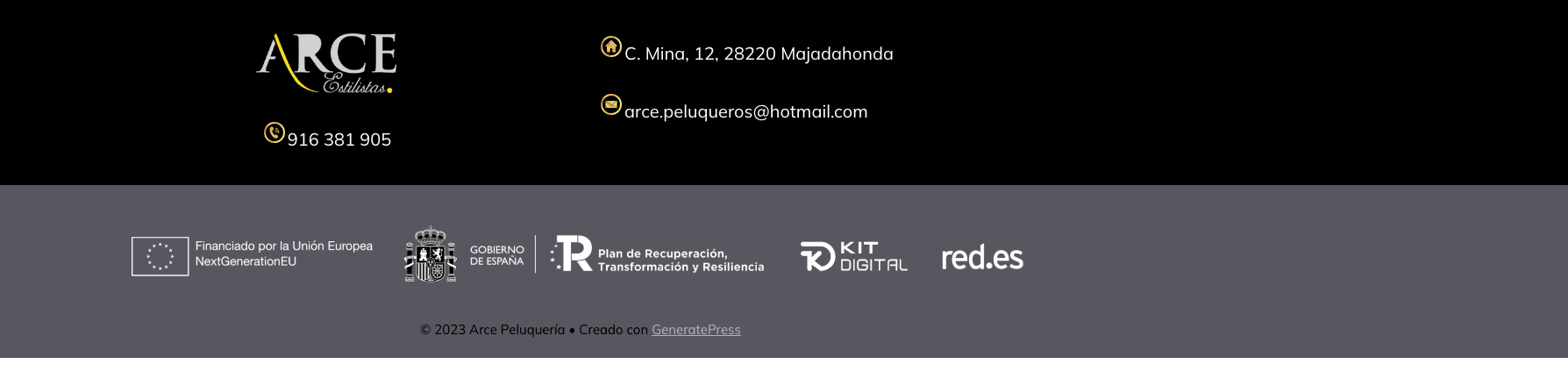

Puedes adjuntar una captura paar ver donde se muestra este enlace.
Si lo reviso en el dominio que indicas no veo ese enlace:
screenshot arcepeluqueria.com 2023.04.07 13 01 09
Respondido : 07/04/2023 11:01 am
Respuestas: 38
Hola @pepesoler, lo puedes verlo porque si lo pongo se abre en la misma pestaña de la web como el que ves en el footer de generetorpress.
Lo que deseo es poner mi enlace y que se abra en una nueva pestaña. Pero lo quiero hacer en el tema hijo.
Si me puedes decir cómo hacerlo, por favor.
Muchas gracias,
Respondido : 07/04/2023 12:01 pm
