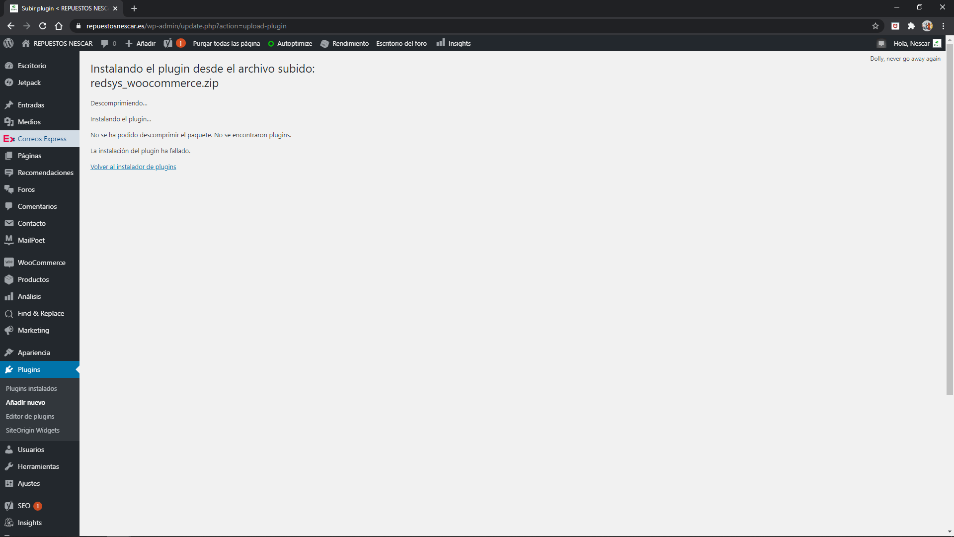

Tengo que seguir los pasos y subir el plugin que mandan que esta en "zip"
Pero cuando le doy a instalar ahora me salta esto ....
 Ya no se que estoy haciendo mal, pero necesito tener esto instalado y no hay manera de que lo pueda hacer.

En este caso puedes pasarnos una captura de lo que se encuentra dentro de este zip? es posible que tengas el zip con alguna instrucción dentro y por ello no lo toma el wordpress como un plugin valido es posible que dentro de este zip se encuentren otras carpetas y una en especifico contenga el plugin y este sea el que debes subir al wordpress.

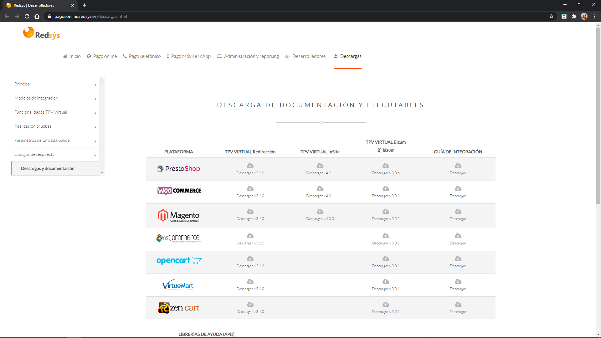

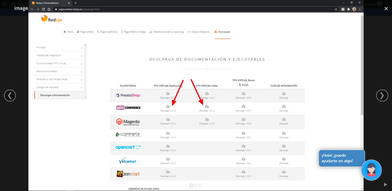

Por confirmar, estas descargando el archivo que es?:
Usualmente se trabaja mas con el segundo que es directamente en tu sitio.

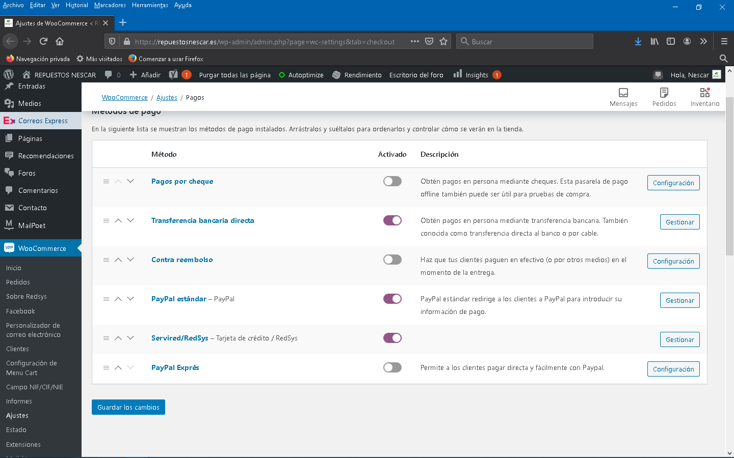

Buenos días, le estuve dando vueltas y no fuí capaz de hacerlo subiendo yo el plugin ... Yo estoy descargando la primera opción ( es lo que me han pasado en el manual)
Así que como con eso no podia, lo he tenido que integrar directamente desde https://repuestosnescar.es/wp-admin/plugin-install.php?tab=plugin-information&plugin=woo-redsys-gateway-light&TB_iframe=true&width=600&height=550 , y así ya lo he dejado funcionando en entorno real ....

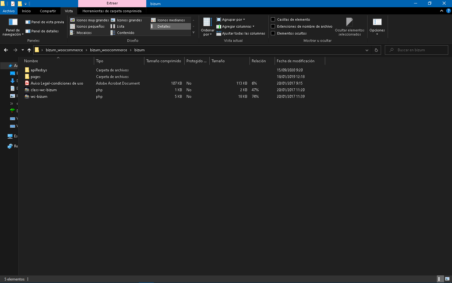

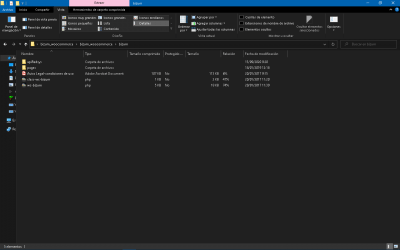

Tengo el mismo problema con Bizun , pero de este no encuentro el plugin , solo encuentro para descargarlo en zip , que es como tengo el problema de que no lo descomprime..
imagen
Ahora ya me da cosa andar tocando , pero Bizun tambien lo tengo que integrar , dentro del archivo hay esto :
imagen

Utiliza el Oficial de Redsys no utilices el que indicas.
Descargas el plugin y lo descomprimes.
Dentro de la carpeta descomprimida verás que tienes un archivo con documentación para la instalación y otro archivo comprimido con  el nombre " redsysoficial.zip " ese archivo es el que tienes que subir a la instalación:
Captura de pantalla 2020 11 14 a las 11.21.45
Por cierto, para utilizarlo necesitarás contratar el TPV en tu banco, una vez contratado te darán los datos necesarios para poder utilizarlo.

Como descomprimo lo de Bizum ? Para este no encuentro plugin y creo que no me queda otra que hacerlo así 😥 Ya tengo el TPV funcionando con las claves que me facilitó el banco y creo que solo me falta poner Bizum

Hola Francisco.
Adjunto tienes el plugin, lo instalas como cualquier otro plugin:
Respondido : 18/11/2020 12:13 pm

Mil gracias , ya lo subí sin problemas !!
