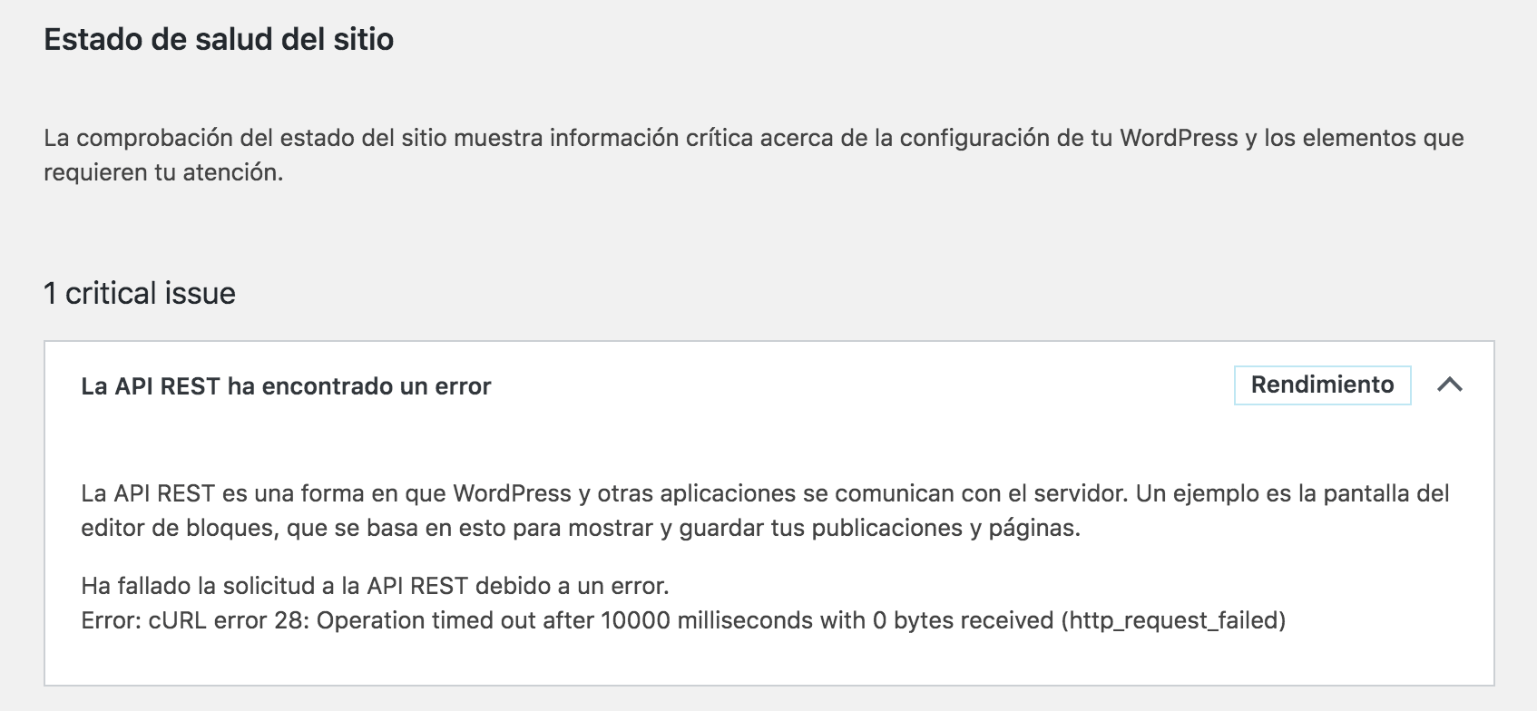

Wordpress me ha avisado de que tengo este error crítico.
Captura de pantalla 2020 05 28 a las 10.16.38
No tengo ni idea de lo que esto significa...
¿Es algo que debo solucionar yo, o abrir un ticket en mi área cliente?

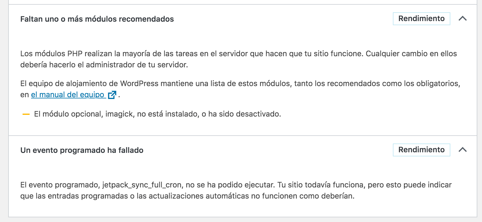

También me salen estos otros dos errores, que no estoy segura de si están relacionados con lo anterior:

Hola Helena,
He verificado lo que nos comentas, estos avisos son alertas no errores en tu sitio web ya que funciona de forma adecuada.
Generalmente el cron de Wordpress falla pero esto no ocasiona problemas ya que en sus tareas al intentarlo nuevamente se ejecuta sin problemas, es por ello que en ocasiones puedes encontrar estas alertas en el sitio web pero nada de que preocuparse.
Sobre imagick este un modulo de PHP que no esta permitido, se debe más que nada a problemas de seguridad ya que esa clase necesita permisos especiales y puede ser un peligro de seguridad para las instalaciones y tu sitio web.
Estas alertas no suelen ocasionar ningún problema o algo de que preocuparnos.

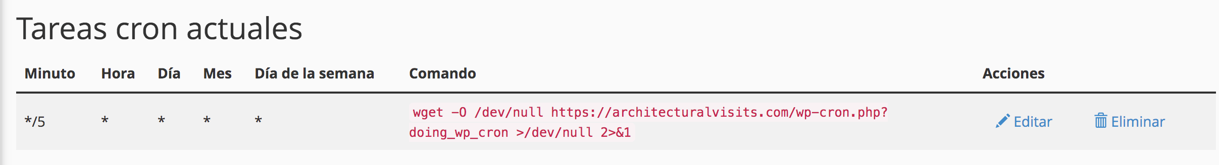

Esta es la tarea de cron que tengo y que me ha estado funcionando hasta los últimos dos posts:
Captura de pantalla 2020 05 29 a las 8.40.32
No recuerdo que antes saliera en rojo, así que supongo que algo no funciona bien. Por tu mensaje anterior, entiendo que debería eliminarla.

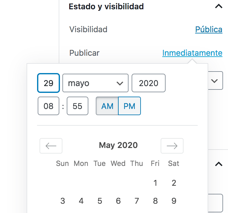

Cuando dices que cómo configuro la publicación programada de posts, simplemente lo hago en el post, donde elijo el día y hora en que se ha de publicar:
Captura de pantalla 2020 05 29 a las 8.55.37
Debo hacerlo diferente?

Hola Helena.
Sobre el aviso de Curl que muestras en al primera pantalla comentarte que el aviso se debe a que esa comprobación se basa solo en el número de versión de cURL sin tener en cuenta el Sistema Operativo.
Nosotros utilizamos un Sistema Operativo que intenta combinar seguridad y estabilidad, para ello tiene versiones actualizadas por ellos mismos https://www.redhat.com/es/blog/package-versions-why-our-package-versions-are-almost-never-bumped
De esta forma no hay problema de compatibilidad, no nos vemos afectados por errores de versiones no probadas lo suficiente y se añaden los parches necesarios para que tenga todas las funcionalidades y no tenga vulnerabilidades.
En resumen, es un falso positivo por lo que eso no afectaría al funcionamiento del plugin.
Sobre el segundo aviso de jetpack es normal ya que veo que ejecutas el Cron de WordPress desde cPanel y lo tienes desactivado en WordPress.
El tema de las tareas programadas a Facebook pro ejemplo no le gustan mucho y prefieren que se suban manualmente con lo que es posible que en algunas tareas fallen, solo tienes que comprobar si a sido algo puntual.

Lo segundo, no se trata de Facebook. Nunca programo tareas en Facebook. Me refiero a los posts/entradas que publico en el blog. ¿Debería eliminar la tarea de cron para no tener problemas entonces? La añadí hace un tiempo porque había veces que no publicaba las entradas, y con esta tarea de cron se solucionó. De esto ya hace bastante tiempo,  y ahora ha vuelto a no publicar las entradas programadas. No se si ahora sería mejor eliminarlo entonces (no me lo había planteado hasta ver el error de las capturas).

Hola Helena,
De momento si esta tarea programada ya no la utilizas puedes eliminarla, en ocasiones las tareas programadas tienen un impacto negativo en los tiempos de carga de tu sitio web
