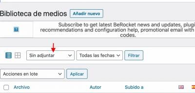

Hola Leopoldo.
La versión Pro del plugin si que detecta las imágenes que se encuentran en otras carpetas como puede ser tu plantilla o de plugins.
Esta clase de plugin en su versión free están limitados.
puedes probar también accediendo a medios -> Biblioteca y filtrar las imágenes sin adjuntar:
screenshot nimbus capture 2020.11.25 11 58 32
Por favor si necesitas realizar otra consulta sobre lo que estamos tratando u otro tema hazlo abriendo una nueva consulta con tu usuario y no sigas la consulta de otro usuario ya que puede causar confusión y al mismo tiempo mantenemos un orden.
