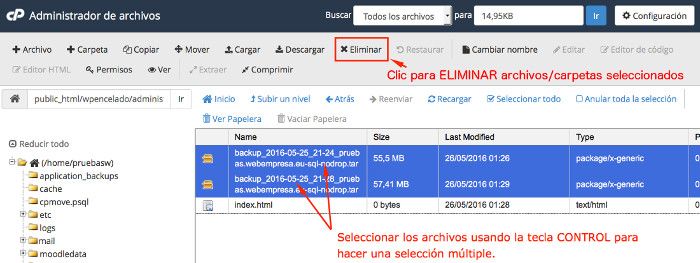

En este ejemplo se han seleccionado archivos de copias de seguridad generadas con el plugin XCloner, en una instalación de WordPress, que primero se han descargado al ordenador y ahora se seleccionan para ser eliminados del Hosting.
Si tu sitio web utiliza extensiones o plugins para gestionar copias de seguridad, es mejor que elimines las copias de seguridad desde la extensión (Akeeba Backup por ejemplo) o desde el plugin (XCloner por ejemplo) en lugar de hacerlo desde el Administrador de Archivos de tu Panel de Hosting.

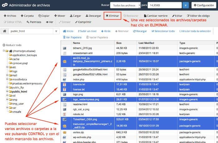

Puedes seleccionar varios archivos o carpetas a la vez, dentro de la misma pantalla del Administrador de Archivos manteniendo la tecla de Control pulsada y con el ratón los vas seleccionando para posteriormente eliminarlos.
