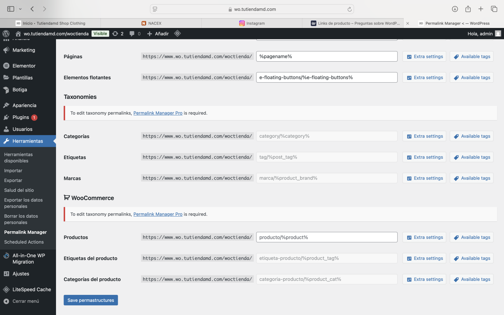

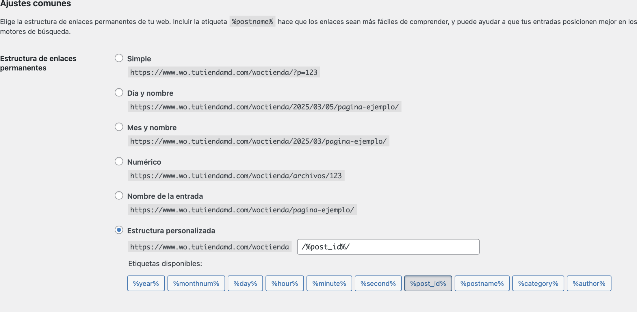

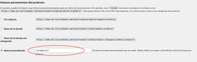

Hola, la imagen que me adjuta es de enlaces permanetes? no me aparece igual. El puglin lo tengo activado
Captura de pantalla 2025 03 05 a las 11.04.11
Captura de pantalla 2025 03 05 a las 11.07.00
Captura de pantalla 2025 03 05 a las 11.07.10
La opción marcada borro, guardo y vuelve aparecer. Dejo solo / y tambien
Respondido : 05/03/2025 10:08 am

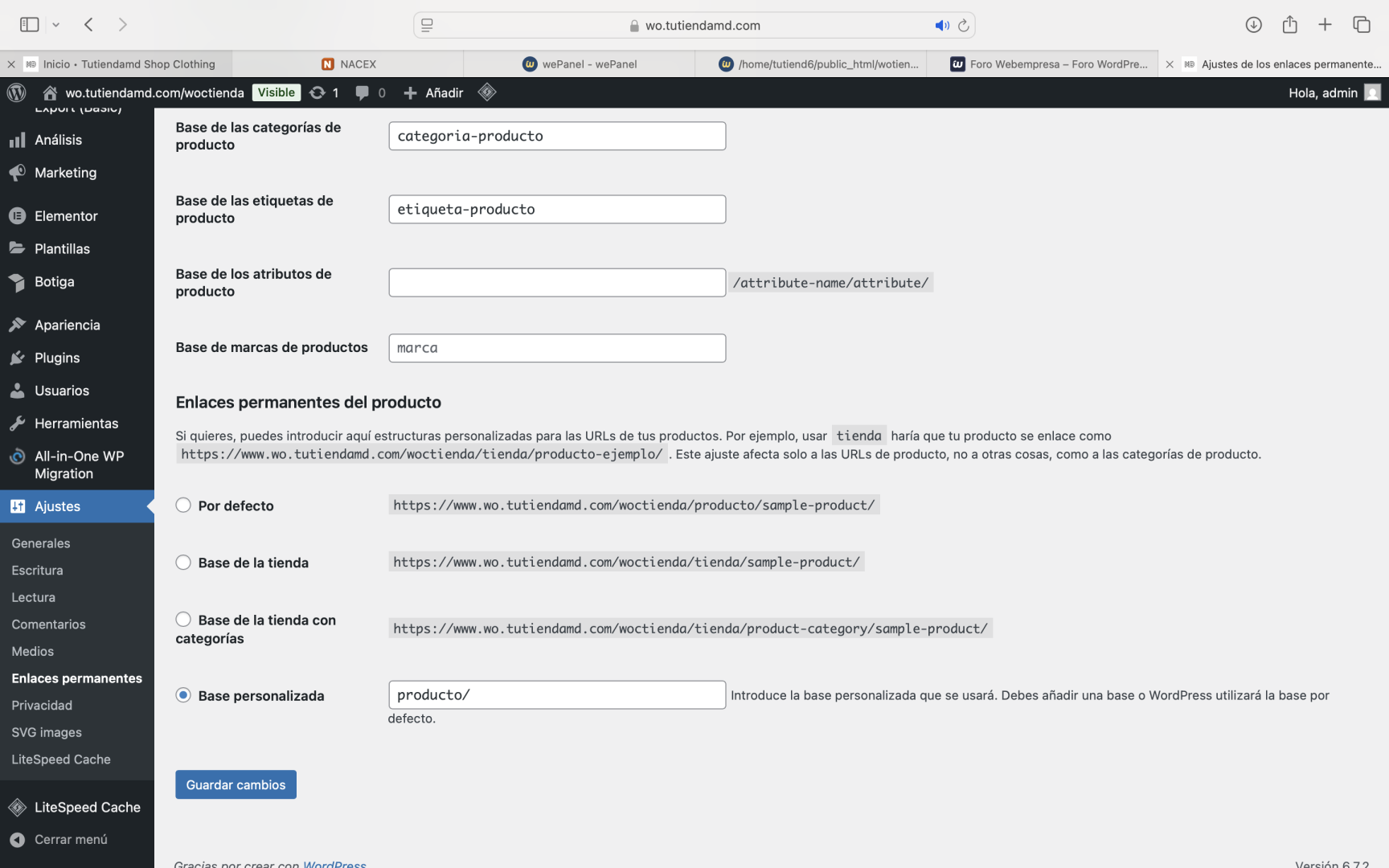

@pepesoler Hola, sí, he estado tocando el plugin indicado
he creado otro producto y aparece igual https://www.wo.tutiendamd.com/woctienda/producto/zapatillas-prueba/
Lo único que me aparece dicha opcion en la creación del producto y puedo quitarlo
Captura de pantalla 2025 03 05 a las 11.34.09
 ¿Es válido así?

Hola Manuel Jesús
Si, es una opción pero se podría hacer que fuese automático para todos los productos lo que para editar los Slug de WooCommerce necesitas la versión Pro del plugin.
Vamos a ver si podemos hacerlo de otra manera.

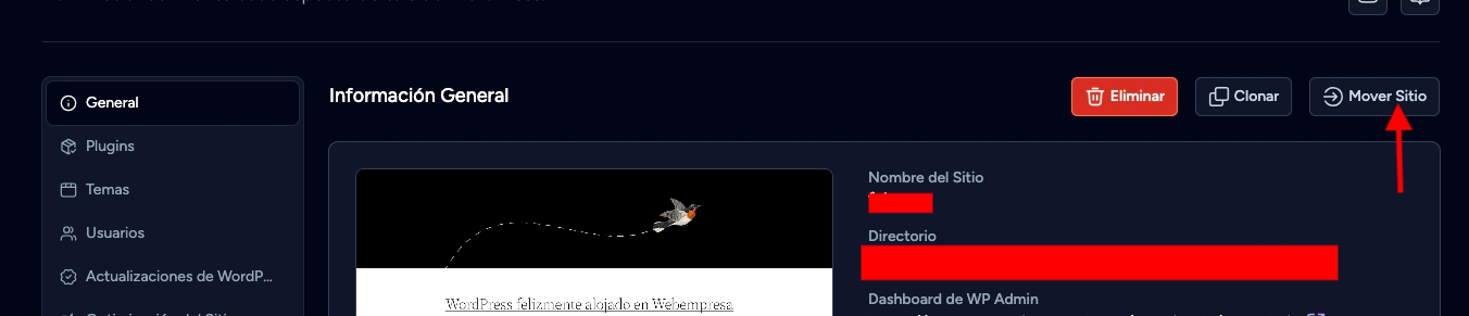

Si, pero como consejo, en vez de apuntar el dominio a la misma carpeta, mueve la instalación al dominio principal.
Veo que todo apunta a una carpeta con el nombre nuevatienda excepto la de woo que apunta a wotienda. Yo crearia una carpeta con el nombre tutiendamd.com y apuntaria el dominio a esa carpeta, luego con la herramienta WPCenter la movería a la carpeta tutiendamd.com
.- Selecciona Tus sitios WordPress
chrome capture 2025 3 6
.- Pulsa en gestionar de la instalación que queremos mover
.- En la parte superior verás un Botón para mover el sitio:
chrome capture 2025 3 6 (1)
La propia herramienta se encargará de modificar todas las URL que tengas para que cargue con el dominio principal.
