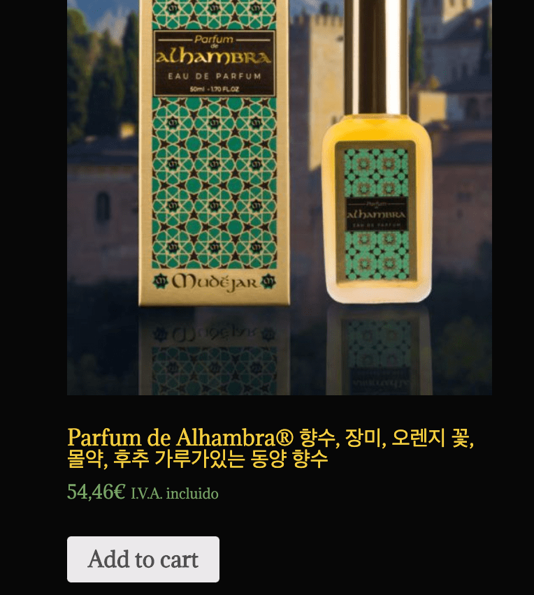

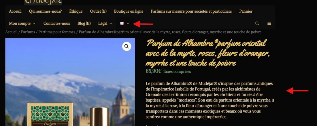

Actualmente veo que se muestra de la siguiente forma, ver imagen adjunta.

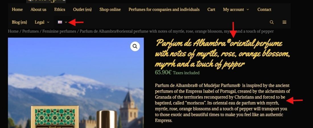

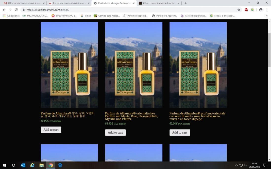

Sí, cuando se elige la bandera española, se ve bien. Es cuando se entra por primera vez, sin elegir ninguna bandera.
He borrado caché para volver a comprobarlo y sale como en la foto que te adjunto: los productos en todos los idiomas. Y una amiga en Perú le salió igual, en todos los idiomas y cuando estuve enseñándole la web a la del banco igual. No es mi ordenador, es algo que no he hecho bien y es eso, antes de seleccionar la bandera.

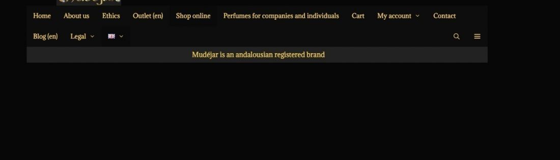

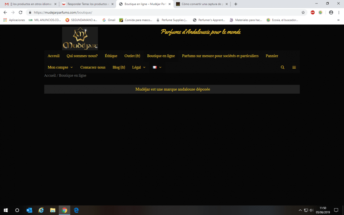

Y luego si entras en francés por ejemplo, está vacío, como te muestro en la segunda imagen.

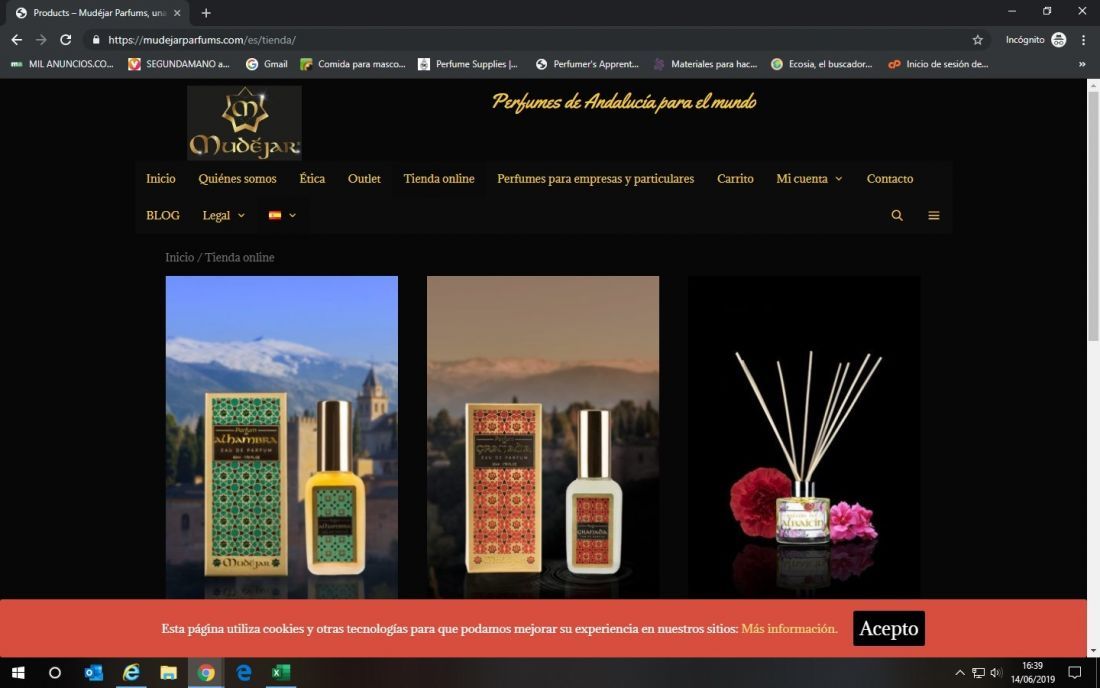

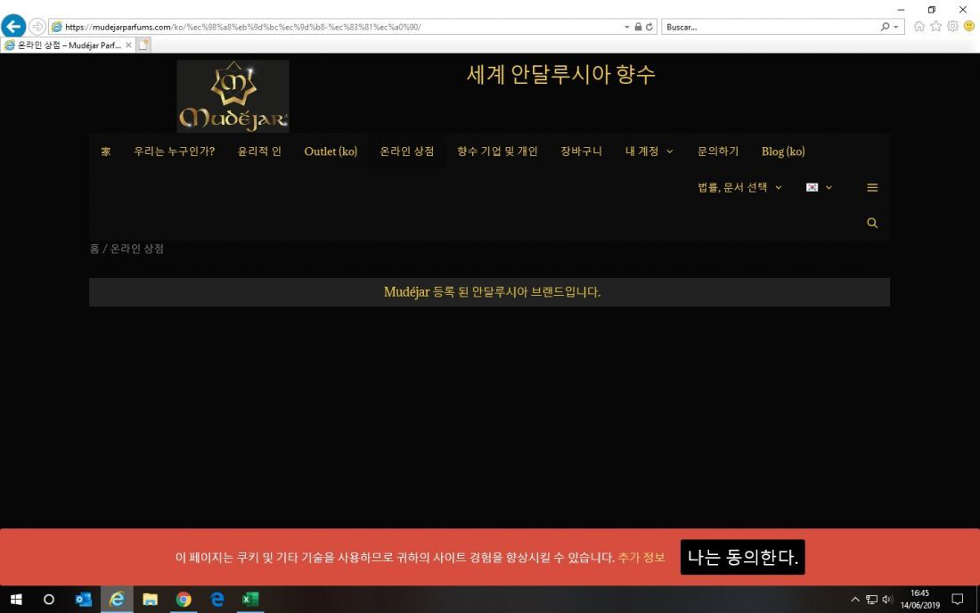

He estado desactivando y activando pluggin para ver si finalmente daba con el que produce el error, un poco para descartar. Esta impresión de pantalla que muestras es justo antes de cuando he conseguido hacer una mejora: he ido a URL SETTINGS y ahí he cambiado, tenía elegida la opción The language is set from content y he cambiado ahora y tengo elegido esta: The language is set from the directory name in pretty permalinks. No sé muy bien la diferencia pero era por ver si cambiaba algo y sí!!! al menos en varios idiomas, puedes ver el pantallazo que envío adjunto. Tanto en otro explorador como de incógnito, me aparece bien en español ahora.
Lo que no entiendo es porqué se ve correctamente ahora en español, inglés, francés, italiano y alemán y no se ve bien ni en los demás, es decir ni en japonés, ni chino, ni árabe ni coreano... es curioso porque lo he hecho todo de la misma manera... mando otro archivo "pantallazo coreano 14 junio"
¿me puedes indicar dónde mirar por favor para ver por qué no se ven bien esos 4 idioms y los otros sí?

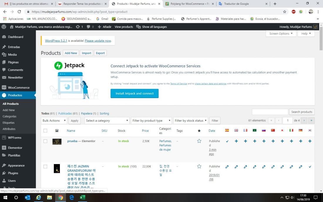

Los he traducido manualmente todos. Lo que hecho en cada caso es crear el producto en español, darle a la cruz como en el pantallazo que adjunto y luego he ido cruz por cruz completando los idiomas.
Y efectivamente, el nuevo producto en ruso SÍ aparece en español pero NO aparece en ruso...
es raro que suceda con los idiomas que no son europeos ¿verdad? no será un problema del polylang...
