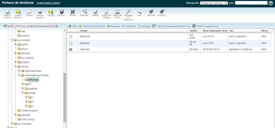

 Rosa
Respuestas: 30
Hola:
Sigo con la traducción de los comentarios de Wordpress nativo.
1.- Ya bajé el programa poedit y generé el archivo default.mo a partir del default.po que ya había modificado con las anteriores indicaciones.
2.- cargué en su sitio: wp-content/themes/optimizePressTheme/languages el archivo default.mo
(Adjunto pantallazo de Cpanel)
Y algo no está bien porque no veo la traducción ?qué me falta hacer? ?no es correcto lo que hice? ¿Otro plugin de comentarios liviano que esté ya traducido?
Un cordial saludo,
Rosa Paños Sanchis
Respondido : 22/04/2015 10:50 am
Primero según lo que veo es muy extraño que tengas una carpeta con el nombre en español de "idiomas" , luego en las traducciones usualmente el nombre del archivo indica el idioma
Cuando descargaste tu plantilla la carpeta "idiomas" te vino o tu la creaste?, igual con el archivo defult.po
Lo normal es que tengas una carpeta "languages" y que el archivo sea : es_ES.mo o en_GB.mo , etc

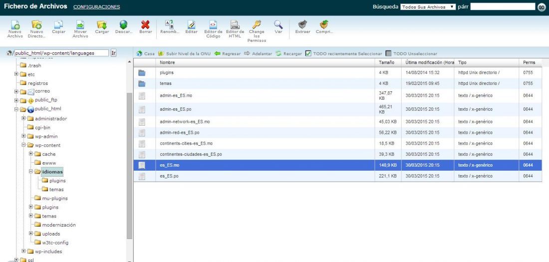

Esa plantilla es de pago? , desde donde la descargaste, en tu captura veo dos carpetas de optimizepress
Ya te comento que es muy raro que la carpeta se llame idiomas cuando el estandar es que sea en inglés
Si es de pago tendrías que consultar con el desarrollador
Respondido : 22/04/2015 9:33 pm
 Rosa
Respuestas: 30
Hola:
Acabo de encontrar los archivos que mencionas (adjunto imagen) en la carpeta Lenguajes que enseguida se traduce sola y muestra 'Idiomas'.
la Plantilla es OptimizePress y sí es de pago, pero entiendo que si el problema es con los Comentarios nativos de Wordpress lo primero sería mirar eso... ?o no? ya voy estoy perdida...
