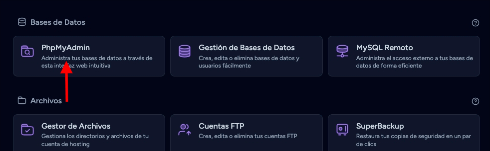

.- Accede a tu cuenta de WePanel
.- Selecciona PhpMyAdmin
chrome capture 2025 9 28

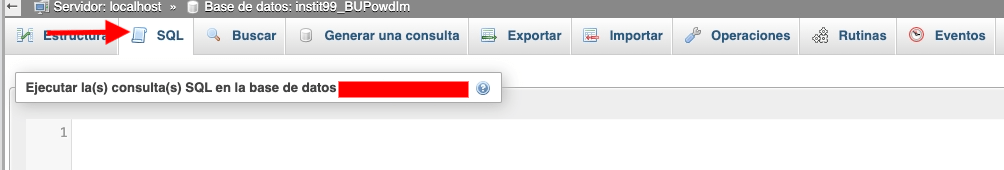

.- Selecciona la base de datos _BUPowdIm

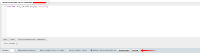

.- Selecciona la pestaña SQL
chrome capture 2025 9 28 (1)

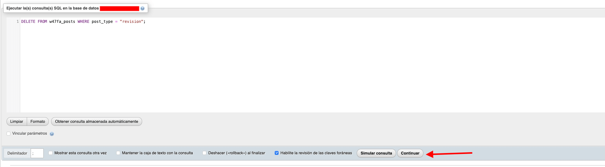

.- En la celda Ejecutar la(s) consulta(s) SQL en la base de datos añade lo siguiente y pulsa en continuar
DELETE FROM w47fa_posts WHERE post_type = "revision";
chrome capture 2025 9 28 (2)
Esto elimina las revisiones que tengas.
.- Accede al administrador de WordPress, vuelva a editar la pagina, realiza los cambios y comprueba si se guarda.

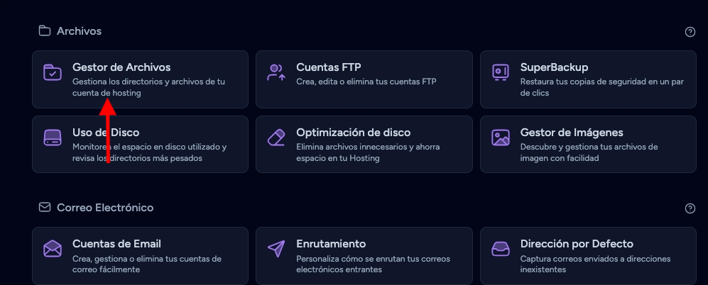

.- Accede a tu cuenta WePanel -> Gestor de Archivos
chrome capture 2025 9 28 (3)
.- Accede a la carpeta public_html -> estherfrancia.com

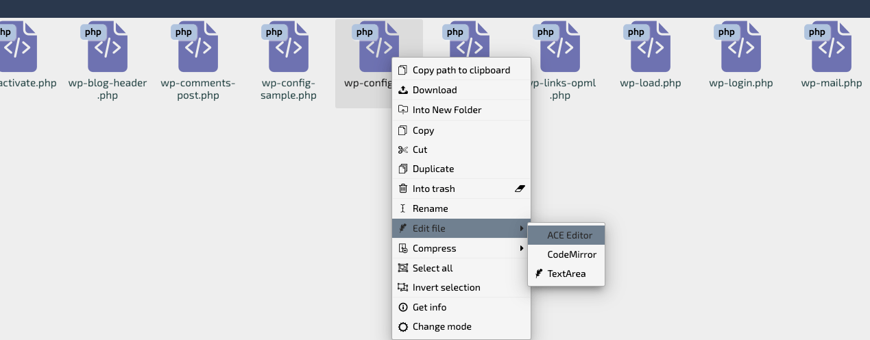

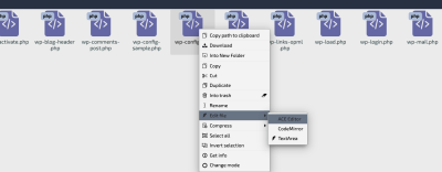

.- Dentro de la carpeta estherfrancia.com tienes un archivo con el nombre wp-config
.- Selecciona el archivo con el botón de la derecha y pulsa en edit:
Captura de Pantalla 2025 09 28 a las 18.33.26

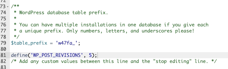

.- Antes de la linea /* Add any custom values between this line and the "stop editing" line. */ añade lo siguiente y guarda el archivo
define('WP_POST_REVISIONS', 5);
chrome capture 2025 9 28 (4)

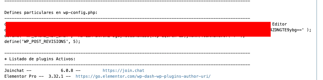

Pepe que crack que eres, creo quelo hice bien, te adjunto pantallazo porque lo tengo en español no inges:
pero creo que hice bien:
ya  me dices. y de nuevo mil gracias
Respondido : 28/09/2025 6:25 pm
Hola Esther.
Sí, veo que añadiste el código en el archivo.
