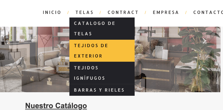

Hola Daniel.
El problema es por el espacio que hay entre el menú superior y el submenú. Para solucionarlo lo que podemos hacer es reducir ese espacio:
.- Accede a tu cuenta de cPanel -> Administrador de archivos.
.- Accede a la carpeta wp-content -> themes -> archi y edita el archivo style.css
.- Añade lo siguiente al final del archivo.
#mainmenu li ul {
    top: 50px;
Respondido : 10/05/2019 9:51 am

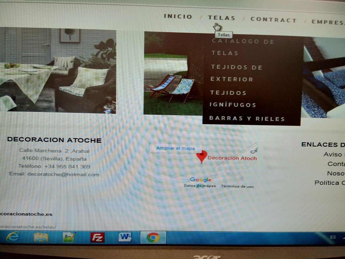

Respuestas: 66
Hola me refiero a que la captura que me has mandado funciona bien cuando la pagina inicio esta arriba del todo, si tu a la pagina de inicio de vas dando hacia abajo para ver el contenido y en un momento te vas al menú ( ya que este siempre esta visible, aunque estemos en el pie de pagina), entonces seguimos teniendo el mismo fallo del menú. la imagen mandada es cuando esta la pagina inicio en el pie.

Hola Daniel,
Añade el siguiente código en el mismo archivo que te indiqué antes:
header.smaller:not(.header-bottom) #mainmenu ul {
    top: 50px;
Respondido : 10/05/2019 1:38 pm
