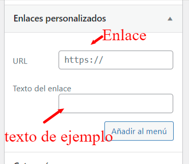

Luego, para asignar el ancla al menú debes ir a tu menú y crear el enlace con la palabra que le asignaste, por ejemplo:
https://www.mentealma.com/mentealma/#textodeejemplo
Esto lo asignas en el menú haciendo clic en enlace personalizado:
Verifica y nos comentas
