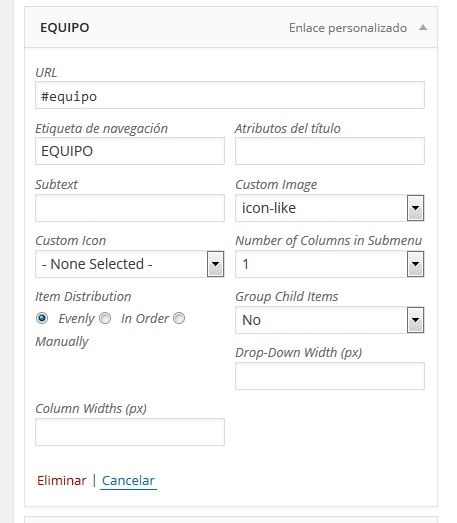

En la configuración del menú, cuando modifico el enlace personalizado y pongo en el campo "URL" sólo #equipo no funciona. Cuando pulso al menú no pasa nada. Lo dejo así en todos los botones de menú para que lo podáis ver. Da igual si pulso, Servicios, Equipo, Contacto ó ¿Por qué contratarnos? no funciona ninguno a no ser que les ponga la dirección completa en el campo "URL", como por ejemplo http://calculosdeestructura.com#equipo . Gracias.

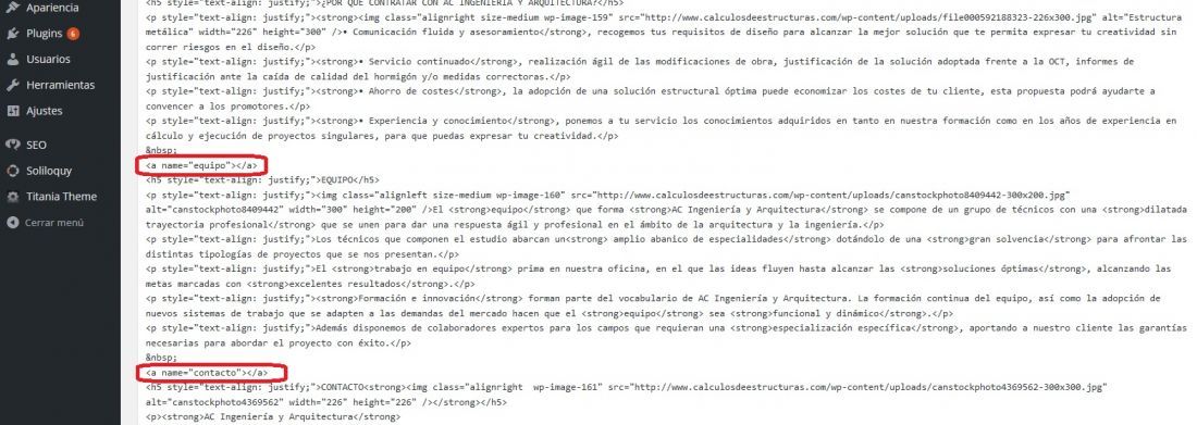

Buenos días, os adjunto unas capturas de pantalla para ver si podéis ver donde está el error. Gracias.
Primero os dejo la configuración de uno de los botones del menú:
En segundo lugar os dejo algunas de las anclas que he insertado dentro del texto de la página web:

Hola, he cambiado los name por id y sigue sin funcionar....
Respondido : 21/09/2015 11:21 am
Con el ID si debería funcionar
id="equipo"
Usa algún texto en tu enlace, para verlo en código por ejemplo :
Enlace equipo
Respondido : 21/09/2015 5:44 pm

Esto posiblemente suceda por que has puesto la url completa, no pongas la url completa en el item de menú sólo usa : #equipo por ejemplo
Luego no es necesario crear elementos html vacíos, como el , puedes usar el h5 que tienes en tu código html como un id
Respondido : 21/09/2015 11:24 pm

Buenos días, tenías razón había puesto la url completa (le he estado dando tantas vueltas, que ya no sabía ni como lo tenía puesto). De todas formas lo cambio y pongo sólo #equipo, por ejemplo, y sigue sin funcionar. De hecho sigue ocurriendo lo mismo, funciona cuando pego en otra pestaña lo que aparece en la barra de direcciones del navegador en otra pestaña.
Entiendo que mi problema debe estar en las anclas que he puesto, que por lo que sea no hace que se desplaza a esa zona el navegador. Al pulsar en el menú en "Equipo", por ejemplo, en la entrada de direcciones del navegador aparece http://www.calculosdeestructuras.com/#equipo que entiendo es lo que debe ocurrir, pero no se desplaza a esa zona de la página.
Os pego un extracto de como tengo puesto el texto de la página:
¿POR QUÉ CONTRATAR CON AC INGENIERÍA Y ARQUITECTURA?
Estructura metálica• Comunicación fluida y asesoramiento, recogemos tus requisitos de diseño para alcanzar la mejor solución que te permita expresar tu creatividad sin correr riesgos en el diseño.
• Servicio continuado, realización ágil de las modificaciones de obra, justificación de la solución adoptada frente a la OCT, informes de justificación ante la caída de calidad del hormigón y/o medidas correctoras.
• Ahorro de costes, la adopción de una solución estructural óptima puede economizar los costes de tu cliente, esta propuesta podrá ayudarte a convencer a los promotores.
• Experiencia y conocimiento, ponemos a tu servicio los conocimientos adquiridos en tanto en nuestra formación como en los años de experiencia en cálculo y ejecución de proyectos singulares, para que puedas expresar tu creatividad.
Cuando se refiere a que puedo usar el h5 en lugar del , la verdad es que no se como hacerlo, mis limitaciones en wordpress son grandes... 🙁
Respondido : 22/09/2015 10:40 am
Es posible que exista algún tipo de conflicto con algún elemento de tu web, posiblemente la galería de imágenes de la parte superior. Prueba a desactivarla temporalmente y comprueba si el problema continúa.
