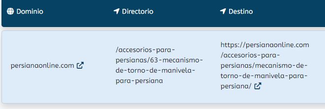

Ya hemos detectado los poblemas de Seo cuando pasamos de Prestahop a Wordpress se perdieron URLs. Estamos realizando redirecciones.
Ayer realizamos las primeras y hoy aun dan error. Que puede estar pasando?
Elemplo https://persianaonline.com/accesorios-para-persianas/63-mecanismo-de-torno-de-manivela-para-persiana
Redirección
  redireccionado a  https://persianaonline.com/accesorios-para-persianas/mecanismo-de-torno-de-manivela-para-persiana/   (mirar imagen) aun aparece error.
Respondido : 26/09/2024 10:34 am

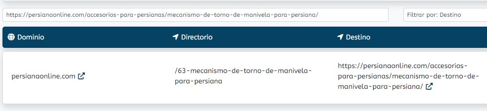

Ya esta pero creo que no funciona
Error redireccion
Nueva redirecc

Hola Rafael.
Vale, lo que veo es que la terminación del primer bloque es con una barra "/"
La redirección sería la siguiente.
Redirect 301 /63-mecanismo-de-torno-de-manivela-para-persiana/ https://persianaonline.com/accesorios-para-persianas/mecanismo-de-torno-de-manivela-para-persiana/
.- Elimina la redirección que tienes en wePanel
.- Añade lo siguiente en la línea 1 del archivo .htaccess:
RewriteEngine On
RewriteRule ^63-mecanismo-de-torno-de-manivela-para-persiana/?$ https://persianaonline.com/accesorios-para-persianas/mecanismo-de-torno-de-manivela-para-persiana/ [R=301,L]

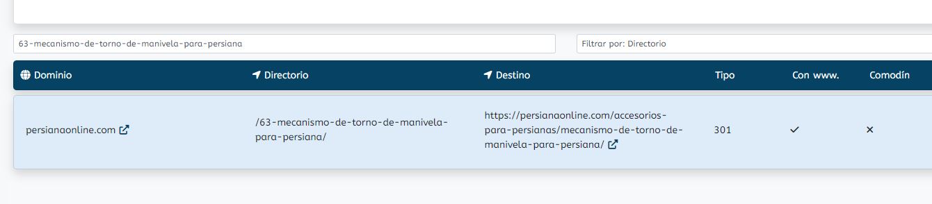

@bruno-vichetti @pepesoler
Ya esta hecho pero sigue sin funcionar
Redirección
No redirecciona a
El tema es que hay algunos que si me estan funcionando y otros no. Tengo más de 60 por solucionar y....

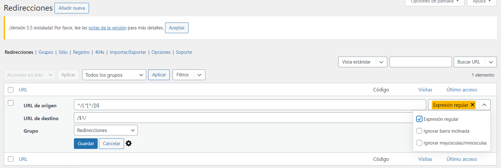

2- Usando el plugin de Redirection con la siguiente configuración
URL de origen
URL de destino
/$1/
Verificando que activemos solo la casilla de "Expresión Regular"

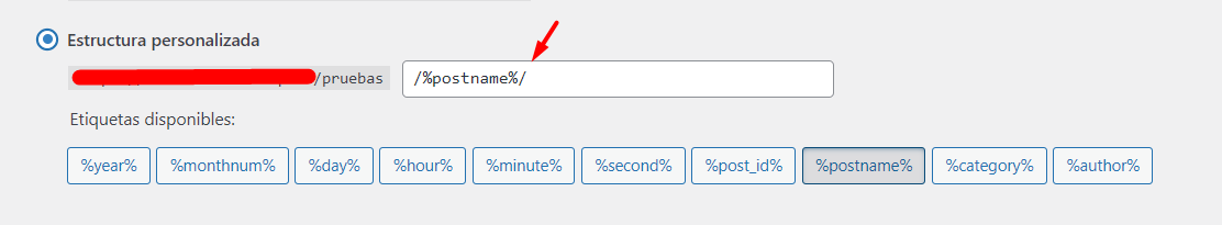

Importante, validemos la estructura de nuestros enlaces permanentes de que tengan barras en sus estructuras en caso de usar una estructura personalizada

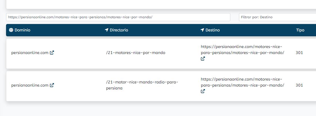

Entonces recomendais realizar redirecciones mejor por el mádulo?
Por el Cpanen hay algunos que no me funcionan bien
Redirección 2
 El primero si pero el segundo no redirecciona correctamente

Hola Rafael.
El plugin Redirection es una excelente opción para la mayoría de los usuarios de WordPress debido a su facilidad de uso, funcionalidades adicionales y la capacidad de gestionar redirecciones sin tener que editar archivos del servidor. Sin embargo, para sitios con muchas redirecciones o que requieren el máximo rendimiento, la edición directa del archivo .htaccess puede ser una opción más eficiente, personalmente soy más partidario de añadirlo en el archivo .htaccess
Las redirecciones tienen un orden de ejecución que pueden afectar a otras:
  • Primero en la lista, primero ejecutado: El archivo .htaccess se lee de arriba hacia abajo, lo que significa que las reglas se ejecutan en el orden en que aparecen. Si tienes varias redirecciones, las primeras reglas se aplicarán antes que las que vienen después. Esto es crucial si una redirección puede entrar en conflicto con otra o si una regla posterior depende de que la anterior no se haya aplicado.
  • Conflictos entre reglas: Si tienes redirecciones generales antes de redirecciones más específicas, es posible que la redirección general se ejecute primero y anule la regla específica. Por ejemplo:
# Redirección general
Redirect 301 /old-page /new-page
# Redirección específica
Redirect 301 /old-page/specific /new-page-specific
En este caso, la primera regla redirigirá todas las URLs que empiezan con /old-page a /new-page, y la segunda redirección nunca se ejecutaría porque el usuario sería redirigido antes de llegar a la página específica.
