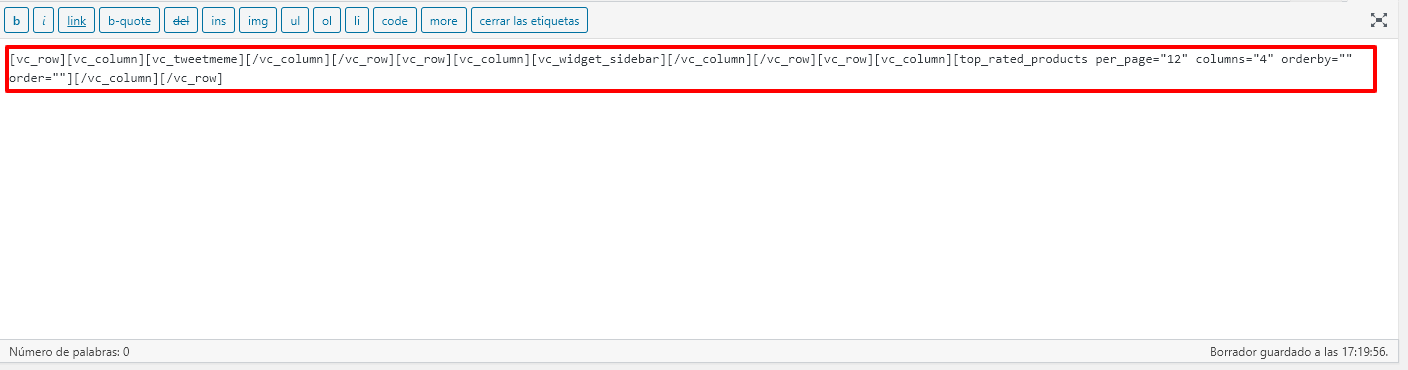

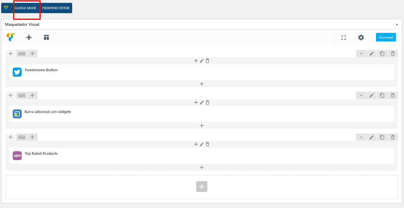

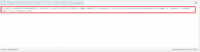

  • Como tu tema es Bridge y funciona con el constructor de Visual Composer vas a entrar en la web antigua a la página que deseas llevar al sitio nuevo
  • Una vez dentro de tu página haces click en Clasic mode
  • Copias el texto completo que aparece en esta sección (en tu caso puede ser mas grande el código)
  • Una vez lo tengas copiado ingresas en la página nueva y repites el procedimiento
  • Abres la pag y haces click en Clasic Mode
  • Esta vez colocas el codigo completo que copiaste de la web antigua a esta
    • Una vez este el codigo debes dar click en la parte superior donde dice Backend Editor
  • Luego de unos segundos el sistema cargará todos los shortcodes del constructor visual en tu nueva web.
Este proceso puede que no sea tan rápido como el de importar pero en vista que se te genera errores al momento de importar las páginas esta es una alternativa para aprovechar lo que nos ofrece el mismo constructor de tu tema
