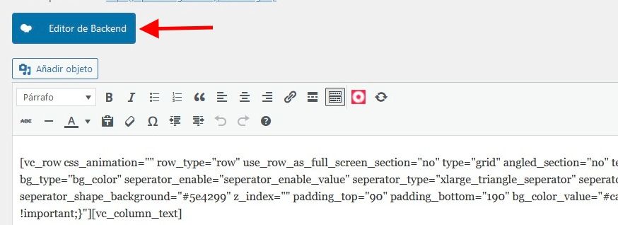

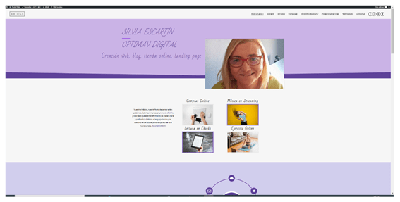

Ayer estuve trabajando con normalidad en las páginas de la web prueba digital dentro de mi dominio https://optimavdigital.com/pruebadigital y todo estaba correcto. Acabo de entrar para seguir trabajando y las páginas que yo he creado Inicio prueba 1, prueba inicio 2 y Sobre mí cuando entro en ellas en Classic Mode no veo el contenido, ni las plantillas ni para añadir elementos ni nada. Si clico en previsualizar página si veo el contenido.
Les adjunto un par de pantallazos por si no me he explicado bien
¿puede ser un problema del hosting? o ¿habré tocado yo algo de forma incorrecta?

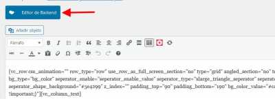

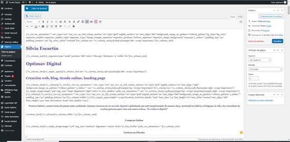

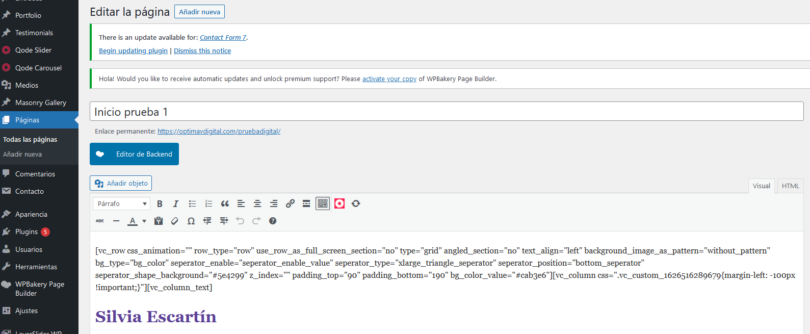

Hola Pepe, gracias por responder. Soy nuevo usuario y no he visto la posibilidad de subir archivos pero adjunto aquí los pantallazos que les comento
imagen
Visualización de la página
imagen
Editor de Backend
imagen
Espero ahora se vea más claro.

Veo que utilizas Bakery como constructor.
Pulsa en el boton superior " Editor de Backend "
La verdad que las capturas son pequeñas y no puedo verlo bien, es posible que lo tengas oculto:

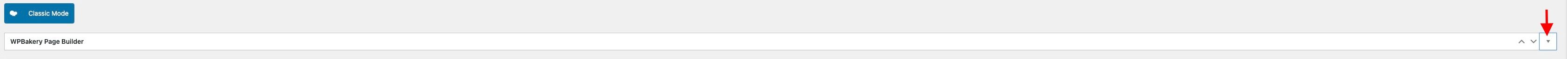

.- En la Opción de Backery pulsa en la flecha del desplegable y revisa sí se muestran las opciones:

Hola, pues no veo ningún desplegable. Tus compañeros del hosting me han dicho lo siguiente: El problema que nos indicas es porque el editor de WordPress no está interpretando el código html que hay añadido, por eso no puede mostrar correctamente la visualización de las páginas.
¿puede ser por eso?  te vuelvo a adjuntar una captura de pantalla más grande. Dime si necesitas algo más por favor
Gracias por tu ayuda
screenshot www.webempresa.com 2021.07.19 11 49 31
Una vez este en el editor de Backery pulsa en la flecha del desplegable como te indique antes:

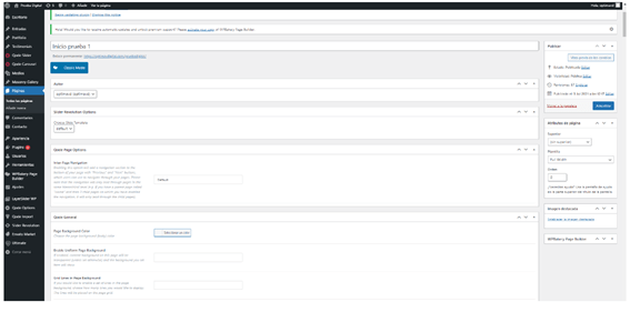

Hola Pepe. Muchas gracias por la ayuda. Ya lo he solucionado
La cuestión es que no sé porqué razón el menú WPBakery Page Builder estaba en el lateral de la página y no en el frontal, pero ya lo he movido y todo funciona perfecto
