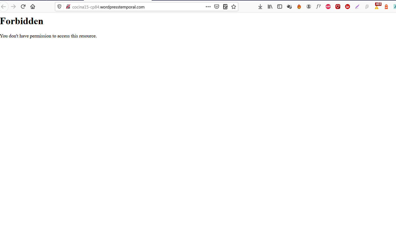

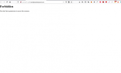

Puedes indicarnos la URL del sitio web donde intentas realizar los cambios en la barra lateral? actualmente al ingresar en la URL que nos compartes veo que el sitio web no carga
imagen

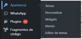

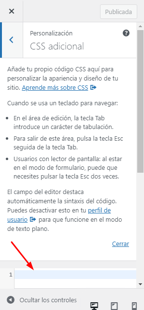

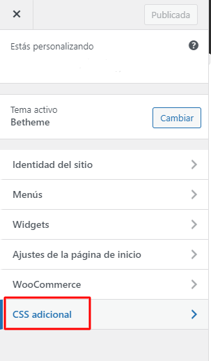

Hola Raquel, no te preocupes, las opciones que te comento puedes ubicarlas desde tu panel de administración, te adjunto capturas para tu referencia.
edit1
edit2
edit3
Respondido : 20/05/2021 1:39 pm
