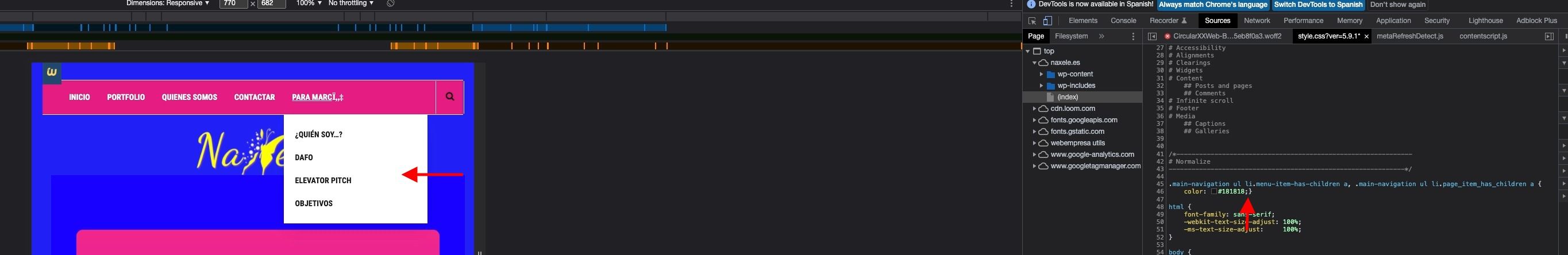

Gracias, sí, funciona, solo tengo otro problema, si por ejemplo despliegas en PARA MARC, la caja me sale color blanco, con letras blancas, ¿se puede modificar el color de la caja?

Hola Nuria.
Con lo que te pase antes tiene que funcionar, el código que modifica esos textos es el siguinete:
.main-navigation ul li.menu-item-has-children a, .main-navigation ul li.page_item_has_children a {color: #181818;}
screenshot nimbusweb.me 2022.03.09 11 55 12
Si no funciona añade la etiqueta " important "
color: #181818!important;
