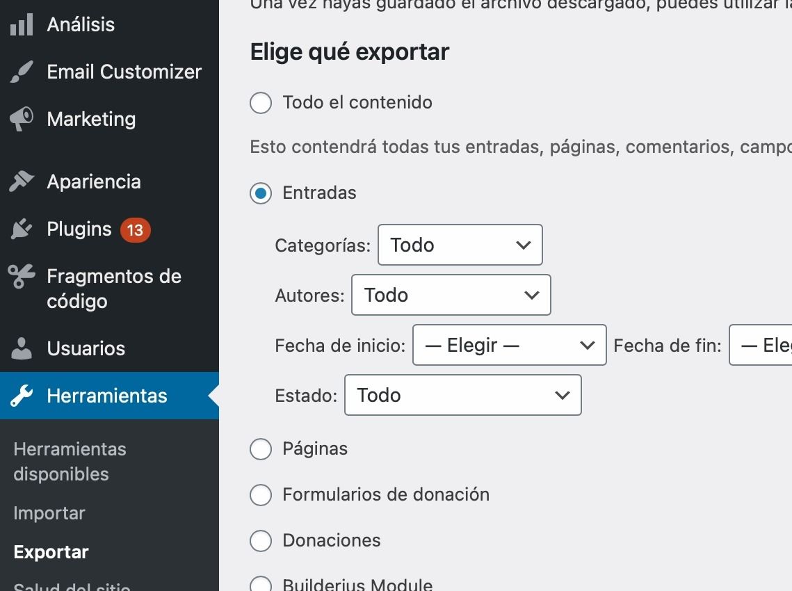

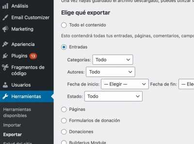

Para exportar las entradas y paginas puedes  utilizar el propio exportador de WordPress:
.- Accedes a Herramientas -> Exportar
screenshot nimbus capture 2021.03.15 17 18 31

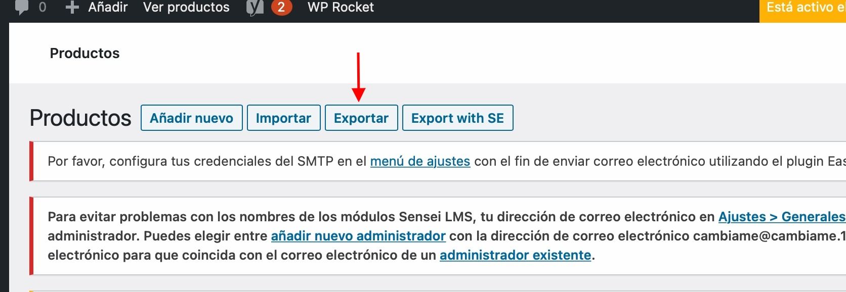

Si tienes wooCommerce accede a productos y pulsa en el botón superior de " Exportar "
screenshot nimbus capture 2021.03.15 17 23 35
