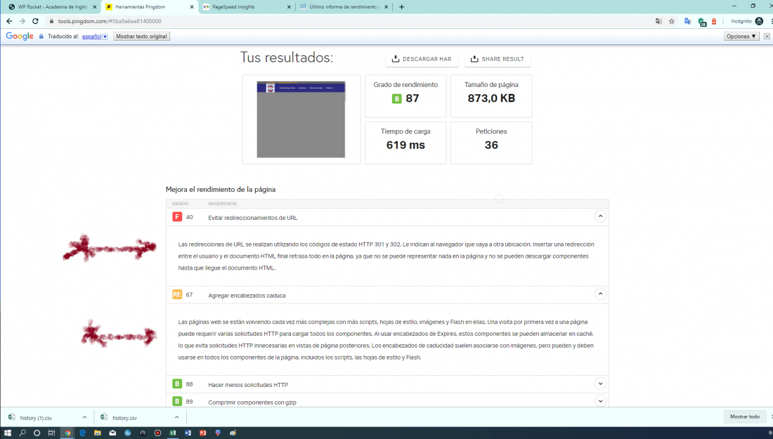

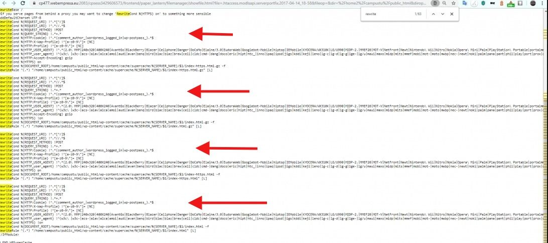

Hola:
Quisiera saber si soy capaz con vuestra ayuda de solucionar problema de encabezados y redirecciones que me aparecen en pingdom, según foto adjunta.
Que puedo hacer para solucionar este problema que hace que mi web no funcione como debería

URL redirects are made using HTTP status codes 301 and 302.
no sabemos a qué URl hace referencia pero según el aviso puede ser que tengas redirecciones con http.
Edita el archivo htaccess y comprueba si tienes redirecciones en el archivo que cargen con el protocolo http://

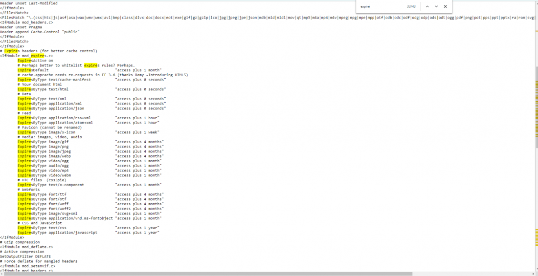

Add Expires headers
veo que están añadidas las cabeceras, si editas el archivo htaccess tienes que tener algo parecido a esto:
ExpiresActive On
ExpiresByType image/jpg "access 1 month"
ExpiresByType image/jpeg "access 1 month"

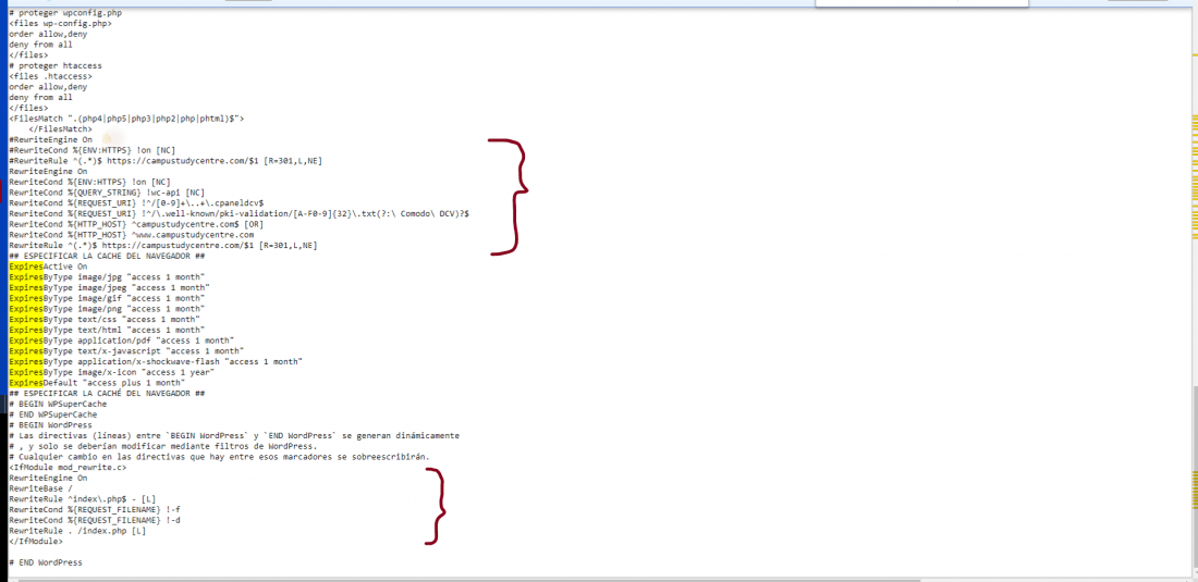

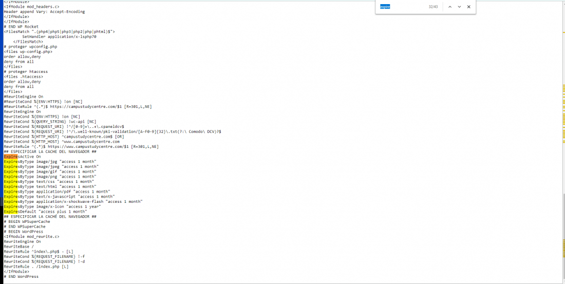

Los archivos que adjunto en las dos imágenes, son los que he encontrado en .htacces.
¿Que debería hacer ahora?

Las redirecciones que marcas son correctas, ya que la que señalas en la primera llave hacer una redirección de www a un dominio sin www.
Revisa como estas consultando en pingdom, prueba consultar la url sin www que es la url final que usarás.

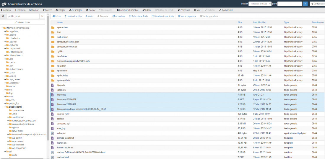

Respuestas: 210
Hola:

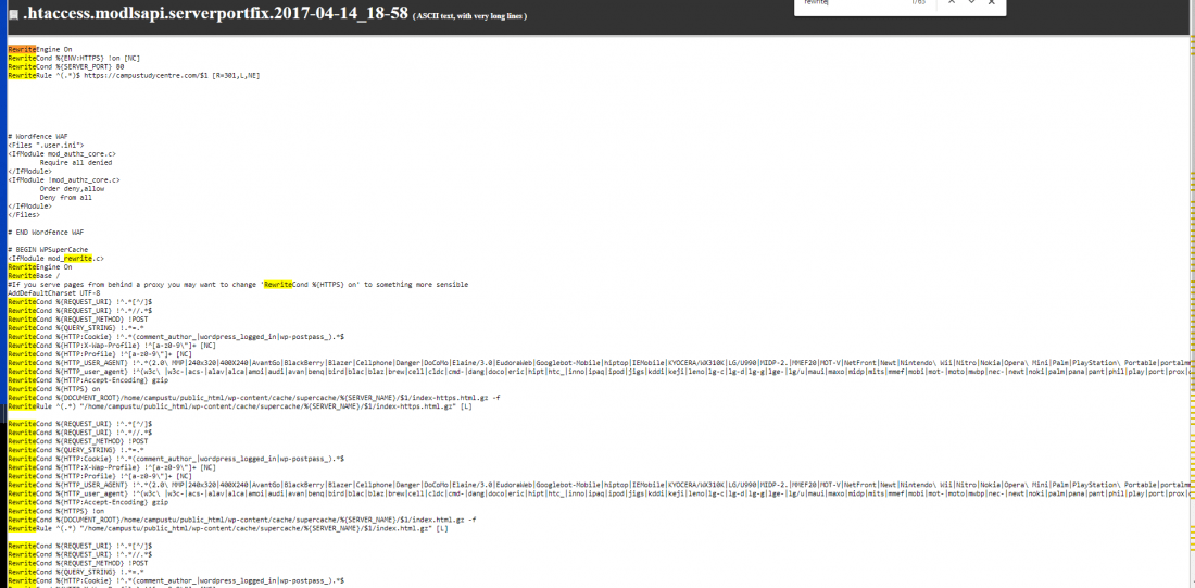

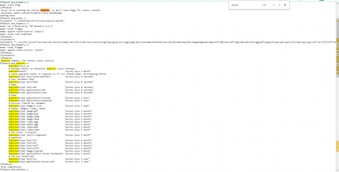

He seguido tus indicaciones adjuntando el archivo, pero no ha habido cambios los rendimientos que indican la imagen inicial siguen siendo los mismos.

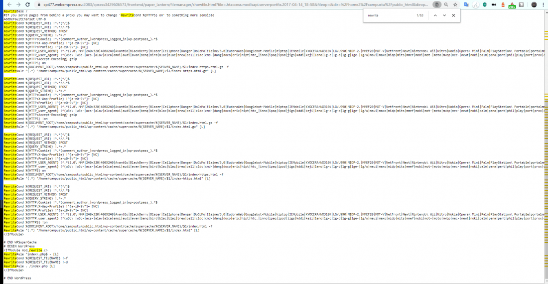

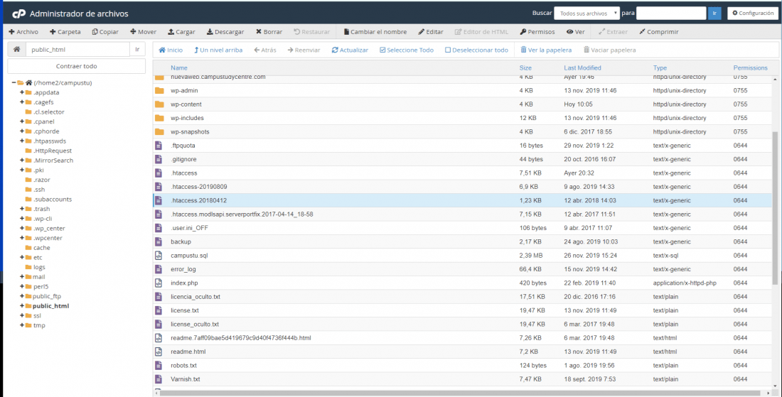

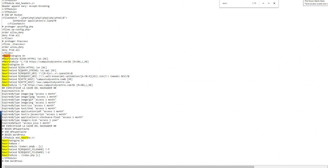

Tengo 4 páginas diferentes de .htacces como verás en la imagen adjunta adjunto imagen del contenido de las mismas por si pueden aportar algo. También he probado el código en estas pero no ha funcionado.
Respondido : 02/12/2019 10:48 am
Respuestas: 210
falta esta imagen
Respondido : 02/12/2019 10:49 am
Respuestas: 42225
Hola Maria Dolores.
veo que tienes muchas duplicadas, eliminar las duplicadas y deja solo una.
Puede ser un falso positivo de Pingdom
Si reviso con PageSpeed de Google no veo esos avisos y veo una nota muy buena:
-> https://developers.google.com/speed/pagespeed/insights/?hl=es&url=campustudycentre.com&tab=desktop
Y si reviso en WPDoctor tampoco veo problemas:
-> https://www.wpdoctor.es/analisis/?url=campustudycentre.com
El código que te indique antes era para las cabeceras de seguridad que la última vez que lo revise en WPDoctor tenía el aviso que faltaba.
Lo único que veo es la duplicidad de ese código.

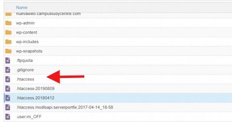

Por cierto el htaccess que tienes que revisar es que no tiene los números de las fechas:
Respondido : 02/12/2019 1:24 pm
Respuestas: 210
Hola:
Muchas gracias por tu respuesta Pepe.

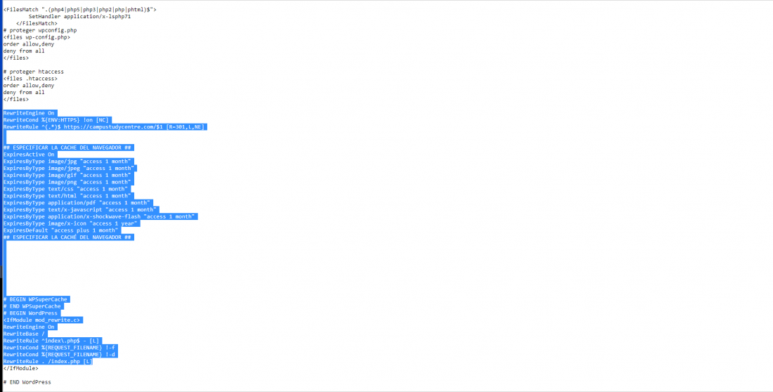

Como puedo saber cuales son las duplicadas .htacces, las he estado viendo por dentro y veo que en todas, los códigos algunos son los mismos y otros no.
"Lo único que veo es la duplicidad de ese código." ¿con esto no se a que te refieres?
"Por cierto el htaccess que tienes que revisar es que no tiene los números de las fechas:" ¿ Tal vez te refieras a la fecha que da el archivo ?, adjunto imagen.
Respondido : 03/12/2019 11:30 am
Respuestas: 42225
Hola Maria Dolores
Pues no lo veo muy bien pero creo que estos codigos estan repetidos.
Tienes que ver si hay bloques de código que se repiten y eliminar los que sean idénticos.
Exacto, el unico que esta actuando es que tienes sin la fecha los demos no tienen ningún efecto.
De todas formas como te digo no veo problemas incluso en WPDoctor y PageSpeed tienes puntuaciones muy buenas.
Respondido : 03/12/2019 4:39 pm
Respuestas: 210
Gracias Pepe por tu ayuda, entonces elimino los códigos que se duplican en el resto de .htacces o bien elimino todos excepto el que no tiene fecha porque los demás no tienen efecto.
Respondido : 03/12/2019 6:16 pm
Respuestas: 210
¿Hay alguna herramienta o pluguin para comprobar esas duplicidades ?
Respondido : 03/12/2019 6:26 pm
No hay herramientas para esto, lo tienes que eliminar duplicados de forma manual.
Si aún tienes problemas puedes enviarnos como adjunto el texto de tu archivo .htaccess para verificar como lo dejaste.
Respondido : 03/12/2019 8:17 pm
