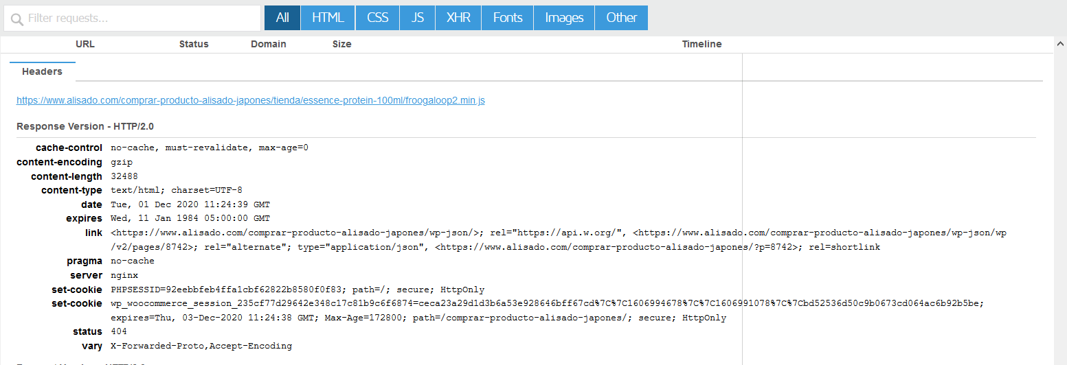

Tengo un problema en mi tienda Online donde al abrir cualquier producto tengo un retardo en la página de varios segundos por que busca un par de links (un archivo css y otro js) que no existen, error 404 (revisado con gmetrix). Por el motivo que desconozco hace una búsqueda del link de forma errónea, es decir, tiene una url que no le corresponde y por consiguiente no la encuentra. No afecta a la visualización de la página, pero esos segundos de retardo son incómodos y en algunos casos puede desesperar a clientes impacientes.
He visto que también me sucedía en la página principal y lo solucioné con una simple re dirección por htaccess a la url original, y solucionó el problema y me ahorré esos segundos de carga, pero ahora lo he visto que me lo hace en el resto de páginas de producto, en le resto de páginas no, solo en las de producto.
Entonces lo que me gustaría saber como hacer para que cada vez que entro en una página de producto, al realizar el servidor la búsqueda de esos archivos vayan a la url que les corresponde, y suceda en todos los productos, está claro que hacer una re dirección por producto no es viable.

Hola karen, gracias por la respuesta, te adjunto una captura de pantalla de uno de los links en concreto
Screenshot 2020 12 01 GTmetrix Performance Report(1)
Si te fijas en la segunda foto, justo después de ese link hay uno que se llama fontello.css, siempre me da el mismo problema, pero en este caso le puse la redirección para que se  vea que elimina el problema.
Todo viene de un plugin, una solución podría ser mirar de cambiar el plugin a ver si elimino el problema, pero pensé que haciendo de la manera que expongo podría solucionar el problema de una forma relativamente "fácil" y no tener que buscar otro plugin, configurarlo, etc...

No creo que la solución sea redireccionar, el problema lo tienes en el plugin
Por lo que veo es de froogaloop2 y este ya no existe por eso intenta cargar ese archivo no puede, si no recuerdo mal creo que es de Video.
En este enlace ofrece una solución:
-> https://github.com/vimeo/player-api/issues/97
Veo que tienes más de 100 plugins instalados y 88 activos, la verdad que me parece muchisimo, par optimizar bien la web no se recomienda más de 20 plugin si que es verdad no tiene por qué ser un problema pero piensa que cada plugin activo añade tiempos de carga y puntos de fallo a una web.
