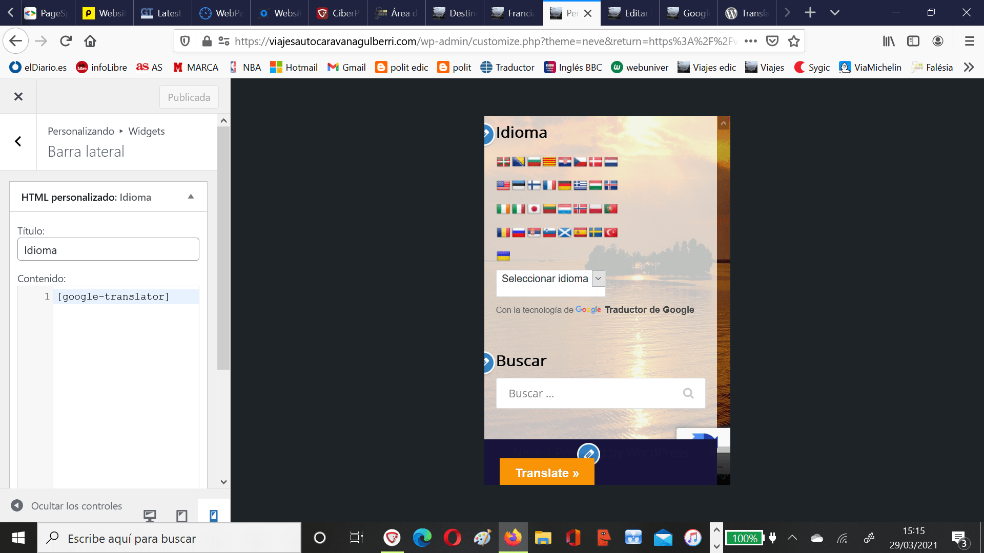

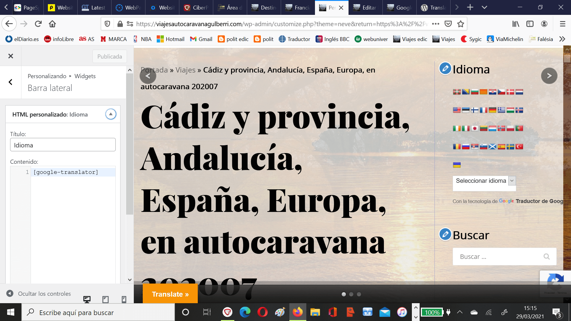

Por otra parte, me he encontrado con este problema: he puesto en los posts una barra lateral con 2 widgets, un traductor de Google y un 'buscar'.
Resulta que para ordenador, esta configuración es perfecta. Pero para móvil, la barra lateral cae al final final del post, con lo cual dichos widgets pierden utilidad.
Hay alguna manera de configurar barra lateral para PC y barra superior para móvil? Si no es posible, hay otra solución?

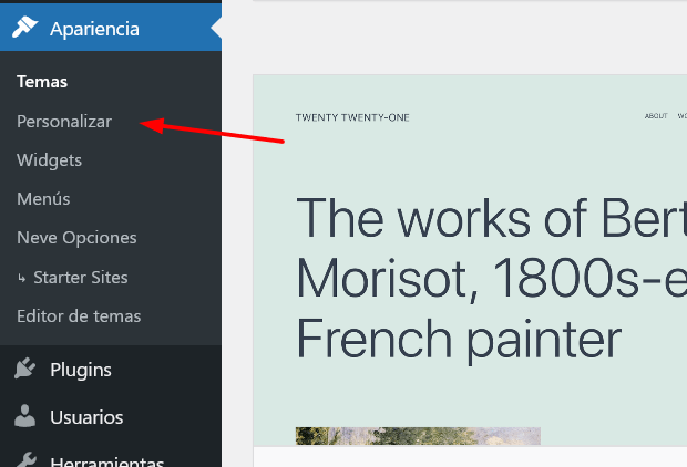

Verifica lo siguiente, ingresa al apartado Apariencia -> Personalizar
Screenshot(5)

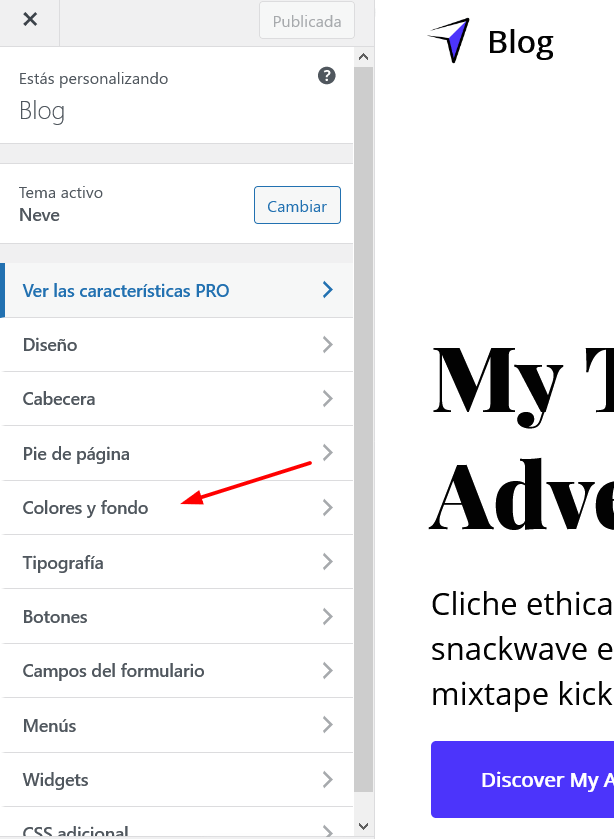

Dentro de este ubica la sección Colores y fondo
Screenshot(5)

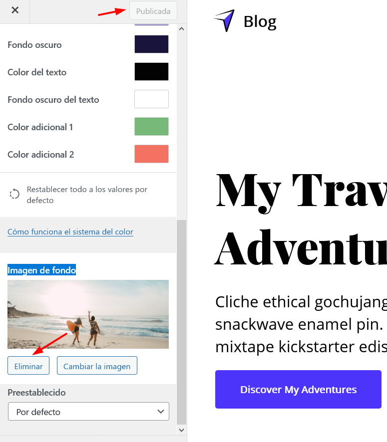

Abajo del todo ubica el apartado que diga Imagen de fondo y verifica si dentro de esta se encuentra el fondo que se añade en tu sitio web, si es así eliminalo y guarda los cambios
Screenshot(5)
Comprueba si con ello logras eliminas la imagen que se muestra

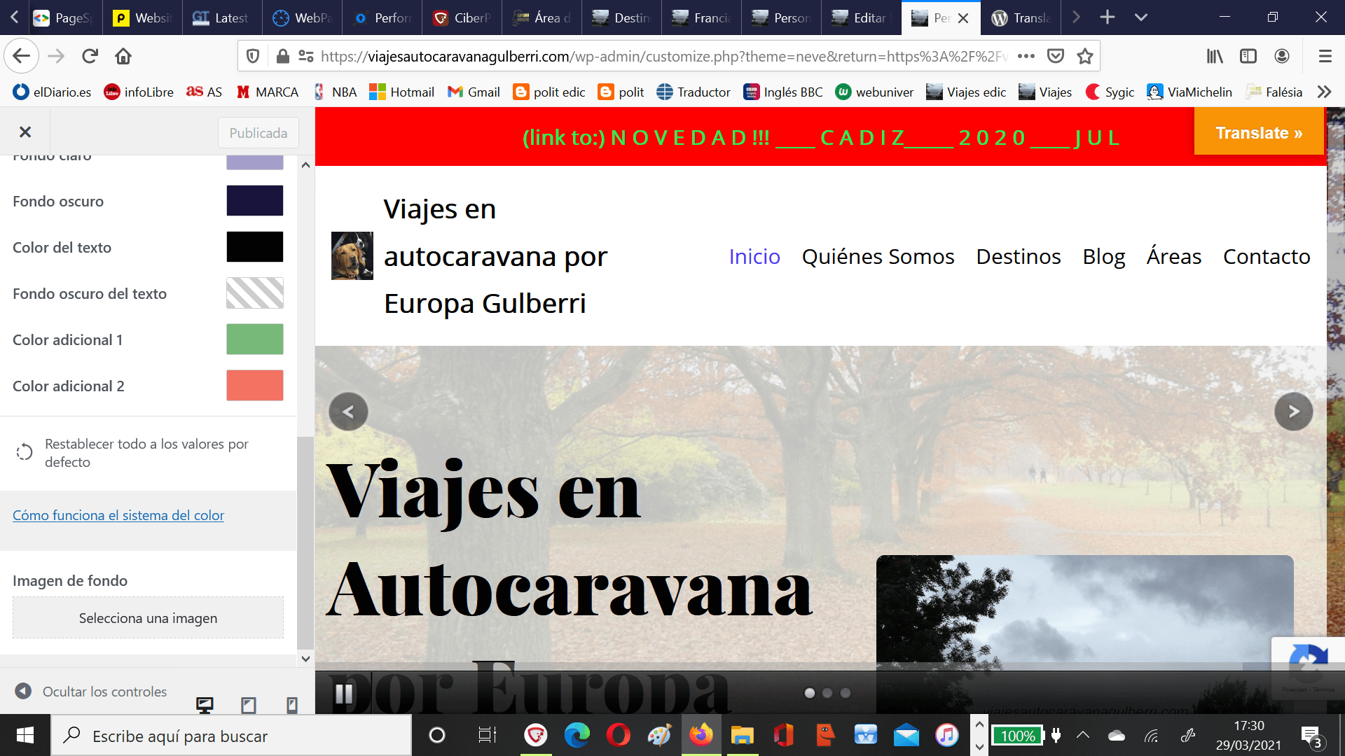

Hola Karen y muchas gracias por tu rápida contestación.
Como puedes ver en la captura adjunta, NO tengo imagen de fondo que pueda eliminar, al menos no se ve en la personalización.
No metí las imágenes dinámicas que aparecen, debían ir dentro del tema o similar. Y no sé cómo quitarlas.
En cuanto a modificar los valores del código de CSS adicional para rebajar la transparencia, puedes decirme algo?
Tienes razón con lo de la otra cuestión, debería haber abierto otro hilo.
Afortunadamente, he estado salseando en la configuración del Google Translator y lo he solucionado: como puedes ver en la misma captura de pantalla que he mencionado antes, bastaba fijarlo en 'top right'.
Espero noticias sobre la modificación de CSS.
Un saludo y muchas gracias por todo.

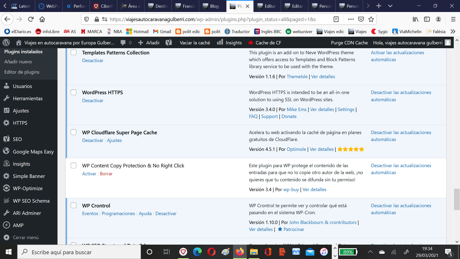

Entiendo comprueba si esto esta añadido con algun plugin o un código adicional en el function.php de tu tema, por otro lado lo del clic derecho es porque debes tener instalado el plugin de WP Content Copy Protection & No Right Click el cual evita que podamos inspeccionar el código de tu sitio web para comprobar de donde puede estar siendo llamadas estas imágenes
Respondido : 29/03/2021 4:16 pm
Respuestas: 67
plugin clic derecho desactivado:
2021 03 29 (54)
avísame cuándo puedo activarlo de nuevo.

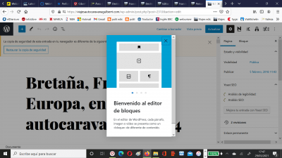

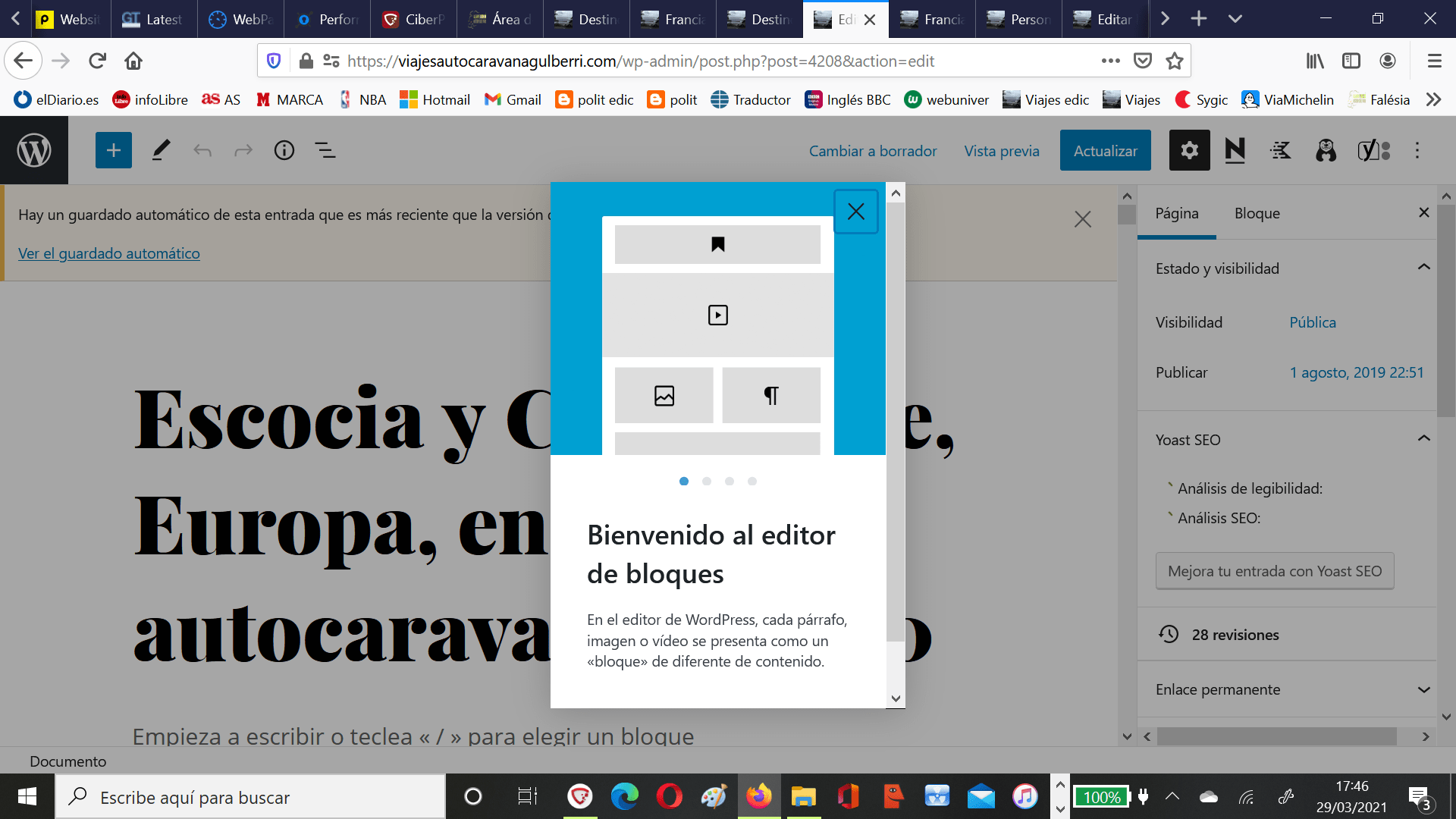

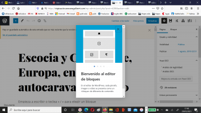

 Disculpa, no he contestado antes porque estoy teniendo problemas con algunas páginas que no me deja editar, por ejemplo:
2021 03 29 (13)
2021 03 29 (15)

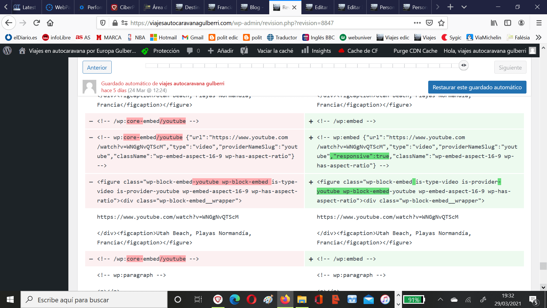

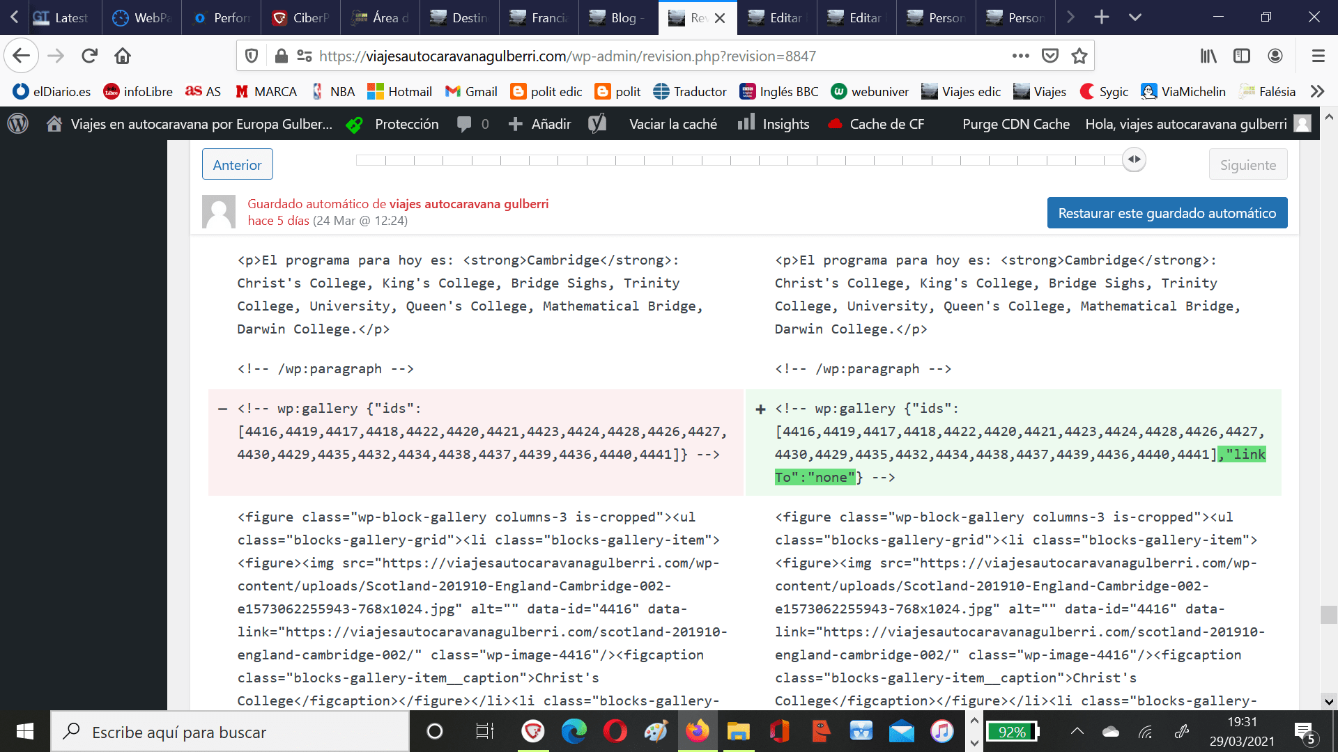

en el caso de la primera, han habido variaciones -es posible que derivadas del cambio de tema, porque yo no lo he hecho- de las que incluyo un par como ejemplo:
2021 03 29 (50)
2021 03 29 (53)
Un saludo y gracias
