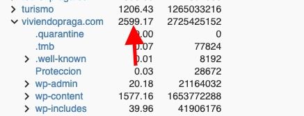

Desde hace un tiempo, y sin hacer nada la pagina web tiene problemas de comunicación con el servidor.
Resulta que si vas a Herramientas>>Saluddesitio>>Información>>Directoriosytamaños
La información dejo de ser correcta hace un tiempo. Por ejemplo dice que Tamaño del directorio de WordPress es de 212 megas cuando es casi 3Gb, así como el resto de datos que no es correcto.
Pensaba que podía ser un fallo mio, pero no he hecho nada para que pase.

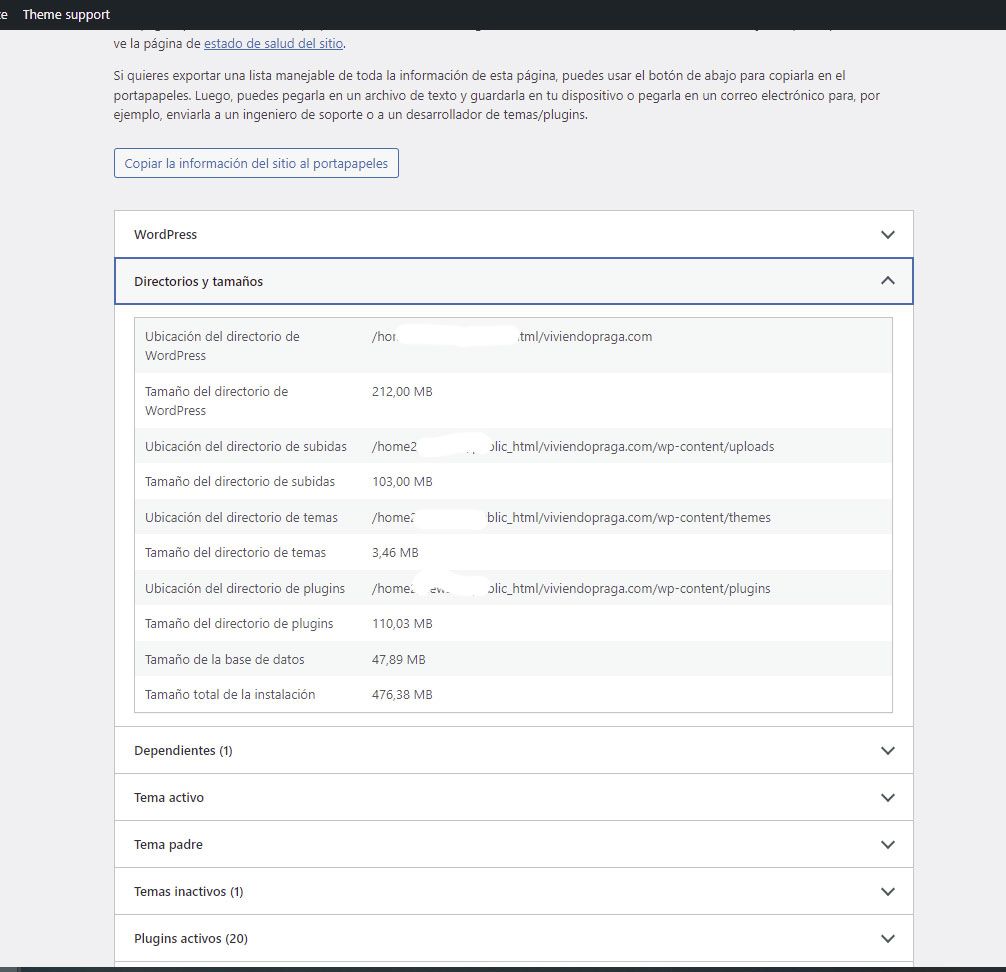

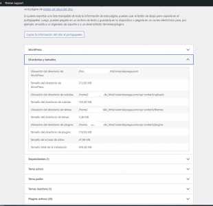

Capturapantalla
Respondido : 03/12/2021 4:02 pm
Respuestas: 21
Gracias Karen, al insertar la imagen se fue lo que había escrito.
Ahí tienes la captura de pantalla.
Imagino será algo similar a la de www.navidadesenpraga.com Te lo comento por si os sirve de ayuda.
Por lo que veo los datos estan bien, realmente la web son un poco mas de 212 si sumas el total de todos los directorios serian unos 470MB
screenshot nimbus capture 2021.12.03 17 16 32 (1)
Lo de los 3GB es por que tienes mas instalaciones y es el total de todo lo que tienes en tu cuenta de hosting, instalaciones, correos , copias de seguridad, etc, ese seria el total ocupado de tu cuenta de hosting y lo que te muestra el Administrador de WP es solo lo de esa instalación no lo de los demas dominios que tienes instalado en la misma cuenta.

Si bien puedes fijarte en ese parámetro, que no crea que sea correcto, te comento que son todos los que fallan.
Todos esos datos se queda exactamente igual, aunque suba 2Gb de imágenes, he instale mil plugins. Él único que puede estar no fallando es el de la base de datos, pero no lo tengo claro. Esta comprado que no se actualiza.

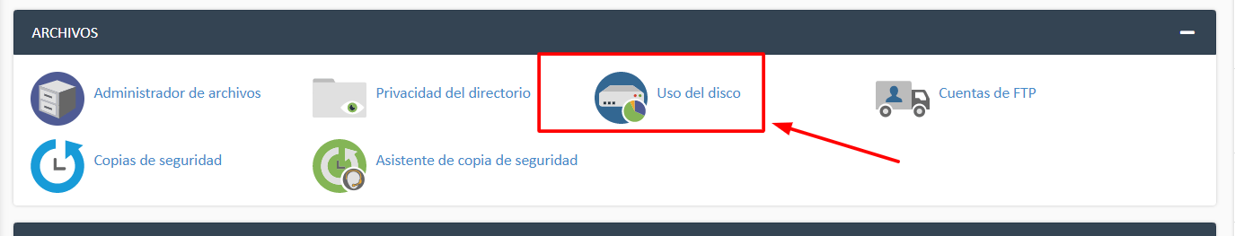

Entiendo, en este caso puedes comprobar el espacio actual consumido en tu cuenta desde tu cPanel, para ello solo debes ingresar al apartado de Archivos -> Uso del disco
Screenshot (61)
Puedes comprobar el espacio toda la información que ocupan los ficheros, base de datos y emails, te comparto la siguiente guía donde explican de forma más detallada como funciona esta opción -> https://guias.webempresa.com/preguntas-frecuentes/espacio-en-disco/#cpanel

Realizando pruebas tanto en una instalación en webempresa como en una en local (usando mi pc como hosting), puedo ver que esta herramienta de wordpress no es del todo certera, de hecho he subido información y no se actualiza tampoco en ambas instalaciones por lo que no es un error como tal de webempresa sino mas bien una deficiencia de la herramienta base de wordpress.
Esto puede deberse a que normalmente esta herramienta no se utiliza ya que hay otras formas de conocer estos espacios de forma mas exacta, una de ellas es la que te ha compartido Karen, sin embargo también tienes un complemento:
https://wordpress.org/plugins/disk-usage-sunburst/

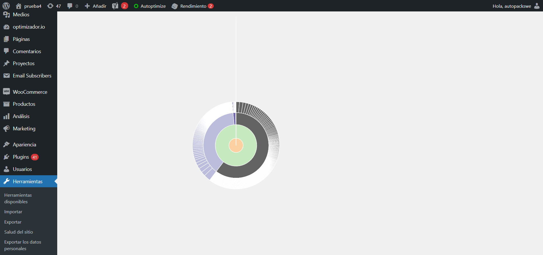

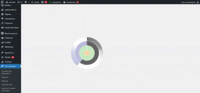

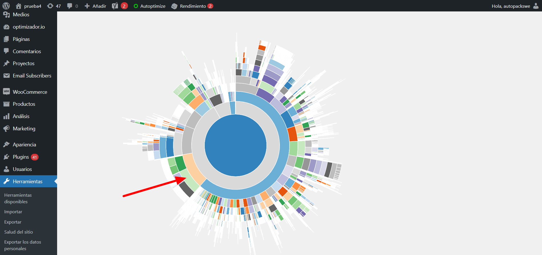

Este en mi opinión es muchísimo mas completo de lo que ofrece o llegaría a ofrecer el de wordpress, en el cual tienes un grafico de torta donde especifica cada uno de los elementos que tengas en tu sitio (temas, uploads, archivos core de wordpress, etc) por ejemplo, en mi caso si hago clic a esta zona de la torta:
Que corresponde a uploads del mes pasado, tengo esta información:
En la que se puede observar todos y cada uno de los elementos que he subido al wordpress y poder identificar cual de ellos es el mas pesado. Algunas de las herramientas como te comento de wordpress son desarrolladas y no se les da importancia por que se centran en el funcionamiento estable de la plataforma. Esta herramienta de sitecheck no se ha tocado desde hace 2 anos aproximadamente por lo cual puede generar problemas y avisos en ciertos casos un poco erróneos.
