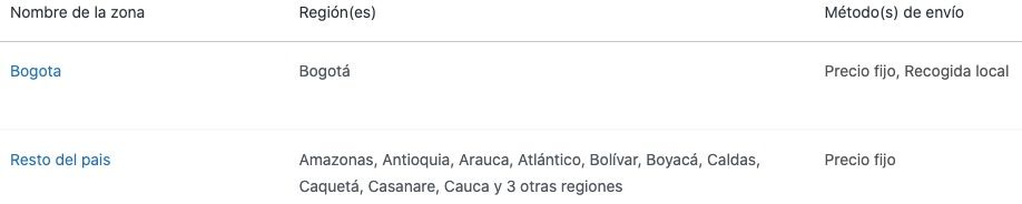

Hola, recibi por parte de un cliente una pagina ya desarrollada para hacerle algunos ajustes, entre ellos esta la parte de envios, configure 2 zonas:
Bogota $8.500 o Recogida en tienda / Resto del pais $15.000, pero al seleccionar en el formulario del ckeck out las ciudades no estan apareciendo estas opciones de envio, que podria faltar por configurar?

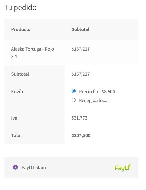

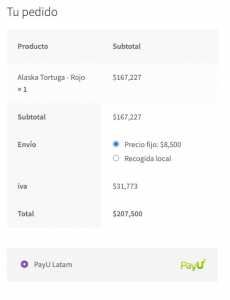

@karen gracias, efectivamente al cambiar el tema a storefront, aparecen los metodos de envio correctamente:
Captura de Pantalla 2021 10 21 a la(s) 5.43.39 p. m.
estuve revisando y la plantilla que usaron es de 2019 y la empresa que la creo al parecer desaparecio, por lo cual no podria tener una actualizacion o tipo de soporte
sera posible de alguna forma poder saber como reparar esta parte? gracias
