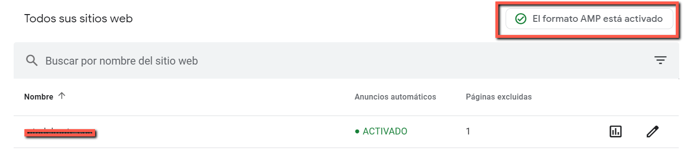

En el panel de Adsense, me aparece que el Formato AMP está activado.

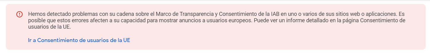

Y, además, me aparece el siguiente texto:
Hemos detectado problemas con su cadena sobre el Marco de Transparencia y Consentimiento de la IAB en uno o varios de sus sitios web o aplicaciones. Es posible que estos errores afecten a su capacidad para mostrar anuncios a usuarios europeos. Puede ver un informe detallado en la página Consentimiento de usuarios de la UE.
Cuando abro el detalle de errores, me dice que el error es el 1.2 - No se ha obtenido el consentimiento para la Finalidad 1 en los países del EEE y el Reino Unido. Compruebe si el usuario ha rechazado intencionadamente la Finalidad 1 o si este problema se debe a errores de implementación de la CMP.

Por si no se llega a leer el texto dice: Hemos detectado problemas con su cadena sobre el Marco de Transparencia y Consentimiento de la IAB en uno o varios de sus sitios web o aplicaciones. Es posible que estos errores afecten a su capacidad para mostrar anuncios a usuarios europeos. Puede ver un informe detallado en la página Consentimiento de usuarios de la UE.
Y el segundo problema es que a pesar de que me dice que está activado en AMP, no se muestran...

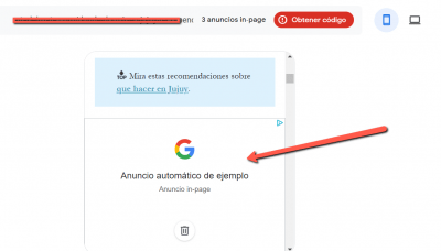

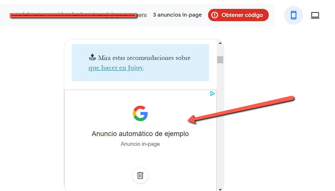

Luego, cuando entro a editar una página específica que es AMP, sí que me aparece el anuncio.
En este artículo se muestran 3 anuncios.

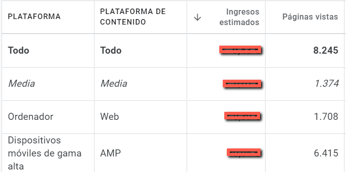

Por ejemplo, en un informe de Adsense dice, para la última semana:
O sea, ordenador 1700 visitas, móvil 6400... son lógicas esas visitas. El tema es: por qué no se muestra la publicidad!
Si se mostrara, tendría más ingresos en Móvil que en Ordenador....
