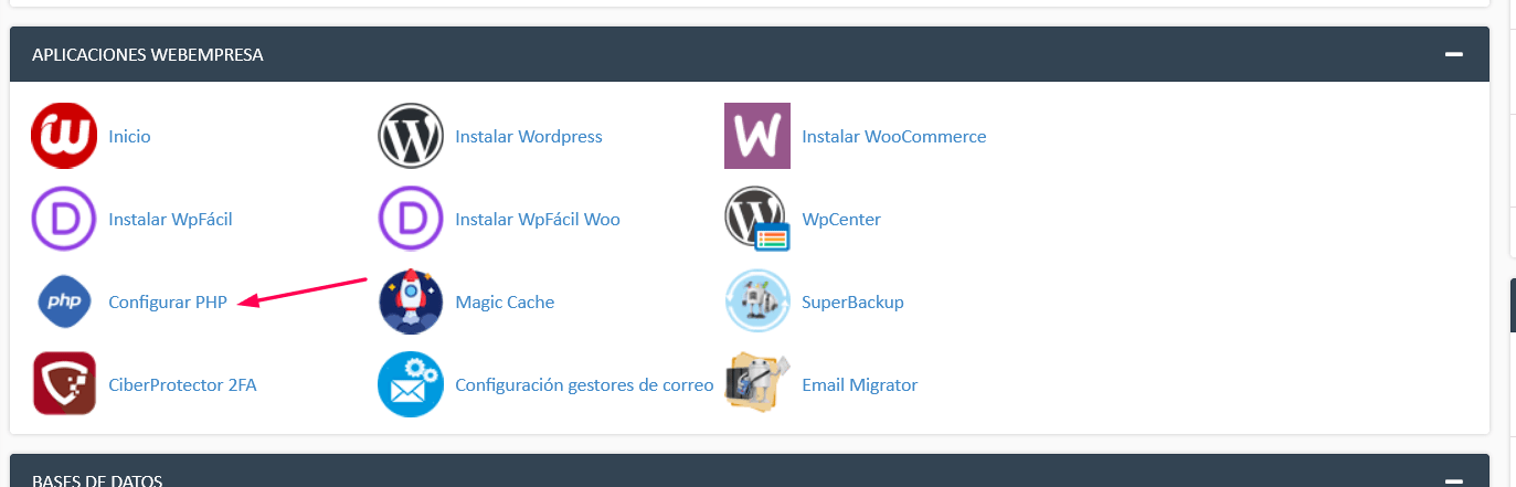

No veo ningún error en el sitio web, sin embargo verifica si al aumentar los parámetros de PHP el plugin funciona de forma correcta. Para aumentar los parámetros de PHP debes acceder a tu cPanel y pulsar en las opciones de Aplicaciones Webempresa -> Configurar PHP

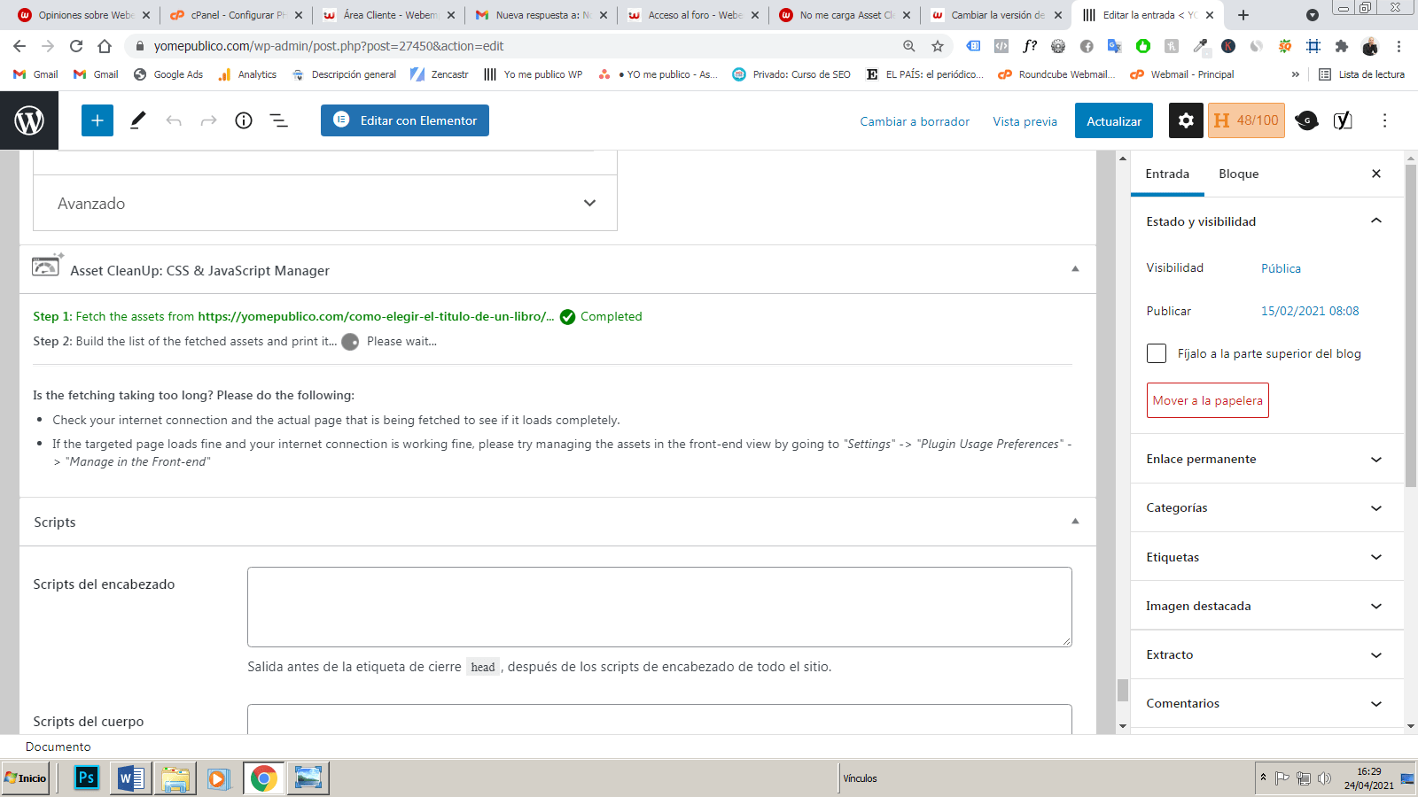

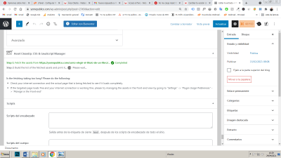

@karen, he aumentado todos los parámetro PHP, pero sigue sin cargarse el segundo paso del plugin, con lo que no se abren las opciones para configurarlo.
Te mando un pantallazo:

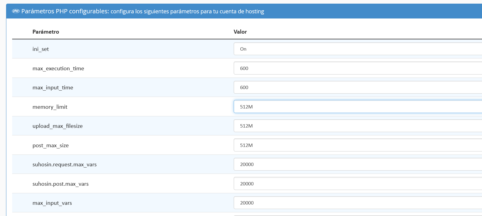

Con respecto a los parámetros de tu PHP puedes dejarlos o bajarlos como estaban, lo mejor seria dejar tus parámetros en estos valores
Screenshot
Si ves que algo no carga de forma correcta puedes probar aumentarlos y establecerlos al máximo
